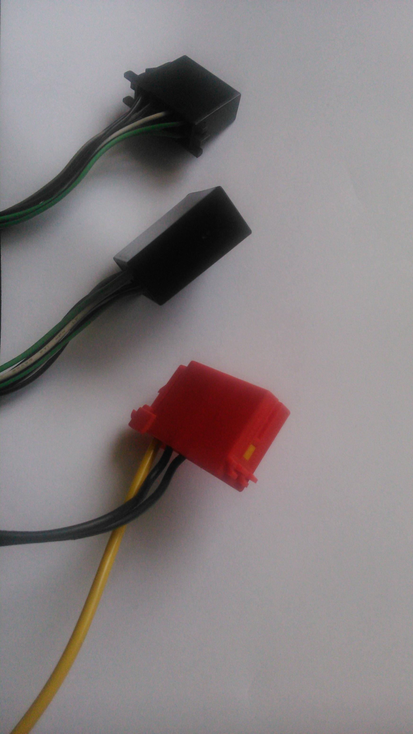

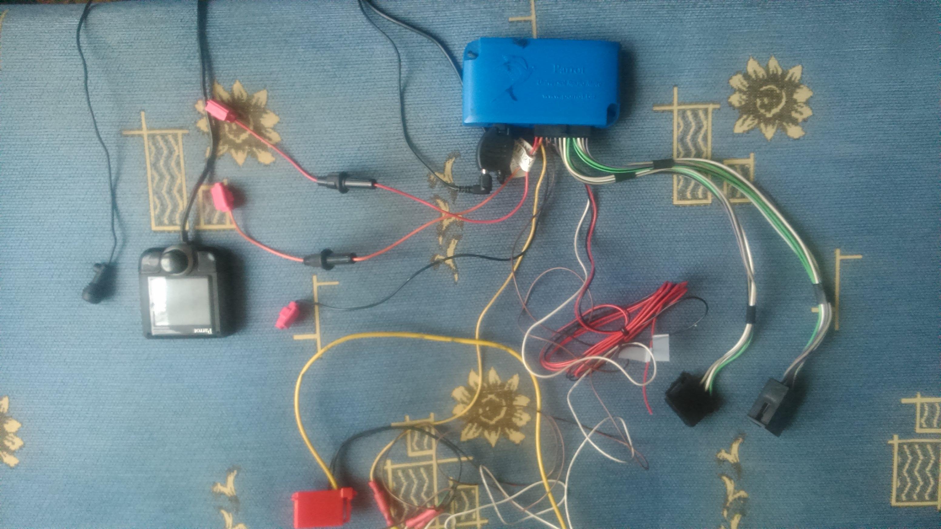

    Panowie potrzebuje pomocy w podłączeniu zestawu głośnomówiącego do fabrycznego radia w Audi A4 B6. Jeśli chodzi o takie sprawy to jestem kompletnie zielony.
    1.Oto zestaw
    Jak podłączyć zestaw głośnomówiący do fabrycznego radia w Audi A4 B6?
    2.Te 3 duże wtyczki wiadome do radia z tyłu

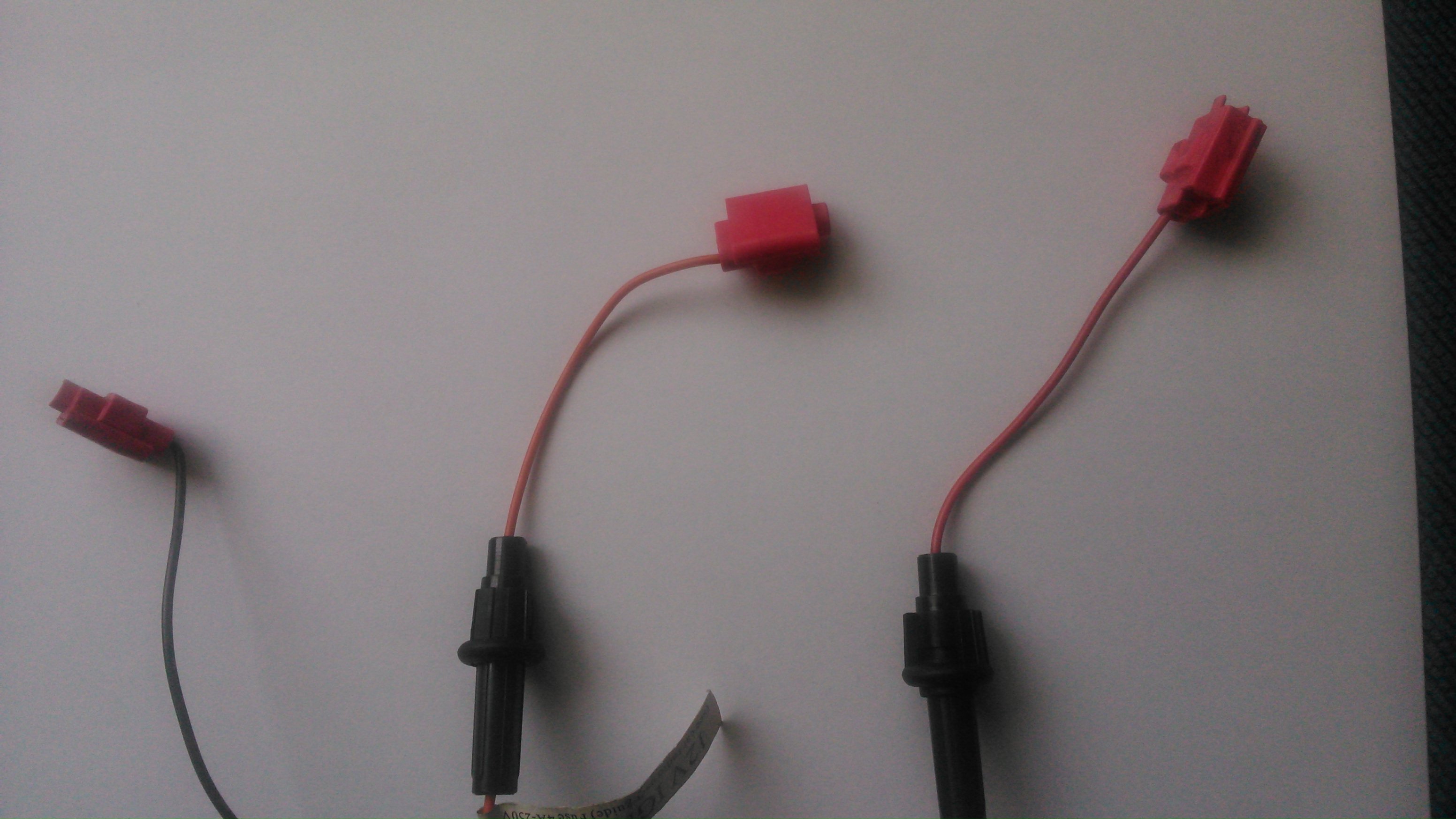

    3.Gdzie mam podłączyć te 3 małe wtyczki ? Jak podłączyć zestaw głośnomówiący do fabrycznego radia w Audi A4 B6?

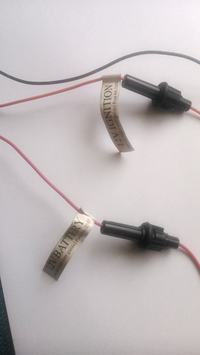

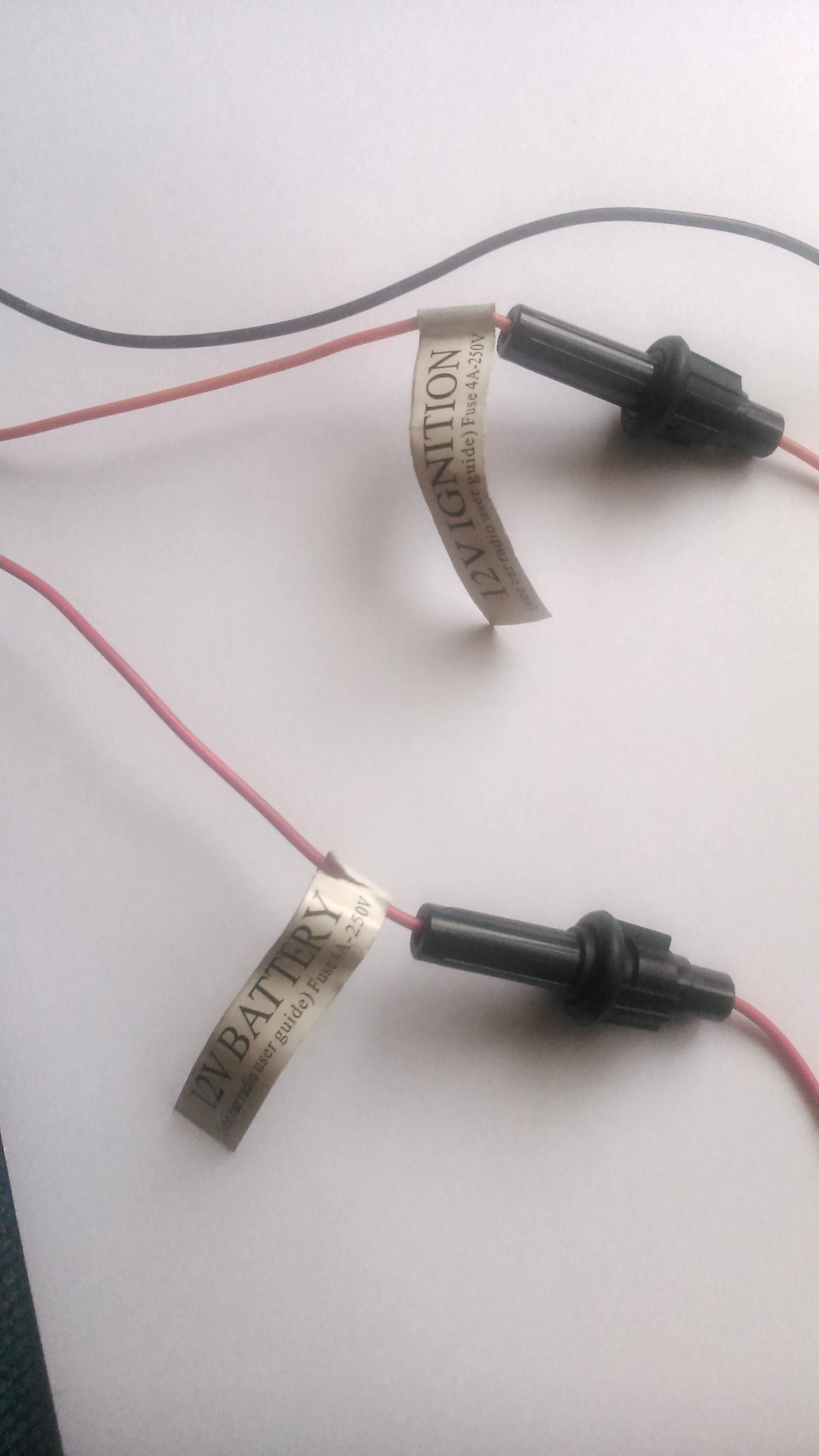

  • #2 15242746
    sandamiano
    Poziom 30  
    12v battery - zasilanie plus bezpośrednio a akumulatora (można z bezpiecznika stale pod napięciem)
    12v ignition - plus po stacyjce tzn tam gdzie pojawia się plus po przekręceniu kluczyka - pod bezpiecznik będący pod napięciem po przekręceniu kluczyka
    Te przewody mają swoje bezpieczniki także
    Trzeci przewód to zapewne masa ale głowy nie daję. W tym aucie masz już zapewne sieć CAN więc ostrożnie się podpinaj
