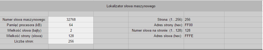

Lokalizator słowa maszynowego - udostępnienie narzędzia i linki do plików
MES Mariusz 15 Gru 2015 13:48 1437 17
  • #2 15242808
    michalko12
    Specjalista - Mikrokontrolery
    A do czego to to?
    Podaj jakieś konkretne zastosowania.
  • #3 15242820
    MES Mariusz
    Poziom 36  
    Na przykład dla kogoś, kto miałby ochotę spróbować sił w napisaniu własnego bootloadera dla AVR, i chciałby sprawdzić, czy poprawnie strony, słowa maszynowe zapisują mu się na właściwych pozycjach w pamięci Flash.

  • #7 15243253
    michalko12
    MES Mariusz napisał:
    Jeśli mogę dopytać: skąd wiedziałeś, co ewentualnie nie działa? Nie powiesz mi chyba od razu z kopyta ruszył, po pierwszej kompilacji?
    Niektórzy bootloader kojarzą z kilkoma funkcjami na krzyż do max kilkuset bajtów. W tym przypadku był zaimplementowany Modbus i szyfrowanie, wszystko zajęło tylko 5kB . Nie przypominam sobie żebym miał jakieś większe problemy, a jeśli już jakieś były to przecież są różne sposoby debugowania. Po drugie przecież nie pisałem od razu całego kodu tylko procedura po procedurze, pisałem i testowałem.
  • #8 15243541
    MES Mariusz
    Poziom 36  
    Mnie też to czeka. Na razie zrobiłem sobie precyzyjne podłoże teoretyczne. Na dobry początek zapiszę wszystkie wyrazy strony 1 jedynkami, strony 2 - dwójkami i tak po kolei, później w sofcie do obsługi programatora sprawdzę efekt. A debuger z czasem trzeba będzie sobie sprawić.

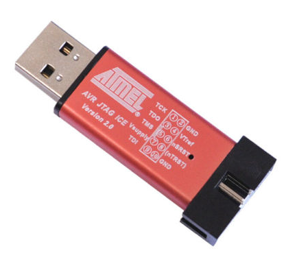

  • #9 15243656
    piotrva
    No to polecam zacząć od sprawiania sobie debuggera.
    Niestety ale praca nad czymkolwiek bardziej zaawansowanym bez debuggera to droga przez mękę.
    Pamiętam jak ostatnio analizowałem jakie problemy rozwiązałem z debuggerem w kilka minut, a potem pomyślałem sobie, ile by zajęło mi ich wykrycie bez niego - wtedy niektóre projekty pewnie po dziś byłyby nie zrobione :D
    A wydatek 200 zł na Dragona choćby, czy ten nowy Atmel ICE PCBA zwróci Ci się w kilka godzin, jak policzysz sobie ile czasu tracisz na bezsensowną walkę z problemami ;)

    MES Mariusz
    Poziom 36  
    Hmm... Na allegro jakieś za 45 zł widzę. Na aliexpressie też jakieś za $6 są (z darmową wysyłką). No nic, trzeba zakupić.
  • #13 15243748
    MES Mariusz
    Poziom 36  
    dondu napisał:
    Za 6$ to nie jest Atmel ICE PCBA.
    Pytanie, czy ten za $6:
    nie okaże się po prostu wystarczający.
  • #14 15243806
    vonar
    Klon JTAG ICE 1 - nie działa z nowym Atmel Studio.
  • #15 15243874
    MES Mariusz
    Poziom 36  
    Czy w przypadku debugowania warto z jakiegoś szczególnego powodu posługiwać się Atmel Studio? Eclipse bodajże też ma wsparcie dla JTAG debuggera? Warto wydać dodatkowe złotówki?

    Debuger to masz w każdym środowisku w prawdzie sprzętowy ale do bootloadera to i ten jest wystarczający . Za to kalkulator to z pewnością mocno potrzebny chyba tylko do zabicia czasu bo jak michałko ja też powiem że jest bezużyteczny tyle samo zrobię kalkiem z windowsa w widoku programisty . Tu kolego jedyne co jest potrzebne to zapoznanie się z architekturą AVR i sposobami adresowania pamięci . Kryptowanie też nie jest problemem zrobisz jedną operację logiczną i masz krzaki ,które wyglądają obco usuniesz możliwość odczytu pamięci i jesteś w domu . Solidne podstawy to umiejętność korzystania z narzędzi ,które się posiada ale to które robił kolega Mariusz nie służy niczemu ...
