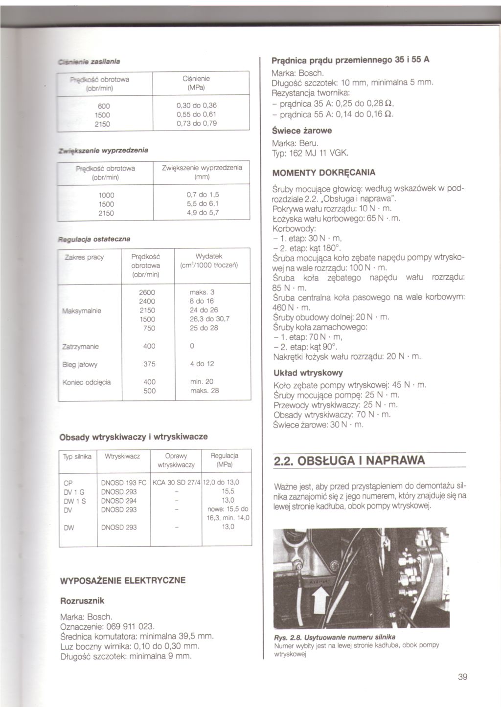

    Witam. Poszukuje schematu do ustawienia zapłonu w samochodzie vw lt 35 rok 1986. Silnik 2.4D 6 cylindrowy. Z góry dzięki.

    Proszę bardzo. Dodatkowo ustawienie kąta wtrysku. Włącznie z momentami dokręcania ;)
    Schemat ustawienia zapłonu VW LT 35 1986, silnik 2.4D 6-cylindrowy Schemat ustawienia zapłonu VW LT 35 1986, silnik 2.4D 6-cylindrowy Schemat ustawienia zapłonu VW LT 35 1986, silnik 2.4D 6-cylindrowy Schemat ustawienia zapłonu VW LT 35 1986, silnik 2.4D 6-cylindrowy Schemat ustawienia zapłonu VW LT 35 1986, silnik 2.4D 6-cylindrowy Schemat ustawienia zapłonu VW LT 35 1986, silnik 2.4D 6-cylindrowy Schemat ustawienia zapłonu VW LT 35 1986, silnik 2.4D 6-cylindrowy Schemat ustawienia zapłonu VW LT 35 1986, silnik 2.4D 6-cylindrowy
    Dodatkowo, jeżeli chodzi o momenty dokręcania tutaj ori serwisówka.

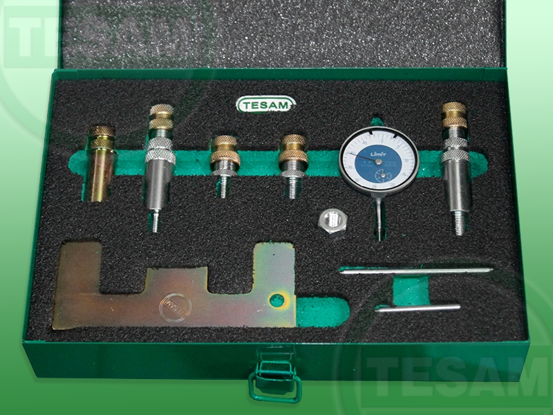

    A tutaj podgląd na przyrząd do ustawienia kąta wtrysku: Polecam , jakość wykonania bardzo dobra, nie jest to żadna chińszczyzna.
