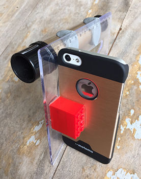

Krok 2: Montaż

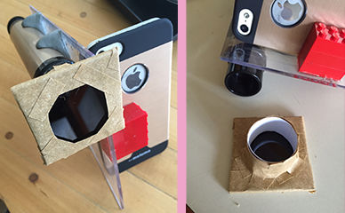

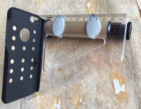

Piłką ręczną przycinamy jeden z wierzchołków ekierki - nie chcemy, aby celował on nam prosto w oko. Postarajmy się dopasować długość ekierki do długości wykorzystanej lunety. Następnie sklejamy ze sobą oba te elementy.
Korzystając z żywicy epoksydowej dobrze jest pracować w rękawiczkach i unikać jej kontaktu ze skórą. Po pracy z tym klejem trzeba umyć dłonie. Sklejamy ze sobą elementy tak jak pokazano na zdjęciu powyżej. Najważniejszy jest kąt pomiędzy lunetką a telefonem - powinien być jak najbardziej zbliżony do 90°, lunetka powinna być równoległa do osi Z telefonu. Błąd, jaki wprowadzimy do naszego namiaru, można będzie oczywiście później skorygować na etapie obliczeń, jednakże lepiej, aby był on możliwie najmniejszy.
Klocki wykorzystano aby wzmocnić połączenie ekierki z obudową do telefonu. Klocki, ekierkę i obudowę sklejono żywicą epoksydową, matowiąc powierzchnię klejonych elementów, przed nałożeniem kleju, aby zwiększyć jego siłę. Można dodatkowo zarysować klejone powierzchnie głębiej, wykorzystując jakiś metalowy przedmiot.
Lunetka została przyklejona do ekierki z wykorzystaniem dwuskładnikowej masy epoksydowej jak widać na zdjęciu.

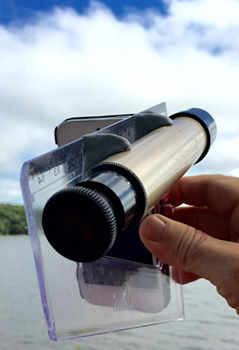

UWAGA Jeśli planujemy obserwować przez lunetkę słońce, koniecznie trzeba zasłonić ją filtrem słonecznym, wykonanym z szybki z maski spawalniczej, inaczej można poważnie uszkodzić wzrok.
Autor do wykonania rzeczonego filtra wykorzystał szybkę o gradacji #14 z której wyciął koło o średnicy pasującej do okularu lunetki. Należy pamiętać, aby po cięciu szkła przeszlifować jego brzeg np. papierem ściernym, aby się nie pokaleczyć. Szklany filtr został przymocowany do lunetki z wykorzystaniem papieru pakowego i taśmy klejącej - rozwiązanie może nie najlepsze, ale skuteczne.
Problemem podczas obserwacji wysokości słońca jest to, że trzeba wycelować lunetkę bezpośrednio w nie, a to może być niebezpieczne, nawet z wykorzystaniem filtra. Jeśli podczas obserwacji poczujecie się źle, lub spostrzeżecie, że coś dziwnego dzieje się z Waszym wzrokiem, zaprzestańcie obserwacji.
Aby obserwować gwiazdy, oczywiście musimy zdjąć filtr.

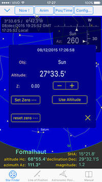

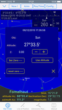

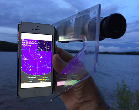

Teraz, gdy mamy gotowy iSekstans możemy przystąpić do obserwacji i obliczenia naszej pozycji na Ziemi. Do wyznaczenia tej pozycji posłużymy się wysokością gwiazd, planet, słońca lub księżyca. Wysokość to pionowy kąt pomiędzy danym obiektem - na przykład gwiazdą - a horyzontem. Za każdym razem, gdy wyznaczymy taką wysokość, możemy poprowadzić po powierzchni Ziemi linię, jeśli zbierzemy kilka takich linii, jesteśmy w stanie wyznaczyć naszą pozycję z miejsca, gdzie się przecinają.
W klasycznym sekstansie używanym na morzu, pomiaru dokonuje się pomiędzy gwiazdami a horyzontem - powierzchnią morza. iSekstans wykorzystuje zamiast powierzchni wody wewnętrzne odniesienie z żyroskopu. Aby zmierzyć wysokość, wystarczy wycelować lunetką w środek danego obiektu. W przypadku słońca czy księżyca łatwiej jest jednak celować w dolną krawędź, a szerokość kątową danego ciała niebieskiego uwzględnić później w obliczeniach - w ten sposób nasz pomiar będzie dokładniejszy.
Podczas pomiarów i obliczeń trzeba pamiętać, że żyroskop telefonu ma pewną, ograniczoną dokładność pomiaru - jest to około 1 stopnia, co sprawia, że iSekstans nie może się równać dokładnością z prawdziwym sekstansem - taki używany na morzu ma dokładność kilku minut kątowych, jednakże dokładność 1° nadal wystarczy, aby zrealizować w miarę dokładny namiar.
Z drugiej strony, iSekstans ma taką zaletę, nad klasycznym sekstansem, że można z niego korzystać 24h na dobę. Sekstansy morskie nie mogą być wykorzystywane w nocy, gdyż wtedy nie widać horyzontu, zatem pomiary wysokości ciał niebieskich można realizować tylko w kilku krótkich okresach - wieczorem i nad ranem; iSekstans nie potrzebuje widoczności horyzontu, można z niego korzystać całą dobę, a także w dowolnym miejscu (o ile widać z niego gwiazdy).
Układ został przetestowany z aplikacją Navigator. Pozwala ona na pomiar kąta i korekcję jego błędu. Obserwacje przekazywane są do aplikacji, gdzie kalkulator wyznacza z zmierzonego kąta pozycję - użytkownik nie musi sam nic liczyć. Inna aplikacja, wbudowana w iOS - Compass - pozwala na podobne obliczenia, ale aby ją wykorzystać lunetka musi być umieszczona inaczej: Compass zakłada, że celuje się w gwiazdę bokiem telefonu, nie frontem.
