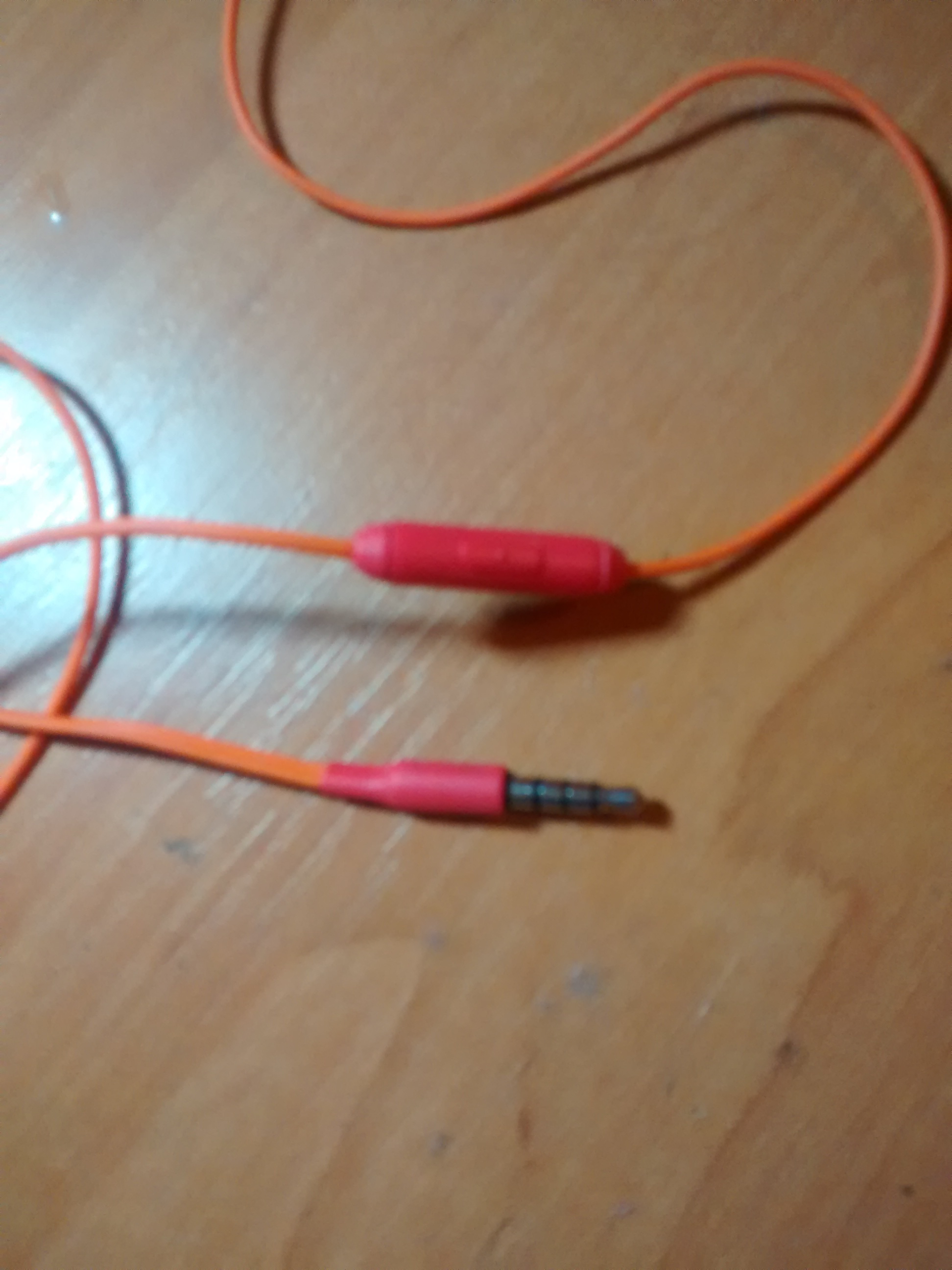

    Cześć. Chciałbym zrobić włącznik z kablem jack do smartfona aby po wciśnięciu guzika, aparat robił zdjęcie. Można to robić słuchawkami, jednak chciał bym do tego osobny kabel. Ilu żyłowy musi być kabel, jaka końcówka jack i jak to zrobić w ogóle...?

    Wrzuć zdjęcie słuchawek i przede wszystkim wtyczki. Podejrzewam, że to jest to samo jak odbieranie telefonu, mając podłączony zestaw słuchawkowy.

    Po wciśnięciu guzika, aparat w telefonie robi zdjęcie Jak zrobić włącznik jack do robienia zdjęć smartfonem? Ilość żył i typ końcówki

    Trzeba omomierzem sprawdzić, które piny we wtyczce są zwierane po naciśnięciu przycisku.

    No tak... :D dzięki alojzy ;)
