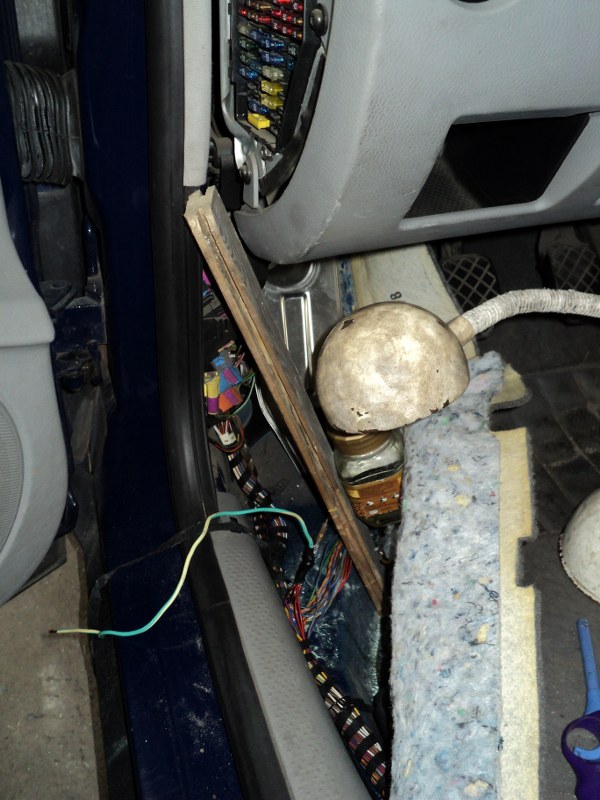

    Mam problem ze swoim Passatem. Mianowicie :
    - nie podgrzewa siedzenia kierowcy,
    - czasami przy zamykaniu drzwi z pilota otwierają się tylne drzwi od strony kierowcy,
    - nie domyka szyb z pilota, z klucza działa,
    - nie działa podświetlenie drzwi od dołu, środkowe światło stopu oraz podgrzewane lusterko,
    Czasem gdy wyciągnę bezpiecznik do modułu i po chwili włożę to jest spokój na jakiś czas.
    Wcześniej działał tylko jeden pilot, ale drugi udało się dopisać w vag'u.
    Vag również pokazuję, że magistrala modułu komfortu jest w trybie awaryjnym.
    I tutaj moje pytanie czy to wszystko ma prawo mieć związek z tym ?
    I jeszcze jedno przy wymianie modułu trzeba go przepisać czy jak ?

    Tyle że to nie uszkodzony moduł będzie, a zgniłe wiązki do niego prędzej, z magistralą CAN włącznie.

    VAG pokazał błąd : 1329 Magistrala danych układu komfortu w trybie awaryjnym.
    Czyli teoretycznie ma to sens.
    Powiedźcie koledzy jak zabrać się do tego ?
    Od której strony ? Czy istnieje możliwość wymiany całej wiązki CAN ?
  • #4 15247609
    kortyleski
    Od strony kierowcy się zabierz. Fotel kierowcy i dywan w górę. Resztę sam zobaczysz...

    VW PASSAT B5 1998 - Problemy z modułem komfortu, nie działa podgrzewanie i zamki Ta część wiązki biegnąca pod wykładzinę idzie do modułu komfortu pod fotel: https://www.elektroda.pl/rtvforum/topic1152022.html przewody od magistrali can to pomarańczowa skrętka dwuprzewodowa, ale śniedź mogła połączyć je z innymi przewodami instalacji.. jak tu nic nie znajdziesz to szukaj w przelotkach do drzwi czy nie ma gdzieś popękanej izolacji na tych przewodach.
  • #6 15248036
    DamianVWB5
