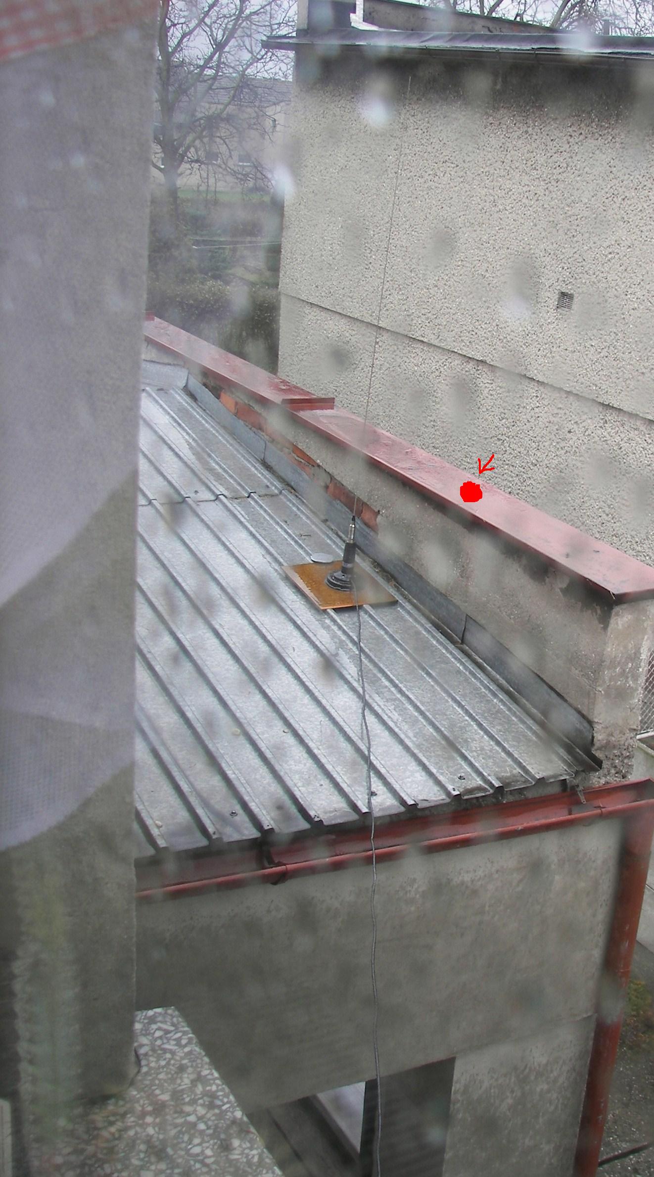

    Zdjęcie na szybko zrobione, bo się spieszyłem do roboty. Jeśli chcesz coś dokładniejszego to zrobię.
    CB radio Johnny III w domu, słaby zasięg z anteną Sirio ML145 na dachu
    Czerwona kropka ukazuje pierwotne postawienie anteny. Rezultat - taki sam.
    Jeden deszcz i blacha zaczęła się utleniać :D
    A chciałem mieć łączność na bieżąco, bo 3 km ode mnie montują wiatraki :)

    adamesik
    Poziom 8  
    Nie, z jednej.. tylko do ściany prostopadłej do tego murka. Chyba cewka nie musi też "patrzeć" na świat?
  • #12 15250284
    Ufokkk
    Cewka też powinna "patrzeć na świat" :)
    No i ta ściana kolejnego budynku też jest jednak dosyć blisko.
    Ogólnie trudne warunki... Czy ogranicza Cię długość przewodu do anteny, czy jakieś inne aspekty przed postawieniem tej anteny na dachu "nad Twoją głową", a nie na tym małym daszku?
  • #13 15250300
    Bushman10980
    Witam...
    Należy sprawdzić antenę, która jest antena samochodową, a nie stacjonarną.
    Autor wątku piszę że na aucie miał większy zasięg ale "SWR 3".
    Śmiem twierdzić, że w antenie może być brak aluminiowej naklejki pod magnesem.
    Lub występuje tam uszkodzenie w okolicach cewki.
    Pomiar SWR wykonuje się na co najmniej 3 kanałach CB (1, 20, 40) ze stała mocą.
    Z wyników SWR wiemy czy antenę należy skracać, czy wydłużać i czy pracuje w rezonansie.
    Tak czy inaczej miejsce zainstalowana tej anteny jest niepoprawne.
    Autorze wątku jeśli chcesz związać się na dłużej z pasmem CB zalecam zakup anteny stacjonarnej oraz poprawnie wykonanie instalacji.

  • #16 15250920
    SITO79
    Magnes jeśli już, to stawiaj na murku, bezpośrednio na blachodachówce.
    Koniecznie sprawdź antenę i przewód pod względem poprawności przejść elektrycznych, bo musi być coś nie tak, jeśli zasięg jest tak mały (może antena odstała swoje na samochodzie i napiła się wody, w wyniku czego w środku może być jedna wielka korozja).
    Docelowo jeśli antena stacjonarna 5/8 przeraża Cię z różnych powodów, to załóż przynajmniej 1/2, ale taką prawdziwą 1/2 o długości około 5.5m, a nie jakieś anteny typu balkonowego.
  • #17 15252467
    adamesik
    Poziom 8  
    Przedłużyłem, postawiłem dalej, na szczycie dachu, bezpośrednio, bez blachy. Pomiary to SWR 3,2 przy 2W na każdym z kanałów. Czyli jak na aucie. SWR taki przez za długi kabel.. ma teraz łącznie 7m, a z obliczeń wynika, że powinno być 7,26m.
    Efekt jakiś był, bo uzyskałem połączenie w linii prostej ok 3km.
    Teraz pytanie czemu reflektometr pokazuje 2 zamiast 4 Watów? W aucie na antenie Sirio omega jest to samo 2W przy SWR 1,1?
