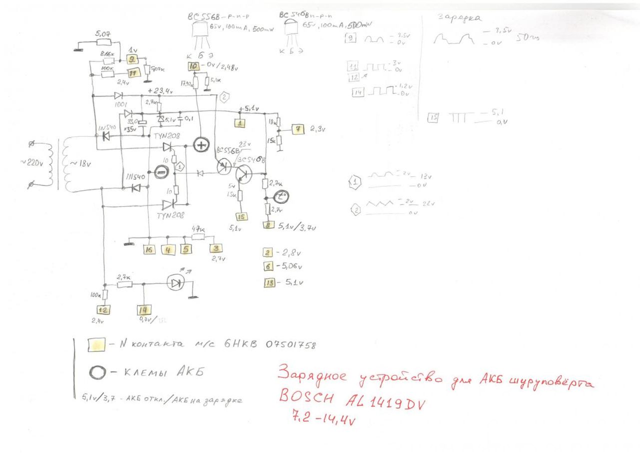

    Witam! Potrzebuję pomocy odnośnie naprawy ładowarki do akumulatorów Bosch AL 2425 DV. Mam uszkodzenie po pierwotnej stronie przetwornicy a mianowicie diody v1,v2,v3,v4,v15, tranzystor v5,i układ N1.Konkretnie chodzi mi jaka to jest dioda z oznaczeniem na płytce V15? Rozpadła się na kawałki i nie mogę nigdzie namierzyć jaka to jest? Z góry dziękuję za pomoc.

    Fraza: BOSCH AL 2425 DV Znaleziono 9 wyników(0,19 s)
    Nikt nie zanalazł schematu, ale po tematach możesz znależć owe elementy.
    np. Link
    lub Link
    V05-STP5NK80Z,N-CHANNEL 800V
    V1..V4 to pewnie diody prostownicze mostka sieciowego.
    Ładowarka Bosch AL2425 DV - identyfikacja diody V15 na płytce
    _______________
    Np w Bosch AL 1411 DV
    tyrystor TYN208 (V5)
    2N3906. p-n-p
    V9 (2N3904, n-p-n)
    układ scalony to wg. opisu 6HKB 07501758
    Podobno to chińska podróbka Maxim 2003 (= bq2003) lub Maxim 713
