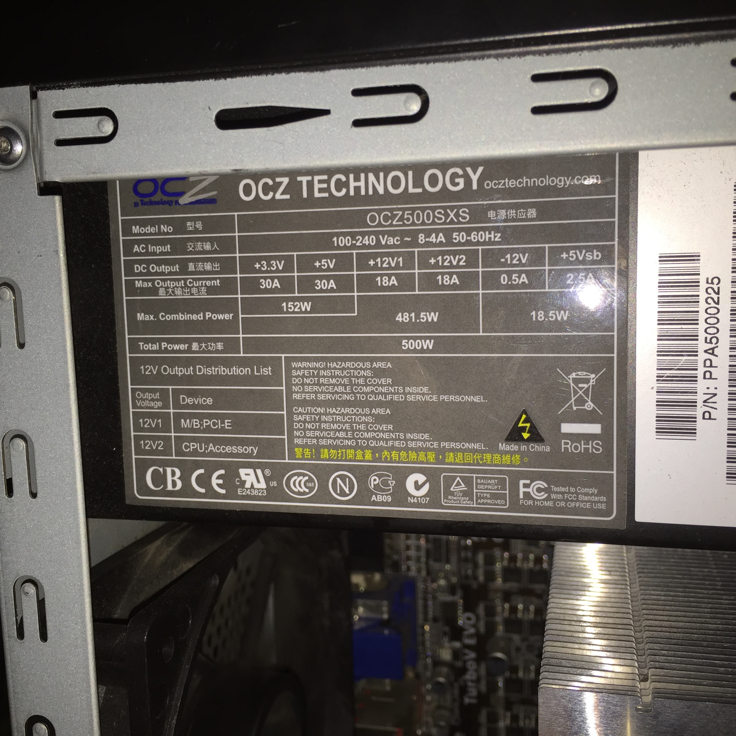

    Witam, posiadam taki sprzęt
    -Płyta M4A88TD-M Evo 2
    - CPU Phenom II x4 965 be c3
    - zasilacz OCZ500SXS
    - GPU Asus GTX 660 TI ( niedawno zakupiona, dlatego kręcę proca) [ ma 2 wejscie pcie 6 pin..., a mój zasilacz ma w standardzie tylko jedno. Drugie "stworzyłem za pomocą przejsciówki 2x Molex = 1 pcie) - o ile to ważna informacja ]
    -Chłodzenie CPU MUGEN 2 REV.B
    - Pamięć 4x 2GB GoodRam 1333 MHz CL9
    OStatni raz podkręcałem w 2001r. także słąbo to u mnie wygląda, więc proszę o pomoc :) .
    C `n - wyłączone
    3.6 GHz - Stabilnie wystarczy kręcić tylko mnożnikiem.
    3.8 Ghz też daję radę osiągnąć z tymże na dużym napięciu. Bios inaczej pokazuje, a inaczej niż ustawiam....jakby zaniżał.
    Dlaczego takie duże, bo kiedy puszczam test w OCCT (napięcie na CPU Z jest 1,53), a w trakcie testu, podczas obciążenia spada do 1,47 , 1,43 , 1,73 [ Skacze].
    Czy ja coś źle ustawiam, żle kręce ;P ?
    Może zasilacz nie ogarnia?
    A może coś zupełnie innego ?
    Proszę o rady.

    Napięcie będzie zależało od obciążenia - domyślnie tym większe obciążenie tym niżej spada. Jeżeli obciążenie nie jest stałe - będą skoki napięcia. Aby zminimalizować skoki napięcia możesz włączyć CPU LLC.
    Dodano 18:53 1,73V to może być przekłamanie wskazań.

    LLC - to load line calibration tak? - ok wrzucam na ENABLE i sprawdzę jak skacze.
    Jakieś pomysł jeszcze ?,
    dodam, że zdjęcia z biosa to niestandardowe ustawienia...skorzystałem z poradnika.

    Tak, dokładnie. Innych pomysłów nie mam. Przy wyłączonym C'Q i włączonym LLC nie powinno być tak dużych skoków napięć.

    Przestało skakać, na napięciu 1.45 V 3.8 stabilny...
    Podbiłem napięcie do 1.55 i ustawiłem mnożnikiem 3.9 - działa temperatura na full stresie dochodzi do 54-60 max, ale jest niestabilny...tzn brak BlueScreen (choć pewnie po kilku godzinnym teście by wyskoczył)..ale widac spadki napięcia do 1.1 v, w grze FPS wzrósł, ale niekiedy są właśnie ścinki do 10, 15 fps. Spróbuję zmniejszyć napięcie lekko.
    Bo już nie wiem jak ustawić tego biosa aby osiągnąć 4.0.
    edit;
    Chyba wiem w czym problem. Czy procesor zakręcę do 3.8 czy 3.9 czy 4.0, wyżej nie próbowałem nie pojawia się bluescreen natomiast jeżeli temp dochodzi do 60 C, wtedy z automatu obniża się taktowanie i napięcie.
    Najprawdopodobniej jest to wina płyty głównej - przegrzanie sekcji zasilania.
    Jakieś propozycje- radiatory na sekcję zasilania?, jakiś wiatraczek?
