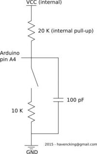

Krok 4: Przycisk i jego filtracja plus zapalenie diody LED
Wstępne testy układu wykazały, że w trybie monofonicznym syntezator wymaga szczególnych zabiegów, jeśli chodzi o ponowne wyzwalanie ostatniej nuty, szczególnie gdy naciśnięte są dwa różne klawisze - zwłaszcza gdy odnoszą się do tej samej nuty jedynie z innymi wartościami odstrojenia. Dlatego też w urządzeniu zaimplementowano przełączanie pomiędzy monofonicznym a polifonicznym działaniem. Dioda LED została dodana, aby sygnalizować, jaki aktualnie załączony jest tryb pracy.
Wbudowany w system przycisk posiada zintegrowaną diodę LED. Układ zbudowany został na podstawie tej dokumentacji. Filtrowanie zakłóceń spowodowanych drżeniem styków zrealizowane jest sprzętowo w oparciu o filtr RC skonstruowany z opornika 10 k? i kondensatora 100 pF. Wartości te dobrze się sprawdziły w układzie, więc autor nic nie zmieniał.
Dioda LED podłączona została przez opornik 220 ?, zgodnie z rekomendacją Adafruit.
