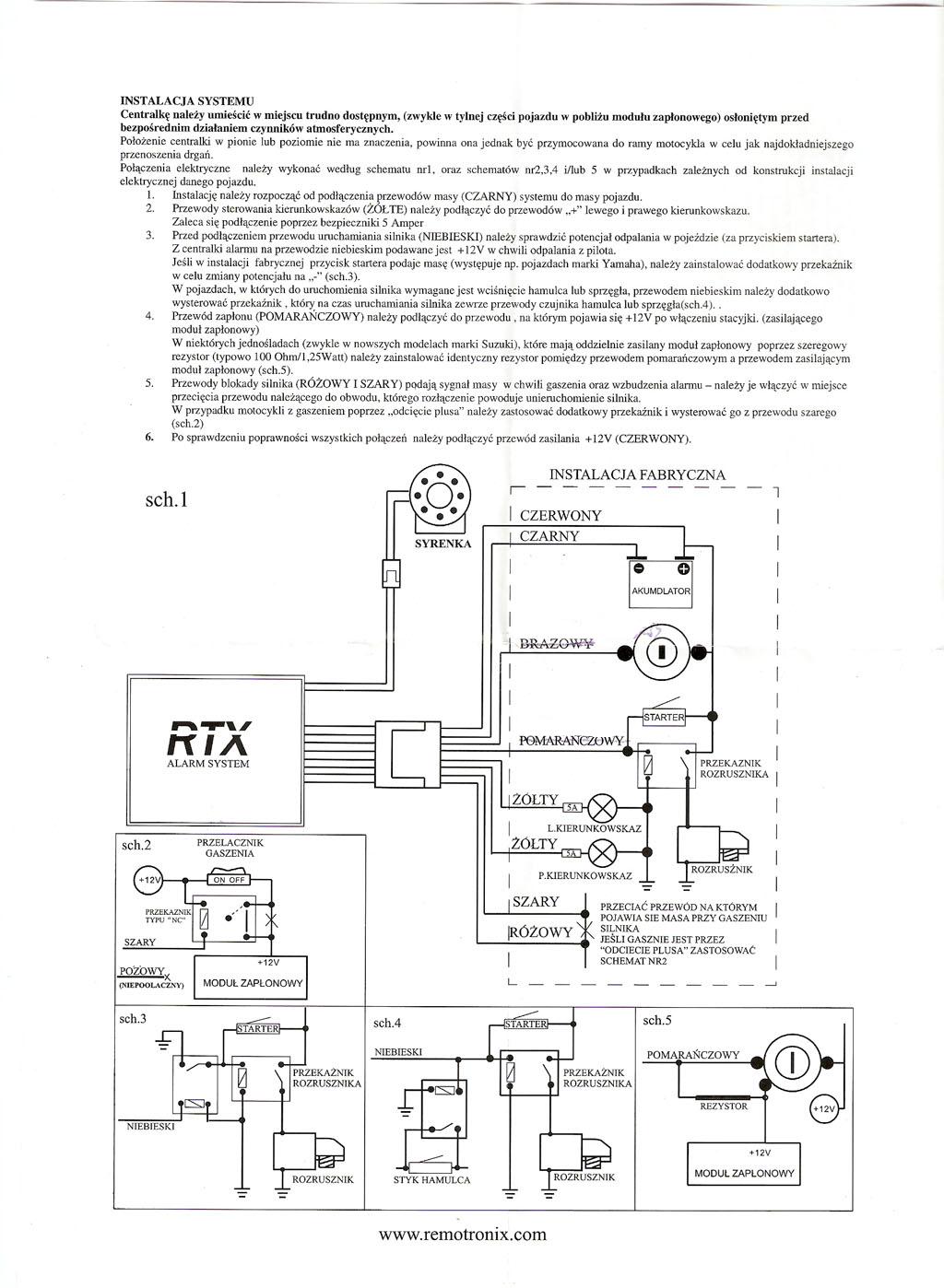

Potrzebowała bym pomocy w podłączeniu alarmu am5 do mojego moto. Fajnie by było gdyby ktoś bardziej zorientowany w temacie zaznaczył na schemacie gdzie, co i jak.
Czy coś muszę dokupić bo w instrukcji jest napisane o przekaźniku
