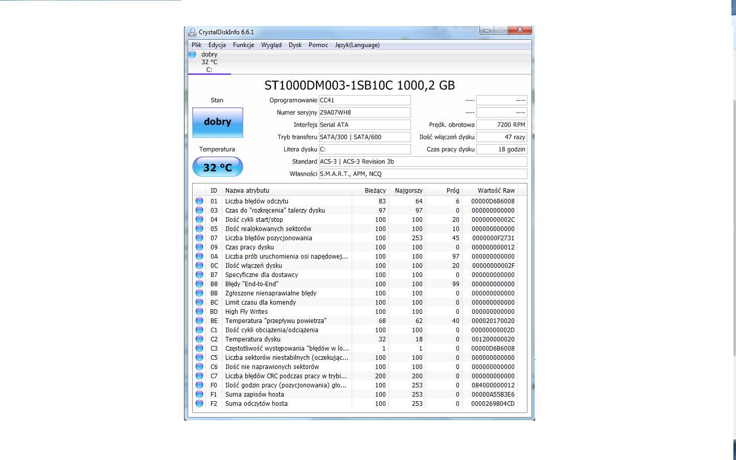

    Witam. System był instalowany na tym. To jest smart dysku na którym jest postawiony system.

    Czy w trybie awaryjnym z podłączonym drugim dyskiem też występuje ten problem?
    Poproszę o SMART drugiego dysku.

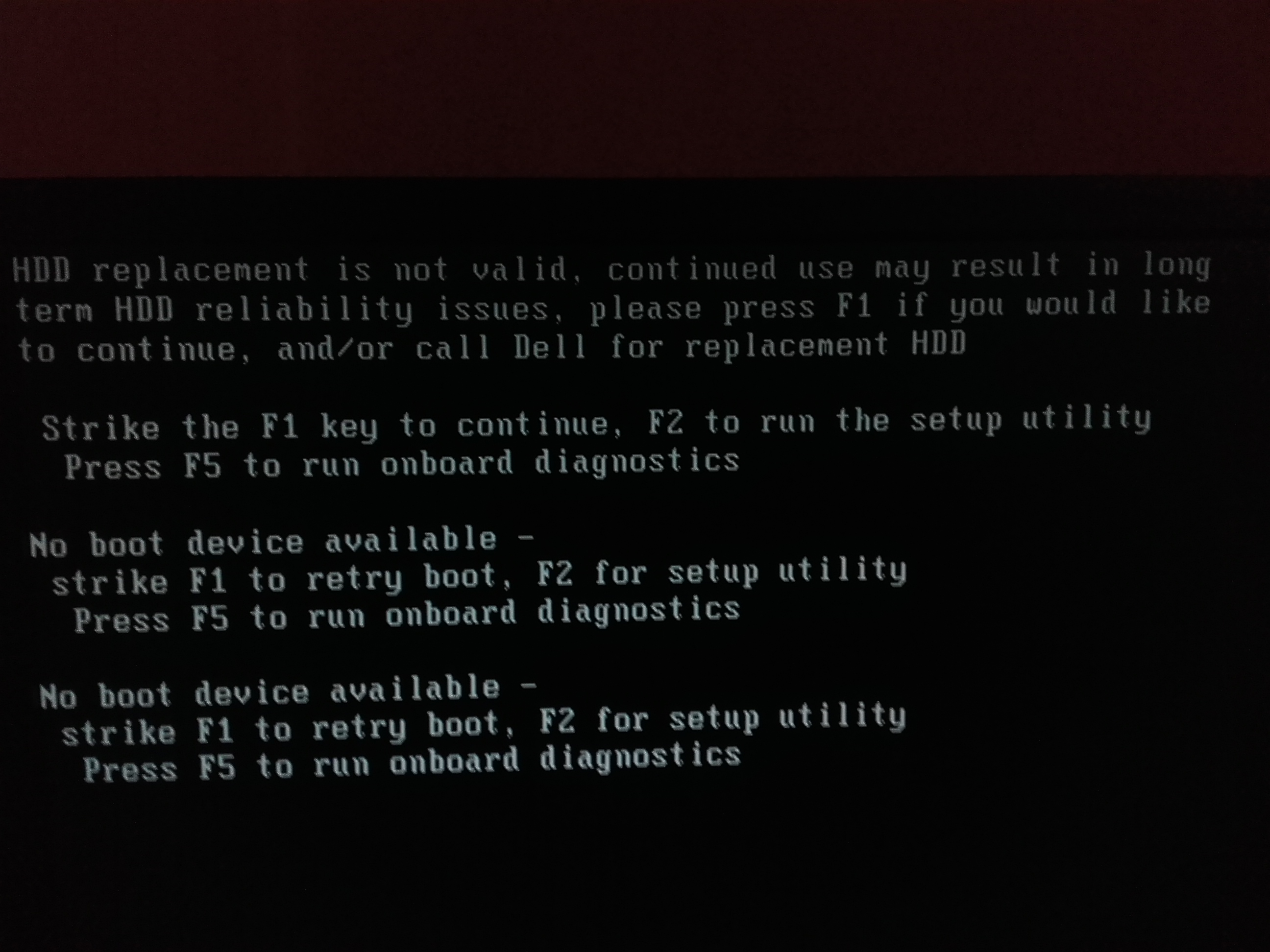

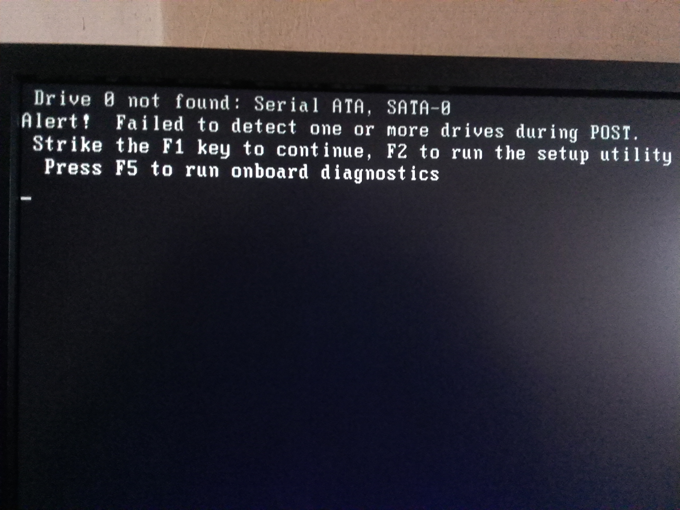

    Witam. Nie mogę wejść w Tryb Awaryjny, bo komputer jakby omijał opcje. Po podłączeniu drugiego dysku wyskakuje taki komunikat.
    A powiedz mi czy jak podłączę ten drugi dysk na USB jak sprawdzić SMART? Bo Crystal Disk Info nie wyświetla informacji na temat dysków podłączonych na USB.
    Dodam, że podłączyłem dysk na działającym systemie i dysk został wykryty i zainicjowany, ale po ponownym rozruchu, ten sam komunikat.

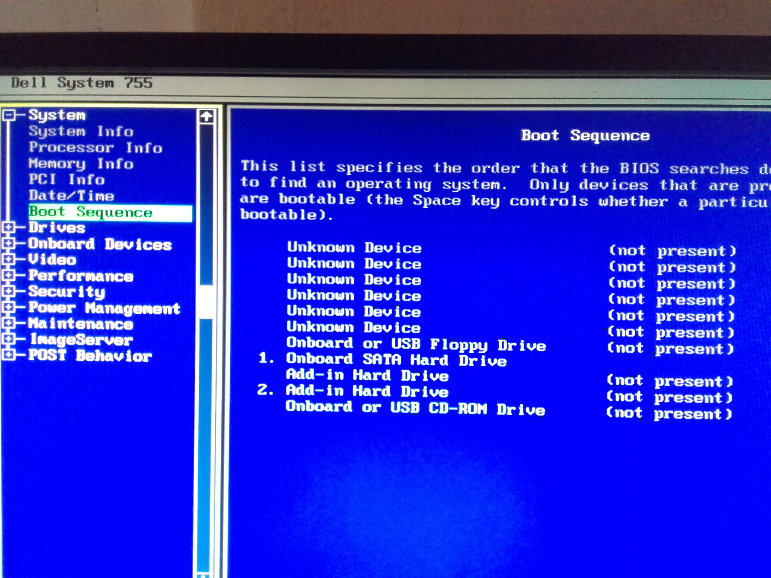

    Instalowałeś system na obu wpiętych HDD?
    Do którego SATA podpinasz obecny HDD?
    Czy w BIOS ustawiłeś poprawnie sekwencję bootowania?
  • #7 15250534
    Magic_moon
    Poziom 32  
    Posty: 2040
    Pomógł: 193
    Ocena: 335
    1. Tylko jeden był podłączony.
    2. Dysk podłączony zamiast napędu.
    3. Zrobię foto.

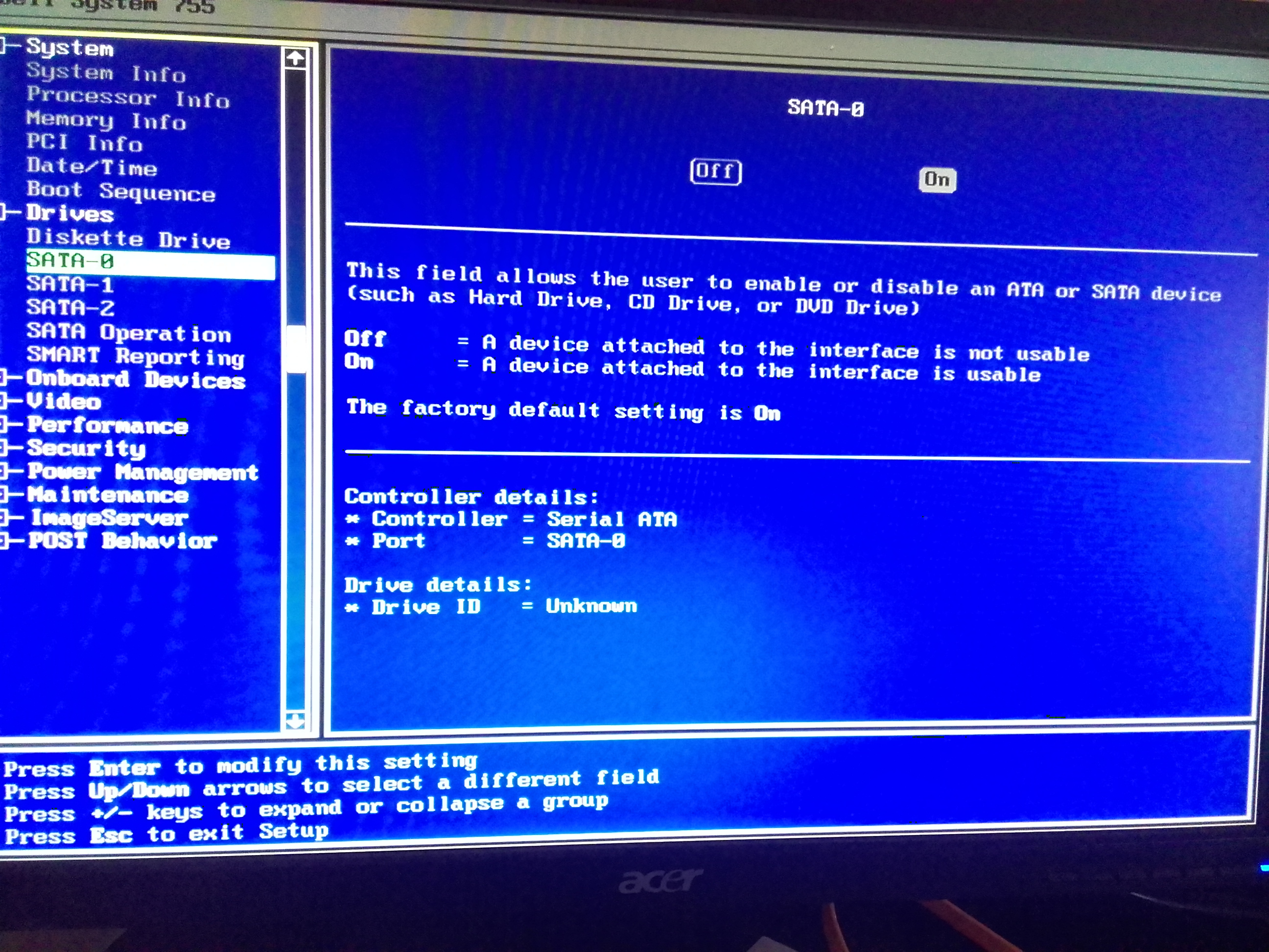

    Podłącz do SATA 0 i poprawnie ustaw sekwencję bootowania w BIOS.

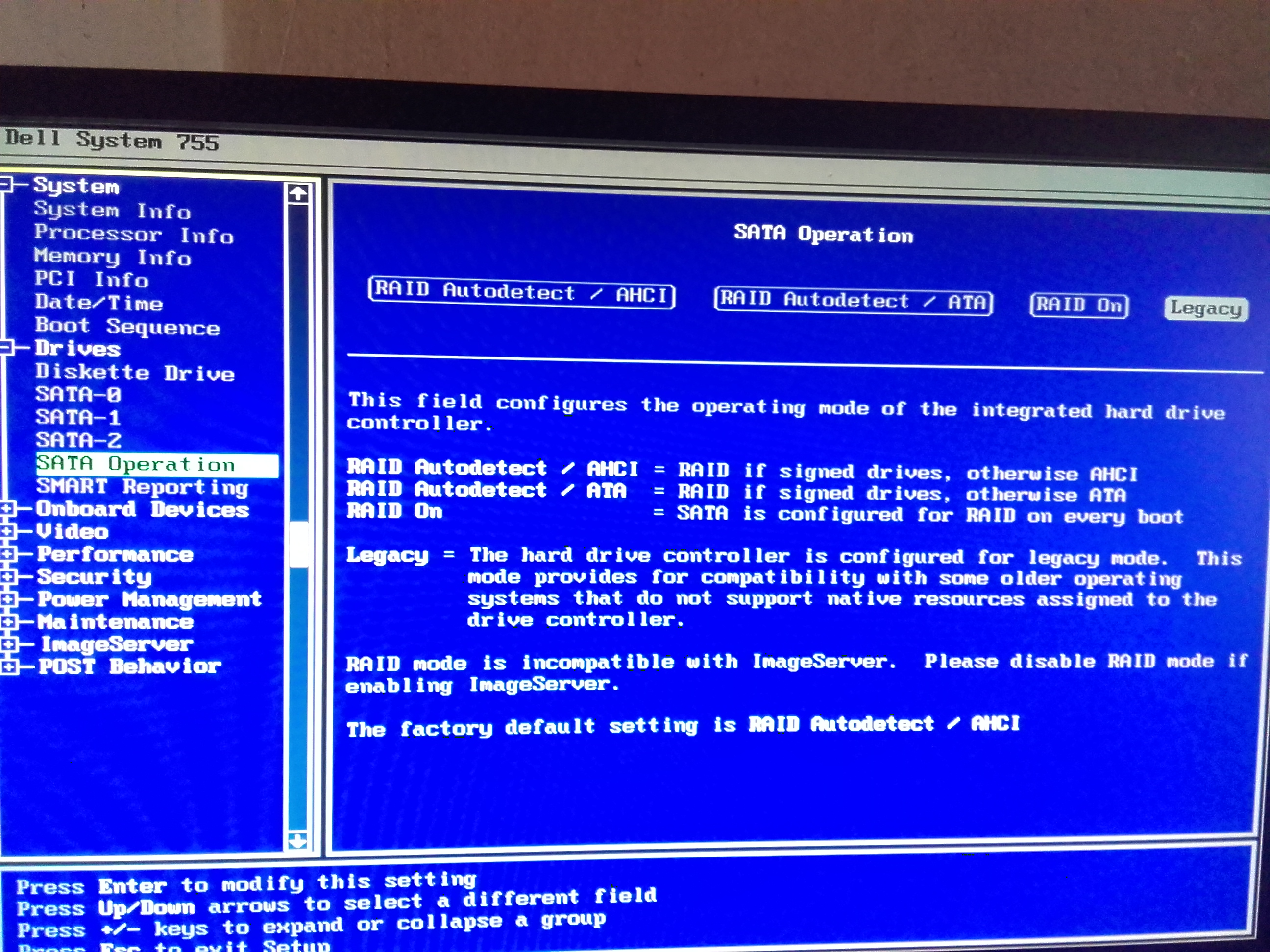

  • #9 15250563
    Magic_moon
    Poziom 32  
    Posty: 2040
    Pomógł: 193
    Ocena: 335
    Tak mam w biosie ustawione.

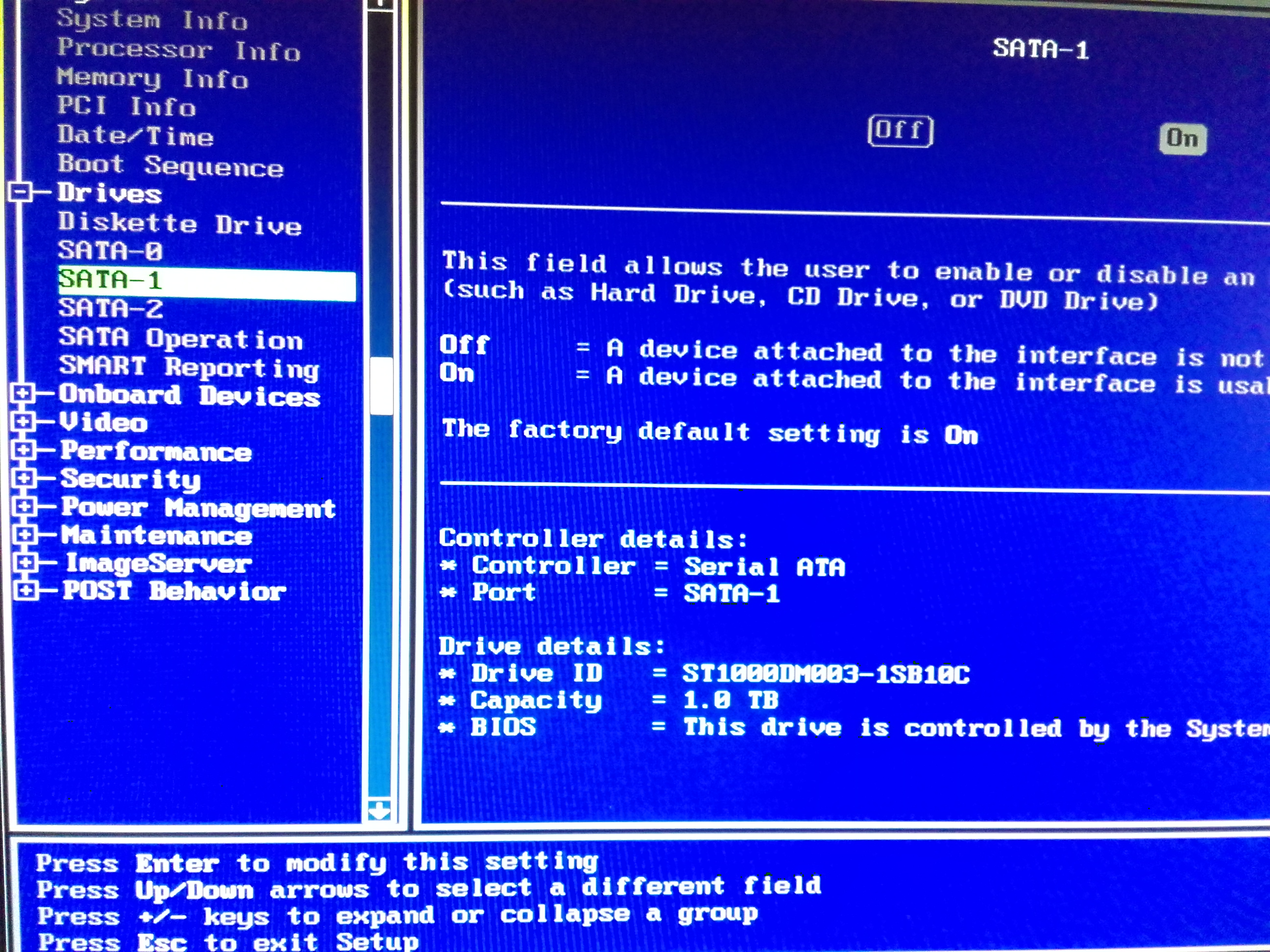

    swiercm napisał:
    Podłącz do SATA 0
    Tam podłącz dysk z systemem (czytaj opisy gniazd na płycie gł.) do SATA1 podłącz dysk dodatkowy.

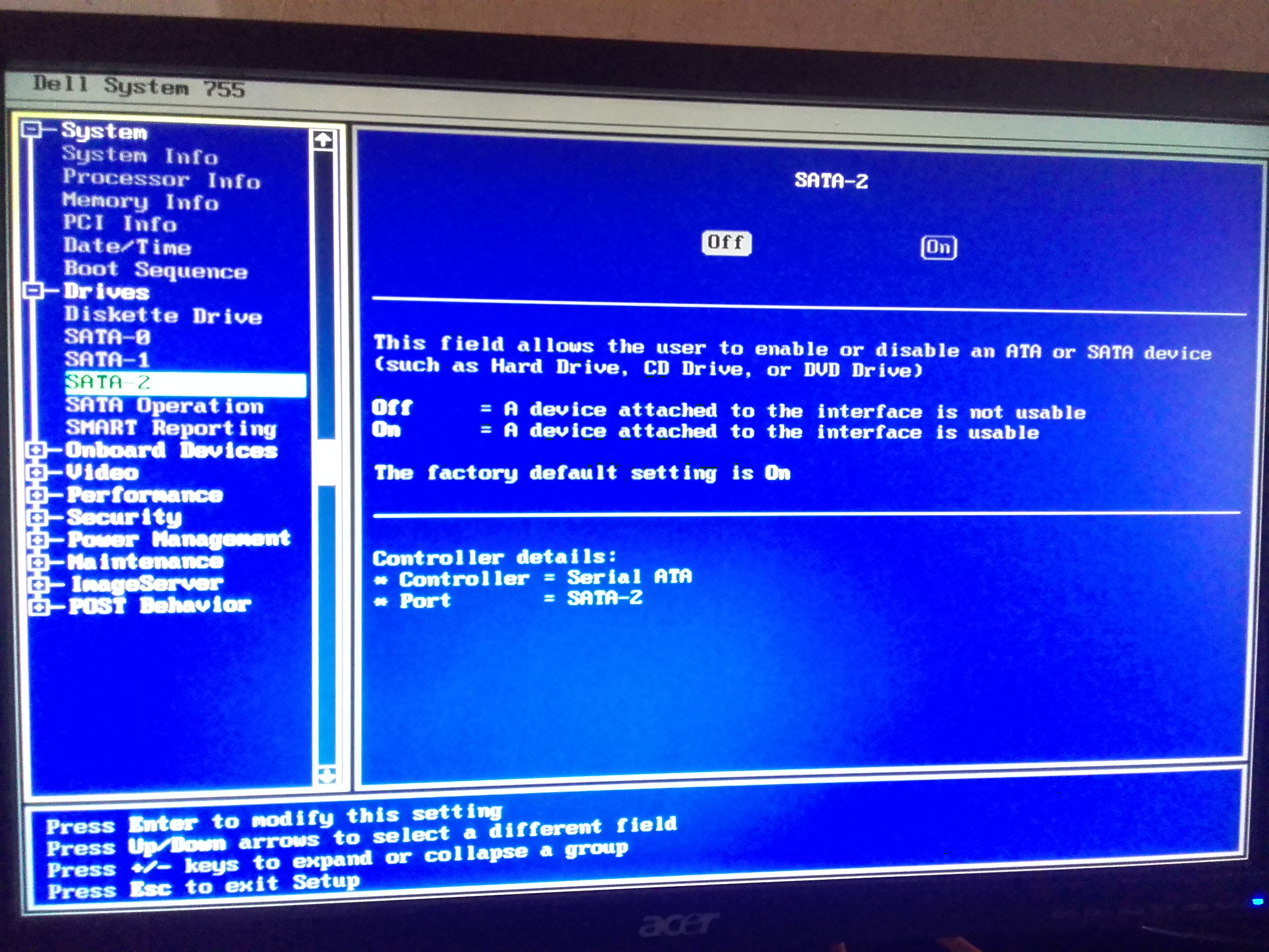

    Rozumiem, że dysk podłączasz też pod to złącze (SATA2):
    Dell Optiplex 755 - reset przy ładowaniu systemu z dwoma dyskami 1TB SATA
    Zatem wypadałoby je włączyć (opcja na "ON").
    Jednakże Dell i jego dosyć specyficzny BIOS może powodować problemy z bootowaniem z 2 dysków systemowych i w moim mniemaniu powinieneś systemowy podłączyć do SATA 0, a dysk z danymi na SATA 1.
    Można spróbować jeszcze to wymusić podczas POST wcisnakjąc F12, ale istnieje opcja, że system i tak będzie bootowany z dysku podłączonego do SATA 0, bo wyboru pomiędzy poszczególnymi HDD nie ma.
    W BIOS powinieneś jeszcze ustawić tutaj:
    I jako pierwszy powinien byc ustawiony dysk systemowy.

    Dziękuję koledze DriverMSG i koledze swiercm za rozwiązanie problemu. Wystarczyła zmiana gniazda na płycie.
