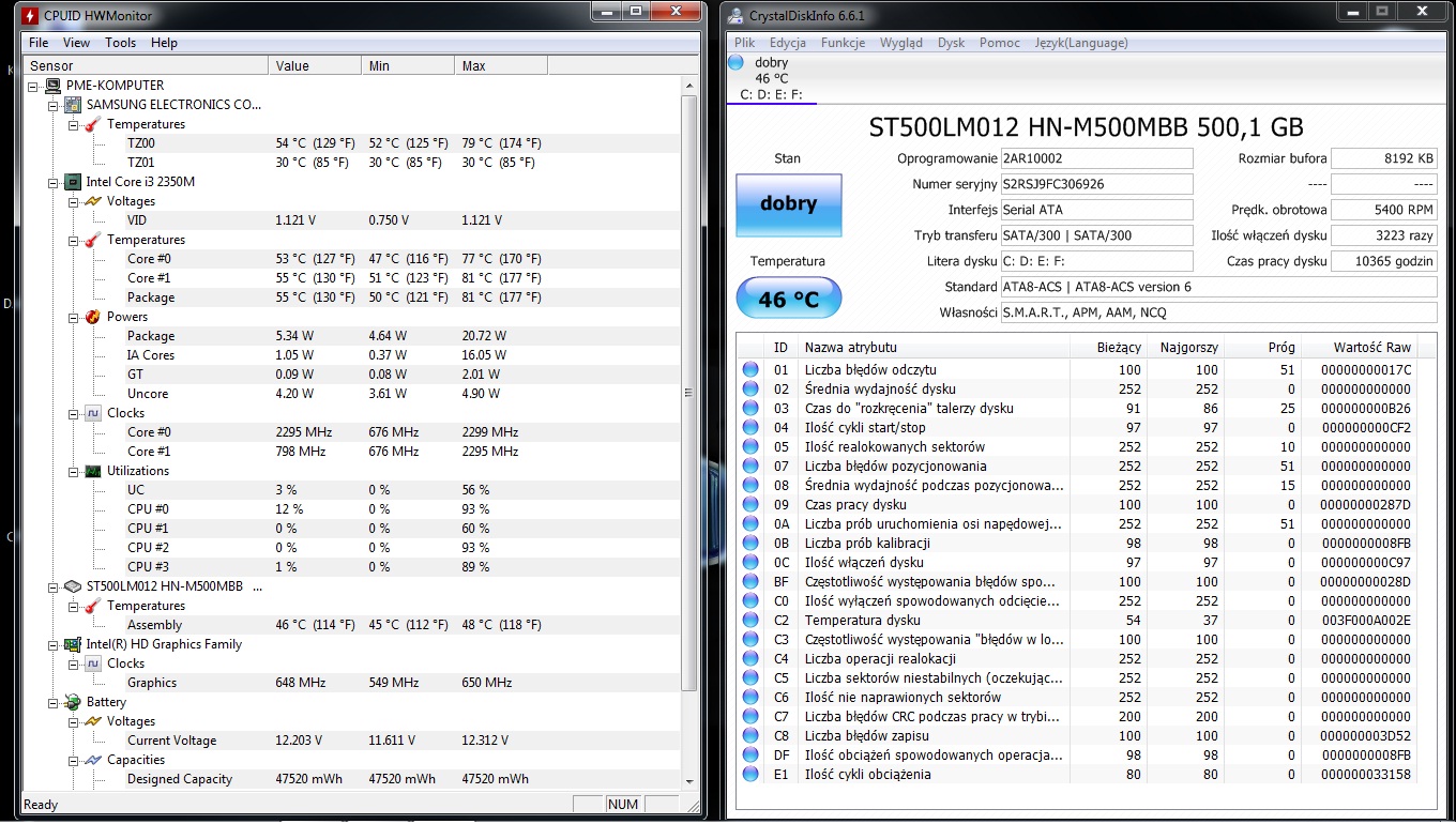

    Mój laptop ma już około 4lat. Ostatnio zaczyna szwankować. Zawiesza się i słychać tykanie. Czy to już końcówka żywota dysku???? Czy temperatura jest za wysoka???

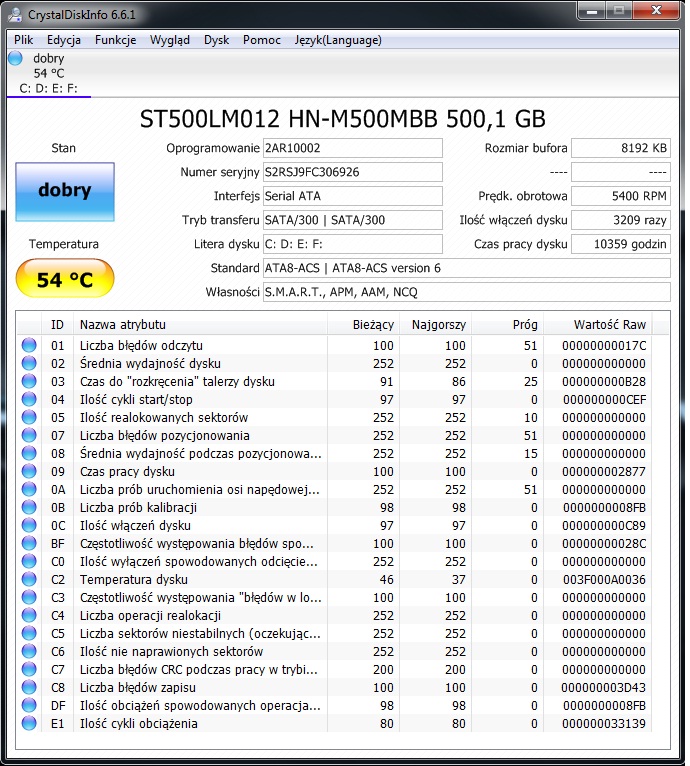

    Jeśli odczyt jest prawidłowy to jest nieco za wysoka, Seagate dla większości swoich dysków zaleca temperaturę w zakresie 5-50*C.
    Niepokoi mnie wartość atrybutu 0B. Może to być problem z mechaniką dyską co tłumaczyłoby tykot. Na błędu odczytu można przymknąć oko ale błędów zapisu jest już sporo.
    Wykonaj test powierzchni dysku spod MHDD (2x klawisz F4)

    Jest problem z mechaniką dysku/głowicami. Takiego uszkodzenia nie da się naprawić w warunkach domowych. Najlepiej zabezpieczyć dane i obserwować SMART tego dysku. W przypadku wzrostu wartości Raw tych atrybutów (01,0B,C8) zaleca się wymianę dysku. Temperatura dysku jest za wysoka, powinna wynosić maksymalnie 49-50 stopni. Jeśli czyszczenie laptopa nic nie daje, można zastosować podkładkę chłodzącą, powinna ograniczyć temperaturę dysku. W moim przypadku udało się ograniczyć temperaturę dysku o 13 stopni stosując takową podkładkę.

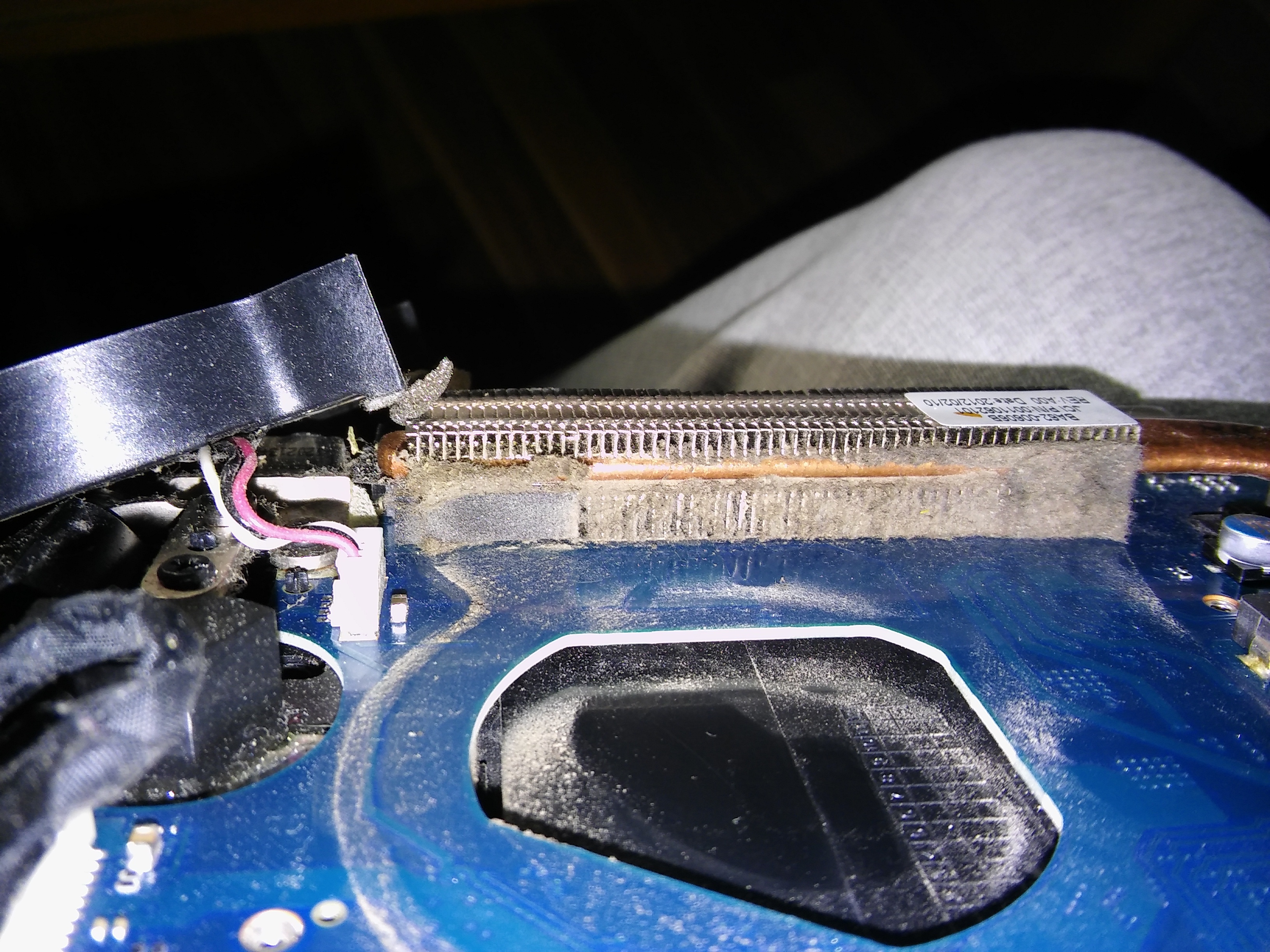

    Tak wyglądał wylot powietrza przy coolerze.
    Samsung np300v5a - Tykanie i zawieszanie się laptopa.
    Wyczyściłem złożyłem i teraz nie chce monitor się załączyć.

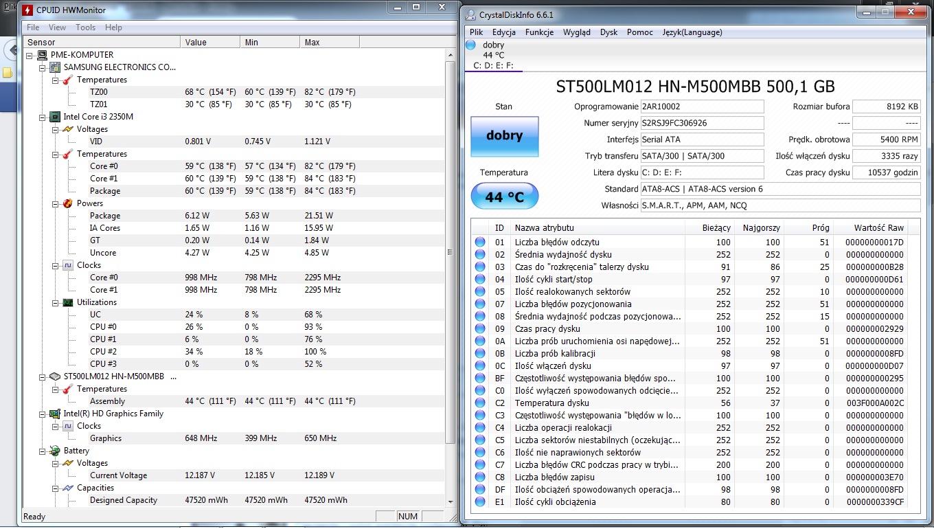

    Ściągałem i dałem nową pastę.
    Już działa wszystko. Okazało się, że jak wyciągałem procka przekręciłem zacisk na otwarty i później zapomniałem zamknąć. Niech pochodzi z jakiś czas zobaczę jak wysoko się temp. podniesie.
    Po prawie 4h ciągłej pracy:

    Całkiem ładnie, ale w którymś momencie procesor osiągnął 80*, obciążałeś go czymś?

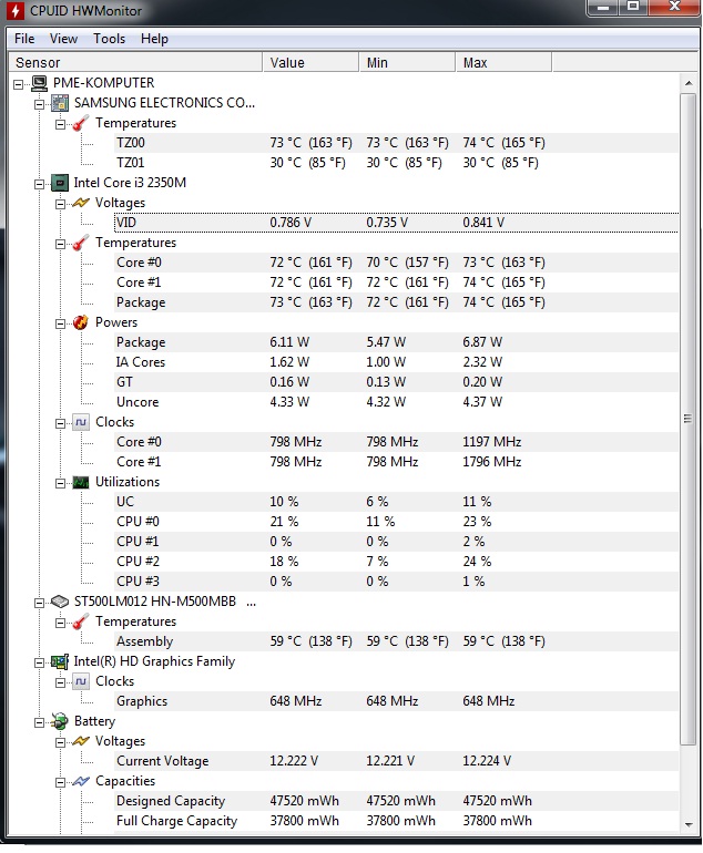

    Albo grą w bilarda na FB plus muzyka na yt.
    Jak zacznę oglądać filmy na facebooku zawiesza się chwilowo. Martwi mnie też temperatura zbyt wysoka.
