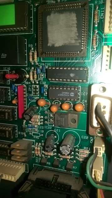

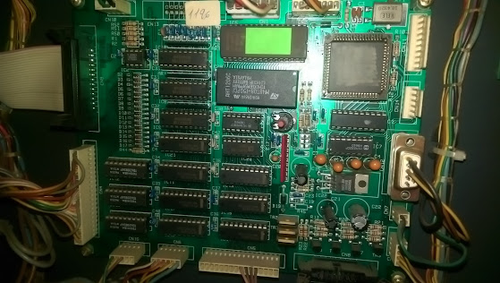

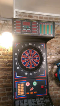

Posiadam automat Daryde w moim pubie.
Zmieniłem w nim klocki, mate, tą druga mate z czujnikami i dart sprawuje się na dzień dzisiejszy bardzo dobrze.
Pozostał jeden, istotny problem.
Dart w środku obok płyty głównej ma przełącznik, dzięki któremu dart przechodzi w tryb ustawień.
Po ustawieniu wszystkiego, przerzucam przełącznik w drugą stronę, dart wpada w tryb gry.
Wszystkie ustawienia które zmieniłem, są aktualne.
Niestety, po wyłączeniu maszyny i ponownym podłączeniu do sieci, ustawienia te znikają.
Nie wiem czy maszyna posiada jakąś baterię, niestety na płycie głównej nic nie widzę.
Poniżej zdjęcia maszyny i płyty głównej.
