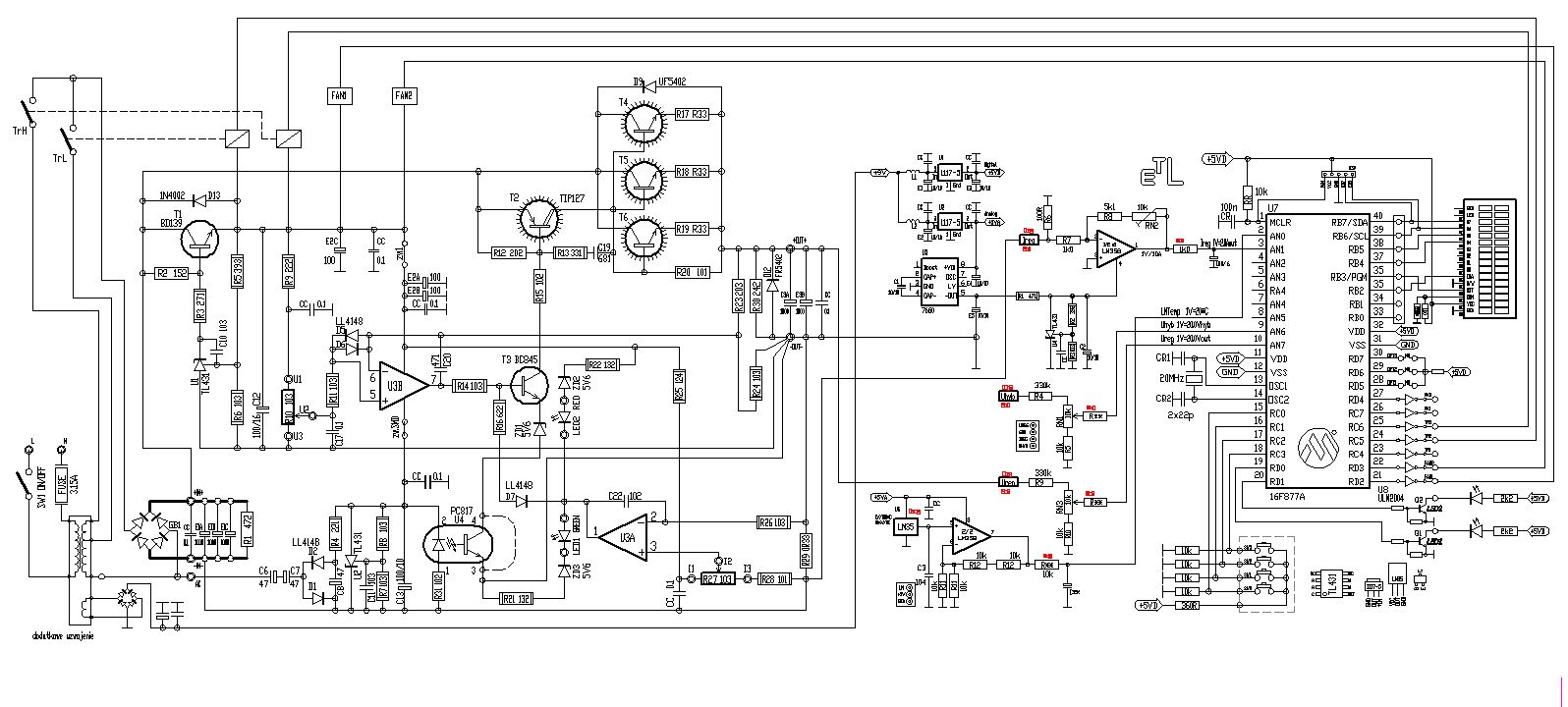

    Witaj
    Mam pytania z miernika i zasilacza
    1. jakie dokładnie dławiki stosujesz do filtrowania przy 1117?
    2. jaką funkcję spełnia w zasilaczu transoptor ?
    3. czemu regulacja na tranzystorze pnp jest lepsza od npn?

    Proszę uzasadnić konieczność wzmocnienia napięcia z LM35 za pomocą LM358 2/2. A słowo indykacja oznacza zupełnie coś innego ;)

    krzysztofh napisał:
    Dlaczego przekaźniki nie zostały zbocznikowane diodami?
    Między procesorem a przekaźnikami jest ULN2004 który te diody zawiera w strukturze. Z tym, że diody odprowadzą prąd przepięcia do szyn zasilania, a nie jak zazwyczaj rozładują na oporności cewki przekaźnika, ale tu to bez znaczenia.
    I jeszcze jedna rzecz.
    Gdyby rezystor pomiarowy miał 0,33Ω, to przy 10A spadek wyniósłby na nim 3,3V. Wzmacniacz odwracający ma najmniejsze wzmocnienie 5x wyznaczone przez stosunek rezystorów 1k na wejściu i 5k1 w pętli sprzężenia przy potencjometrze skęconym na minimum. Czyli wyjście wzmacniacza nasyciłoby się poniżej 3A, bo LM358 ma na wyjściu od strony dodatniej szyny zasilania dwa tranzystory w układzie Darlingtona.
    Proszę poprawić błąd w wartości rezystora pomiarowego na schemacie zasilacza. Ale nawet z rezystorem R29 o wartości 0,1Ω, tak jak to można zobaczyć na płytce zasilacza w innym temacie, przekładnia tego przetwornika nie będzie miała wartości 1V/2A.

    Oprócz D13, dodałbym ochronę przepięciową (dioda) na cewkach przekaźników. Chyba , że nóżkę 9 (com) w ULN odpowiednio spolaryzowałeś (brak na schemacie).

    Do czego jest potrzebne monitorowanie napięcia transformatora, jeżeli buduję zasilacz, to zaczynam przede wszystkim od tego żeby to trafo wytrzymało to obciążenie jakie wymagam od budowanego zasilacza. Według mnie jest to zbędny gadżet. Zawsze stosuję transformatory z zapasem 1/3 wymaganej mocy, od przeciążenia mam, czerwoną diodę. Według mojego widzi mi się ten elfy jest ... . Druga sprawa to cena wykonania obu tych projektów (Twój powala ceną procesora),. Dokładność pomiarów obu wykonań: mam elfy, zbuduje Twój , i postaram się je porównać.

    Jestem totalnym amatorem – bardziej uczącym się hobbystą. Buduję twój zasilacz i chciałbym do niego też twój panel. Proszę o jakiś spis elementów i kilka wskazówek dla amatora.
    Czy tranzystory Q2 i Q1 są dowolnego typu ?
    Po co ten przekaźnik którego u ciebie w układzie nie ma ?
