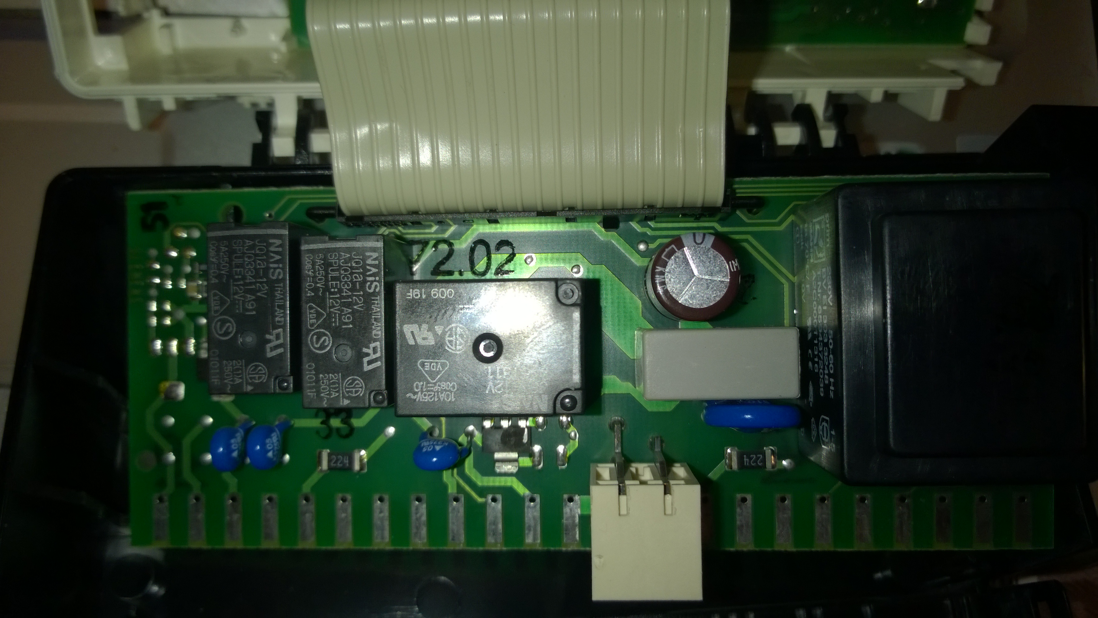

Siemens 5WK57651-uszkodzony moduł nie otwiera dozownika kostki myjącej

    W każdym sklepie z elektronicznymi czesciami kupisz ten triak Z9M, Z7M
  • #5 15252307
    zenek212
    Dziękuję jutro ruszę w miasto, ale jeszcze mam pytanie bo mam takie oznaczenie Z9M czy ten zamiennik Z0109MN.

    jeszcze mam pytanie bo mam takie oznaczenie Z9My044 czy ten zamiennik Z0109mn
    :arrow: Z9M Triak Z0109MN

    Ok dziękuje już znalazłem w ASWO Koszalin i zamówiłem

    Witam w mojej jest siłownik a nie elektromagnes brak podawania napięcia na siłownik
  • #10 15279183
    zenek212
    Witam triak wymieniony i nadal nie otwiera do czego mam się jeszcze doczepić.
