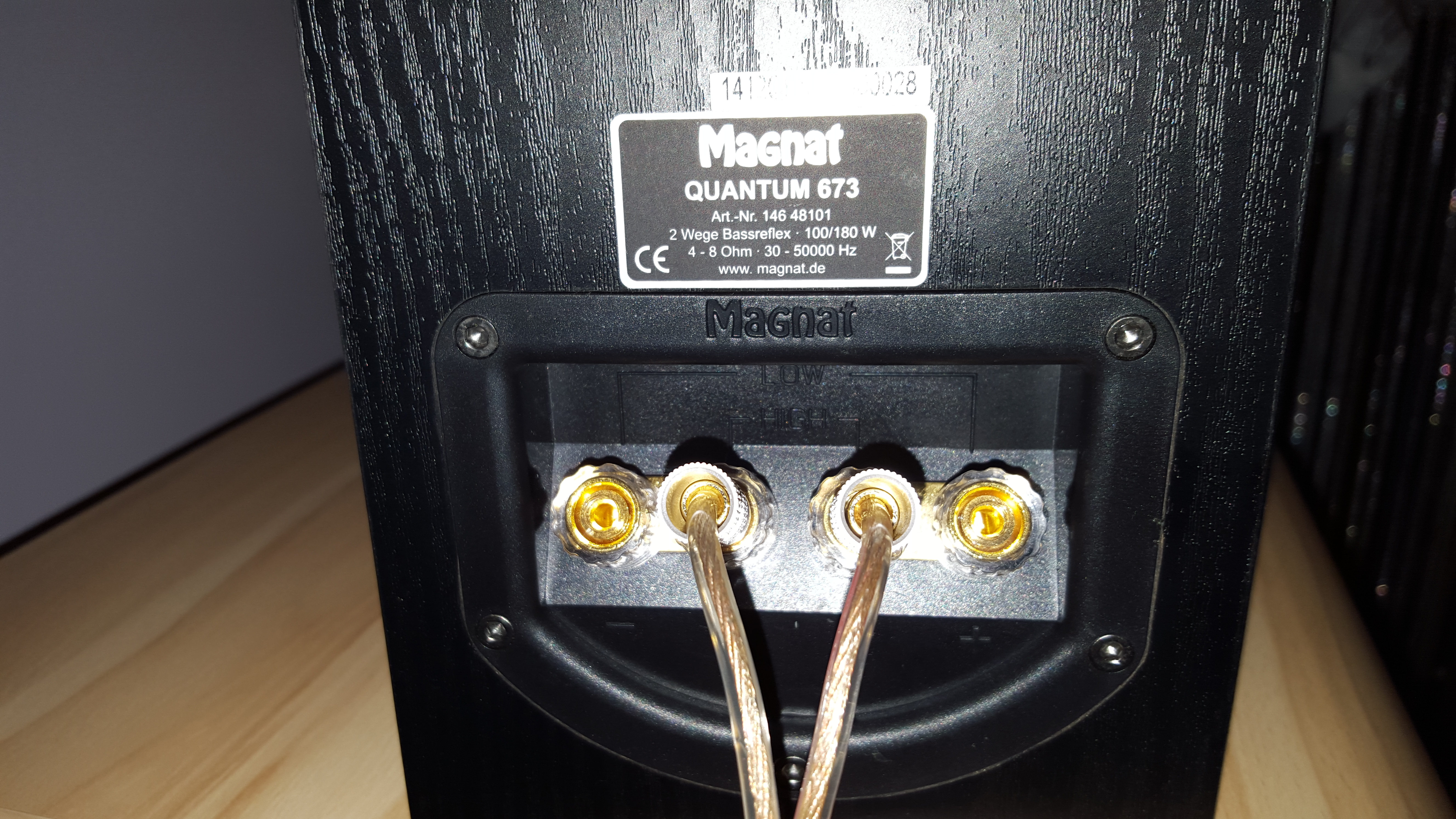

    Witam serdecznie szanownych forumowiczów.Od pewnego czasu przewalam internet,zapytałem nawet profesjonalne studio audio i nie otrzymałem jednoznacznej odpowiedzi.A mianowicie posiadam starszy amplituner DENON AVR1802.Nie posiadam instrukcji do urządzenia a w necie w instrukcji angielskiej nie jest zawarte czy można go podłączyc w systemie BI-wire/BI-amp.Nie chcę ryzykować uszkodzenia sprzętu lub monitorków z resztą świeżo kupionych Magnatów Quantum 673.Dodam że na tylnym panelu jest napisane Front A i Front B

    Na bi-amping nie ma opcji, brak możliwości od strony ampli, może podłączyć jako bi-wiring ale czy jest sens?

    Pod terminale A podłącz dolne zaciski a pod terminale B górne lub na odwrót, to bez różnicy, włącz w ampli Speakers B
    Pamiętaj aby wyjąć zworki (blaszki) przy zaciskach w kolumnie.

    Ja mam w monitorach Magnata w rzedzie i jest low i high to ktore pod a a ktore pod b

    To bez różnicy, możesz Low dac pod A a High pod B .
