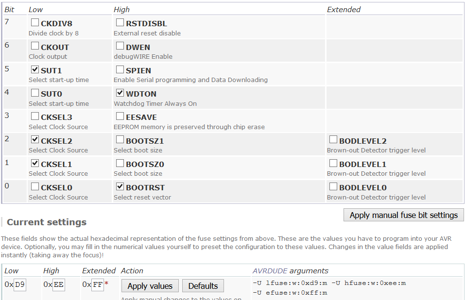

    przez przypadek pomyliłem lfuse i hfuse w Atmega328p, poszło w mikrokontroler coś takiego:
    Atmega328p - jak odblokować mikrokontroler po błędnej zmianie fusebitów?
    mikrokontroler nie jest rozpoznawalny przez programator, czy jest jakakolwiek szansa go postawić spowrotem?

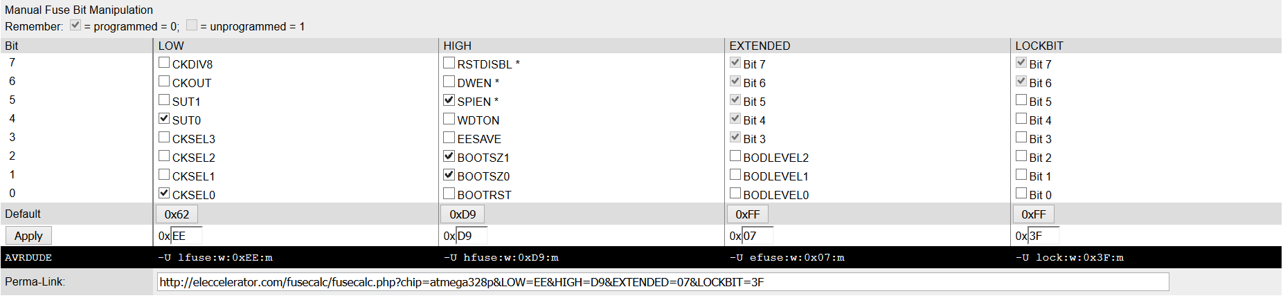

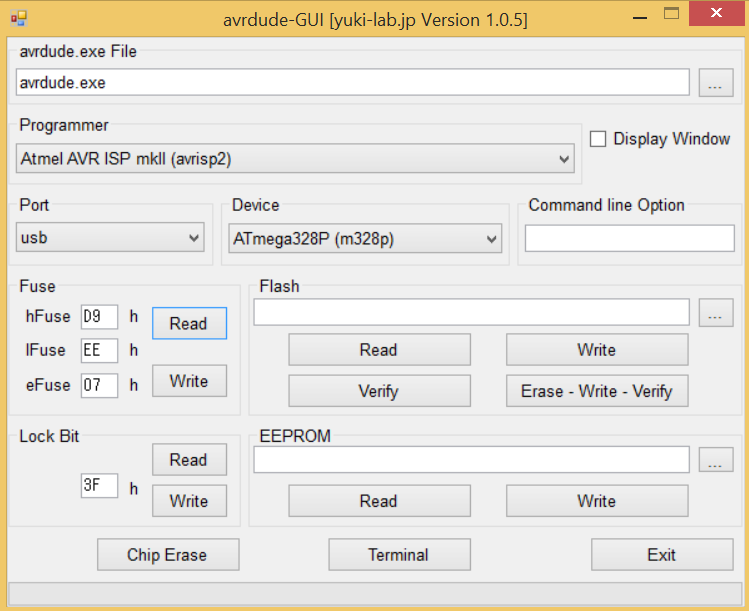

    Podłączyłem zewnętrzny generator (na HD74HC14P) pod xtal1, dało się odczytać fusebity ale nie da się ich zmienić na domyślne, wyskakuje błąd,odczytane fusebity:
    czyli taka konfiguracja:
    Czy da się jeszcze coś z tym zrobić? Wytrawiłem już płytkę do AVR doctora, ale może da się bez niego?
  • #6 15253081
    michalko12
    Specjalista - Mikrokontrolery
    Zwiększ częstotliwość generatora, lub zmniejsz prędkość transmisji jeśli masz taką możliwość.
    Problemem może być też typ generatora, tzn wypełnienie sygnału powinno być 50/50, a z tego co pamiętam to ten generator ma coś w okolicach 25/75.
    Jaką masz częstotliwość tego generatora?
    Edit:
    Z odczytanych wartości CKSEL wynika, że powinno pomóc podłączenie rezonatora 8 -16MHz z kondensatorami 12-22p
  • #7 15253552
    jaromas
    Ten generator robiłem kiedyś do odblokowania Atmegi8 i wtedy się udało, nie pamiętam już częstotliwości, a wszystko jest w pająku zalane czarnym termoglutem.
    Wlutowałem kwarc 16Mhz i 2x 22p, rezultat taki sam jak przy generatorze.
    Ponizej log z avrdude przy próbie zapisania domyślnych fusebitów:

    Procesor przyjmuje nowy flash i eeprom bez błędów, problem jest ciągle z błędnymi fusebitami. Pozostał tylko avr doctor? Wiem że zabawa jest nieopłacalna ale to bardziej ambicjonalna sprawa :)
    #8 15253704
    michalko12
    Masz komunikację z procesorem, każdy inny programator raczej nic nowego nie wniesie do sprawy. Może okazać się, że procesor jest uszkodzony.
    Robiłeś pełny Chip Erase?
    Zasilanie masz pewne?

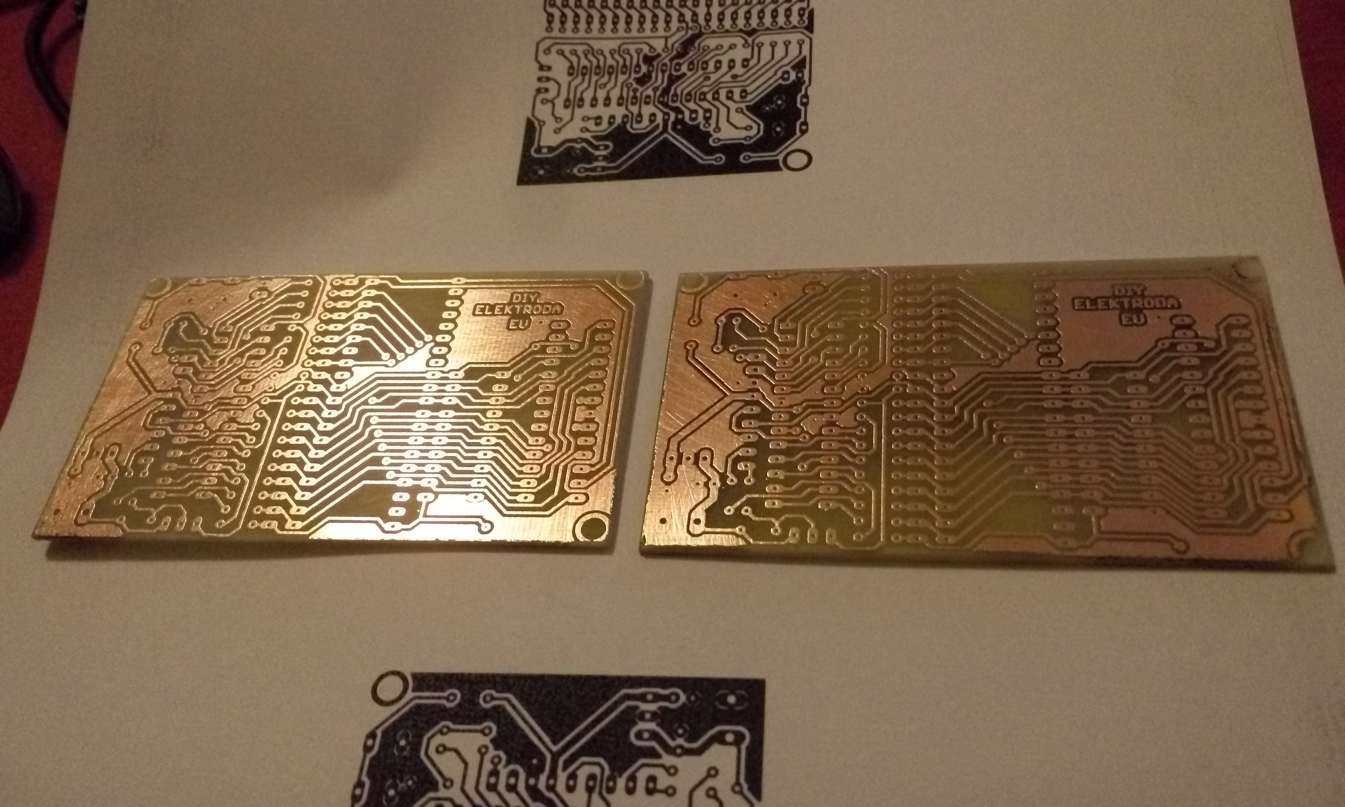

  • #10 15253921
    jaromas
    Czyściłem kilka razy, ustawiłem fusebity na domyslne, tych co nie chcą się zmienić nie ruszałem i układ działa, nie są ustawione tak jak powinny ale nie robi to już mi żadnej różnicy skoro działa :) AVR doctora złożę kiedyś przy okazji skoro już mam płytki wytrawione:
    Dziękuję za pomoc i pozdrawiam
