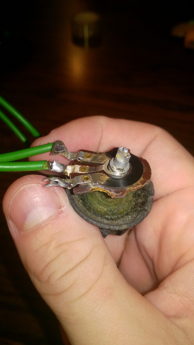

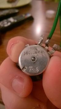

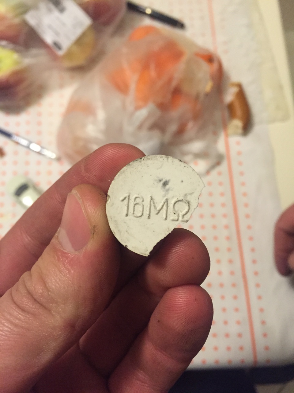

    Witam. Poszukuje potencjometru obrotowego 16M Ohm (mega omów). Ma ktoś namiar na sklep z takim elementem?
    PS. Poprzedni post poleciał do kosza ze względu na zły dział wiec przenoszę do dobrego. Chodzi mi dokladnie o potencjometr o takiej wartości w celu wymiany uszkodzonego.

    16MΩ to wartość której nie ma w szeregu E6 według którego zazwyczaj produkowane są potencjometry, najbliższa popularna wartość to 15MΩ.
    To ile potencjometr ma nominalnie, a jaka jest jego rzeczywista rezystancja to dwie różne rzeczy, potencjometry zazwyczaj mają tolerancję 20%, więc "15MΩ" może mieć od 12MΩ do 18MΩ.
    Ze względu na wysoką i nietypową wartość dobrze było by wiedzieć coś o układzie w którym pracuje, choćby czy nie jest WN jak wspomniał kolega powyżej.

    Potencjometr pracował w obrabiarce. Kręcił nim operator co przekładało się na parametry pracy maszyny. Niezależnie próbowane jest wyciągnięcie jakiś danych od producenta, ale na razie bez odpowiedzi.
    Gdzie kupić potencjometr obrotowy 16MOhm do wymiany uszkodzonego? Gdzie kupić potencjometr obrotowy 16MOhm do wymiany uszkodzonego? Gdzie kupić potencjometr obrotowy 16MOhm do wymiany uszkodzonego?
    Niestety nie miałem go w rękach żeby zmierzyć rezystancję. Postaram się to jakoś załatwić.
