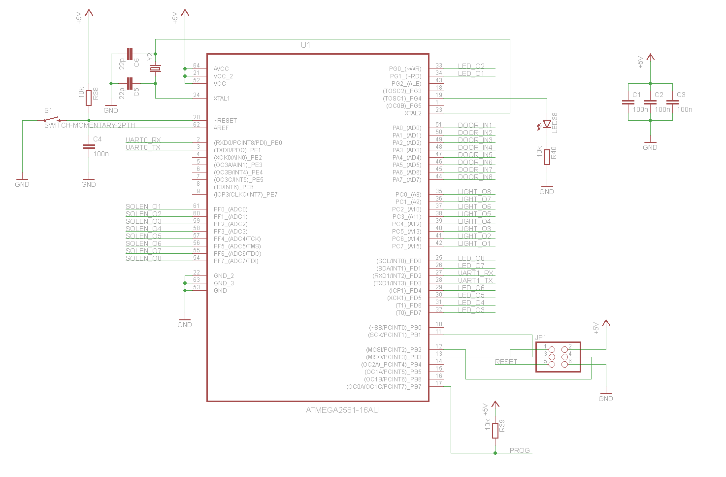

    Witam. Borykam się z problemem z moją ATmegą2561. Już trzeci układ nowy wlutowałem i cały czas programator nie widzi procesora: rc=-1. Przeczytałem już pół internetów i napiszę co już zrobiłem.
    - sprawdziłem napięcia na VCC, AVCC - 5V
    - sprawdziłem wszystkie masy
    - próbowałem uruchomić z kwarcem 4MHz, 16MHz, 33pF, 22pF i bez
    - wymieniłem układ 2 razy - w sumie trzy scalaki
    - poprawiałem połączenia - luty
    - wlutowałem w nową płytkę tylko procesor (nowy) i goldpiny ISP
    - ustawiałem SlowSCK na programatorze i avrdude, próbowałem też MkAvrCalculator
    - procesor zasilam z programatora
    - próbowałem z i bez trzech kondensatorów 100n na zasilaniu (blisko pinów zasilania)
    - ATmega lutowana z głową - nie grzana po kilkanaście sekund, a ta trzecia to już w ogóle bardzo mało ciepła dostała
    - programator sprawdzony na Arduino Mega oraz ATmega88 na płytce stykowej - jest sprawny
    - sprawdziłem poprawność podłączenia złącze ISP - uC.
    Już mi ręce opadają... pomóżcie :(
    EDIT:
    Poniżej zamieszczam schemat i zdjęcia. Logi z avrdude są takie:
    avrdude -p atmega2561 -c usbasp -P usb
    avrdude.exe: error: programm enable: target doesn't answer. 1
    avrdude.exe: initialization failed, rc=-1
                 Double check connections and try again, or use -F to override
                 this check.
    avrdude.exe done.  Thank you.
    Po wciśnięciu Sprawdź podłączony AVR w mkAVR Calculator log wygląda tak:
    avrdude.exe: set SCK frequency to 2000 Hz
    avrdude.exe: AVR device initialized and ready to accept instructions
    avrdude.exe: Device signature = 0x180000
    avrdude.exe: Expected signature for ATmega8 is 1E 93 07

    Soohy_tm
    Tak się kończy, jak się datasheeta nie czyta :(
    Bardzo dziękuję, oczywiście wszystko zadziałało.
