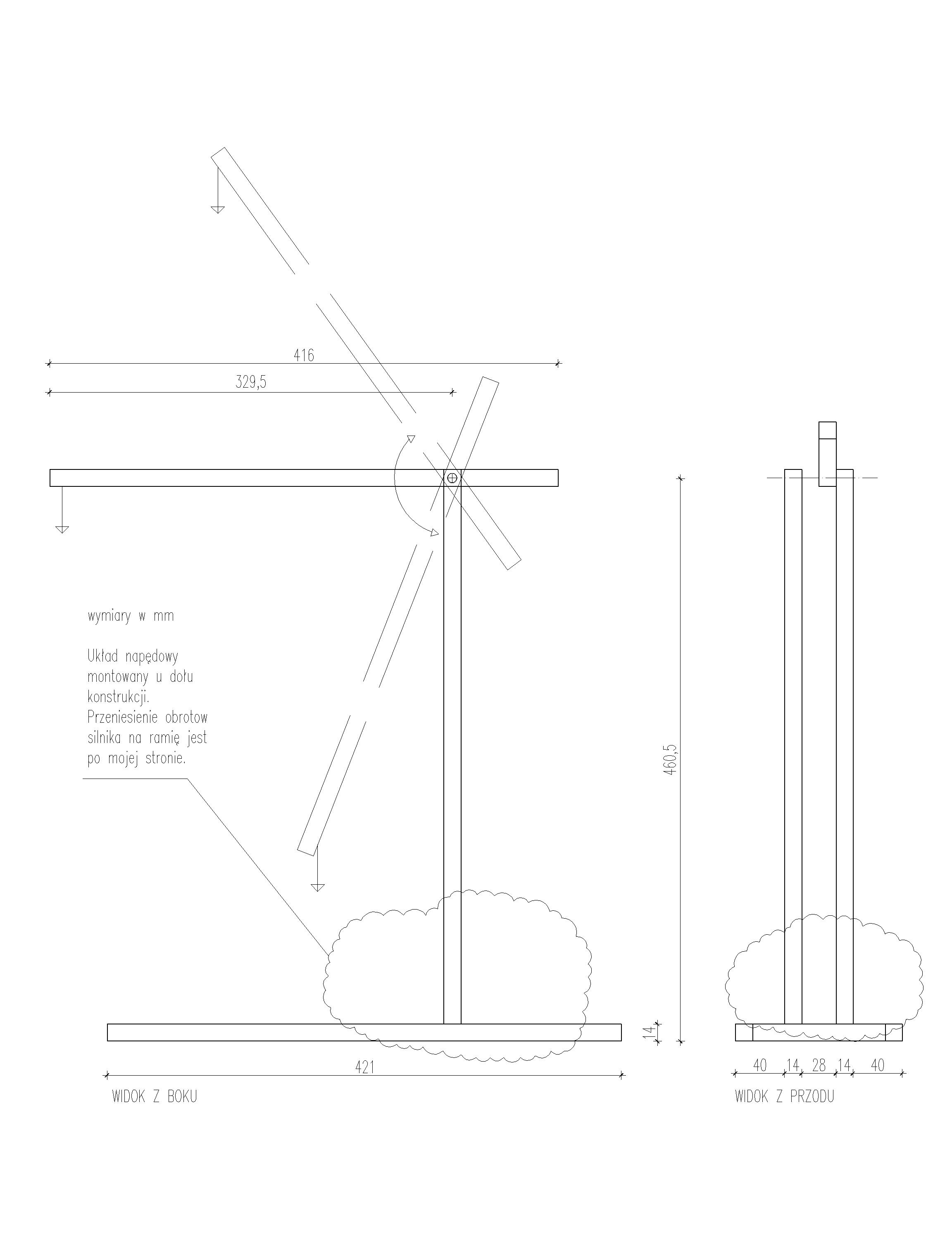

  • #10 15294968
    louck
    Posty: 5
    [Zlecę] silnik 12v z prostym ( chyba ) układem do wykonania [zlecę] [kupię]
    Mam nadzieję, że rysunek cokolwiek wyjaśni o co mi chodzi.
    [/img]
  • #11 15296656
    Zbigniew 400
    Posty: 4356
    Pomógł: 283
    Ocena: 793
    Jaki zakres ruchu ramienia ?
  • #12 15296804
    louck
    Posty: 5
    Zakres taki jaki jest pokazany na rysunku.
  • #13 15296965
    Zbigniew 400
    Posty: 4356
    Pomógł: 283
    Ocena: 793
    Najprosze rozwiązanie siłownik satelitarny.
  • #14 15297780
    louck
    Posty: 5
    A coś bliżej z tym siłownikiem satelitarnym?
