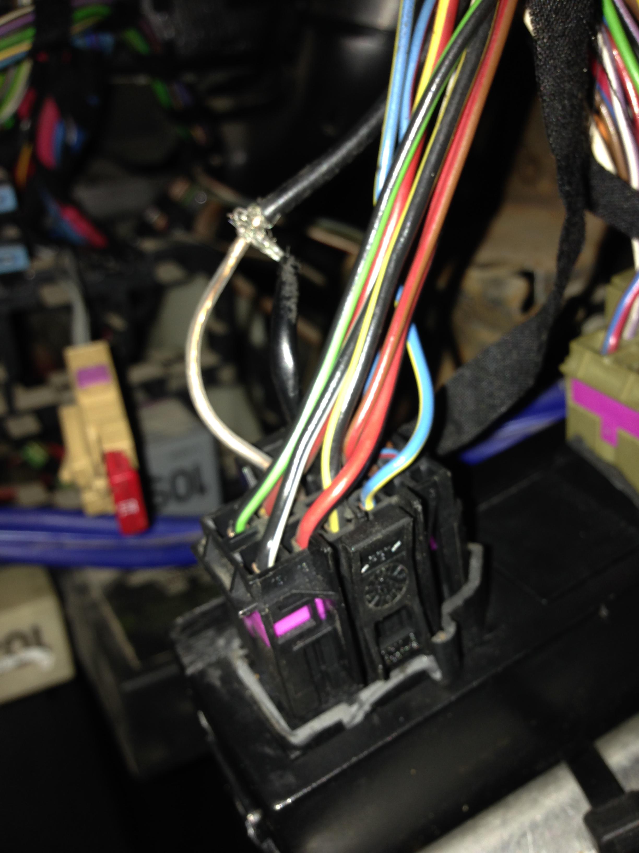

    Wczoraj do niego się dobrałem to zauważyłem jedynie właśnie 2 wtyczki które były wpięte w ten moduł. Ogólnie nie działa elektryka tylnich drzwi, ani centralny ich nie zamyka ani szyby nie reagują chodź czasem jak się poklika przycisk przy tylnich drzwiach to dają małą reakcję. Przyciski i silniczki są OK bo sprawdzone na krótko.
    Ogólnie moduł AH obsługuje tylne drzwi ? Chyba że on jest uwalony bo z podświetleniem wnętrza też mam problem bo nie działa.
    Jeszcze dziwi mnie jeden fakt bo przy jednej wtyczce jest jakby połączony kabel czarny z 'przezroczystym' nie wiem jaka zasade ma to spełniac. Niżej fotka.

    To jest przewód od anteny, niepokoi mnie że masz wyłamane oba prowadzenia wtyków może oryginały nie pasowały.
    Na krótko ? Jak patrze na schemat to tam masz moduły w drzwiach z komunikacją po CAN. Może drzwi masz nie od swojego auta ?
    Dużo niewiadomych, brak diagnozy komputerem, wszystko teraz to teoria i domyślanie się.
