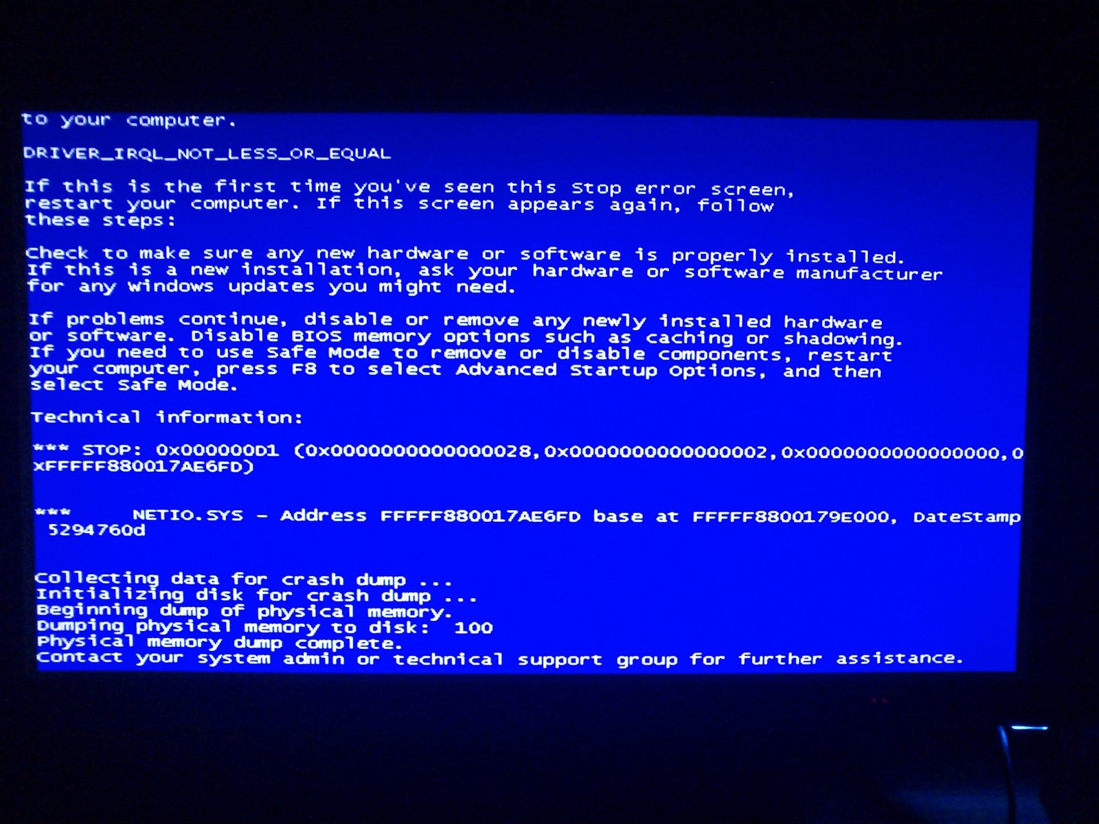

    Witam!
    Mam problem z moim Pc. Chodzi oto, że po wyskoczeniu BS komputer działa tak wolno że nie da się na nim nic zrobić np. CS:GO potrafi odpalać się 5-10 min itp. W dodatku po korzystaniu z komputera np 30 min potrafi chodzic tak wolno że ma problem z włączeniem przeglądarki. Dodam ,że ostatni format robiłem 4 dni temu.
    Specyfikacje komputera:
    Płyta główna - Asrock G41M-VS3 DDR3 VGA LGA 775
    Procesor - Intel E5700 S775 BOX
    Zasilacz - Qoltec Silentline 420W OEM
    Karta graficzna - Gigabyte GT430 1GB/128B DDR3 LP DUAL FAN
    P.S Jeżeli temat dodałem w złej kategorii to proszę o poprawienie :) Komputer działa bardzo wolno po wyskoczeniu BlueScreena
    Prawdopodobnie to ten screen

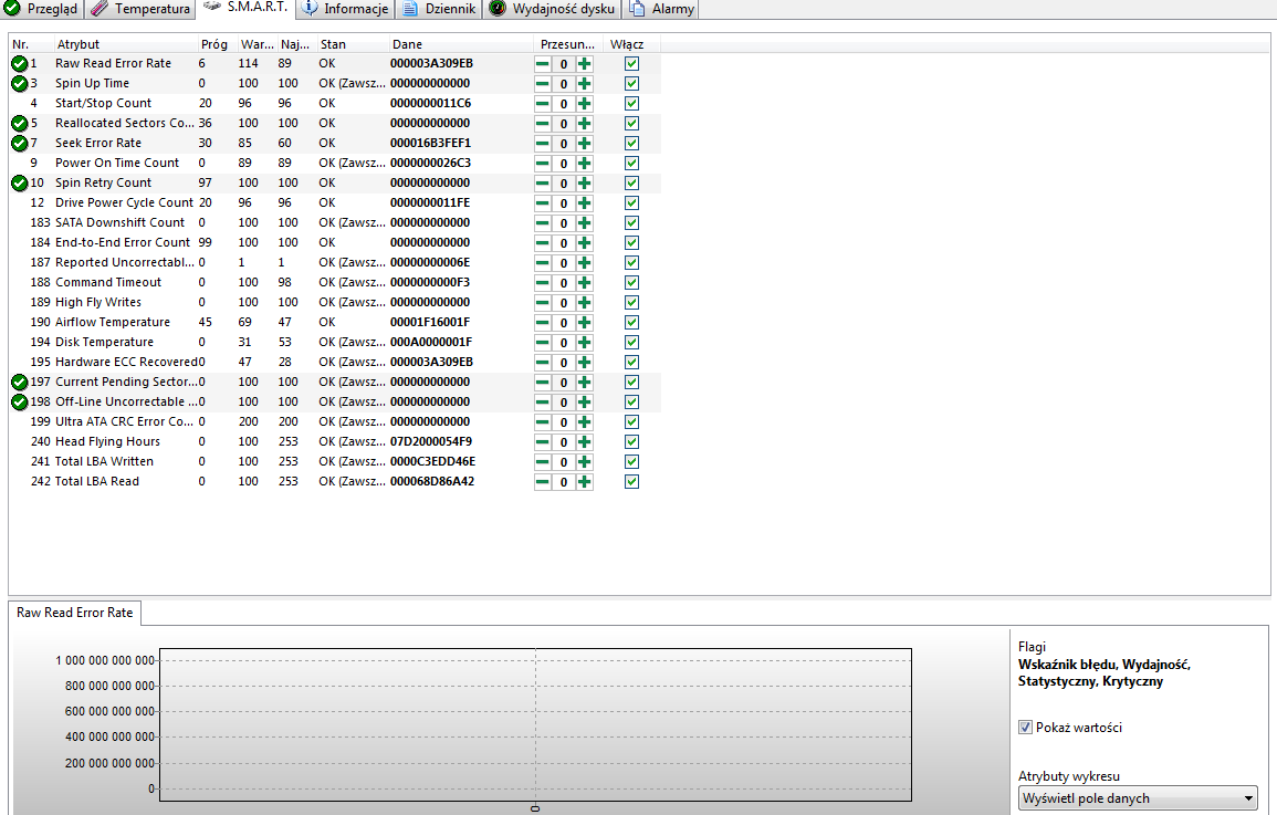

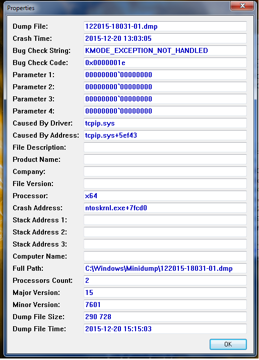

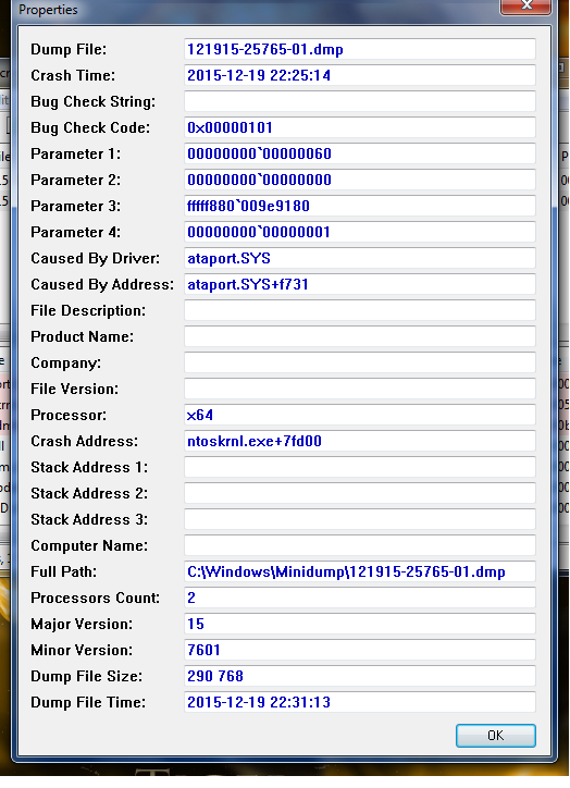

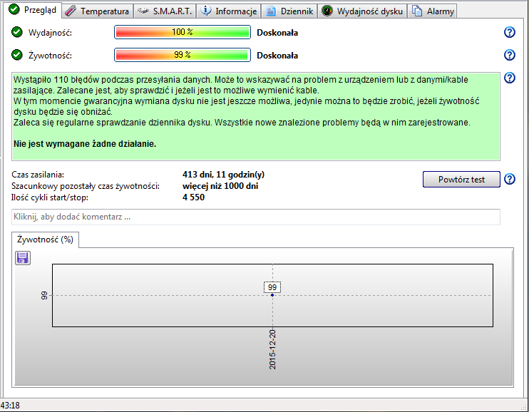

    Komputer działa bardzo wolno po wyskoczeniu BlueScreena Komputer działa bardzo wolno po wyskoczeniu BlueScreena Komputer działa bardzo wolno po wyskoczeniu BlueScreena Komputer działa bardzo wolno po wyskoczeniu BlueScreena
    Wrzucam screeny z wymienionych programów :)

    1. Na 100% do podmiany kabel sygnałowy SATA
    2. Zasilacz definitywnie do sprawdzenia

    Temat zakończony :)
    Podczas wyjęcia radiatora w trakcie pomiarów i włożeniu go ponownie komputer zaczął normalnie działać :D
