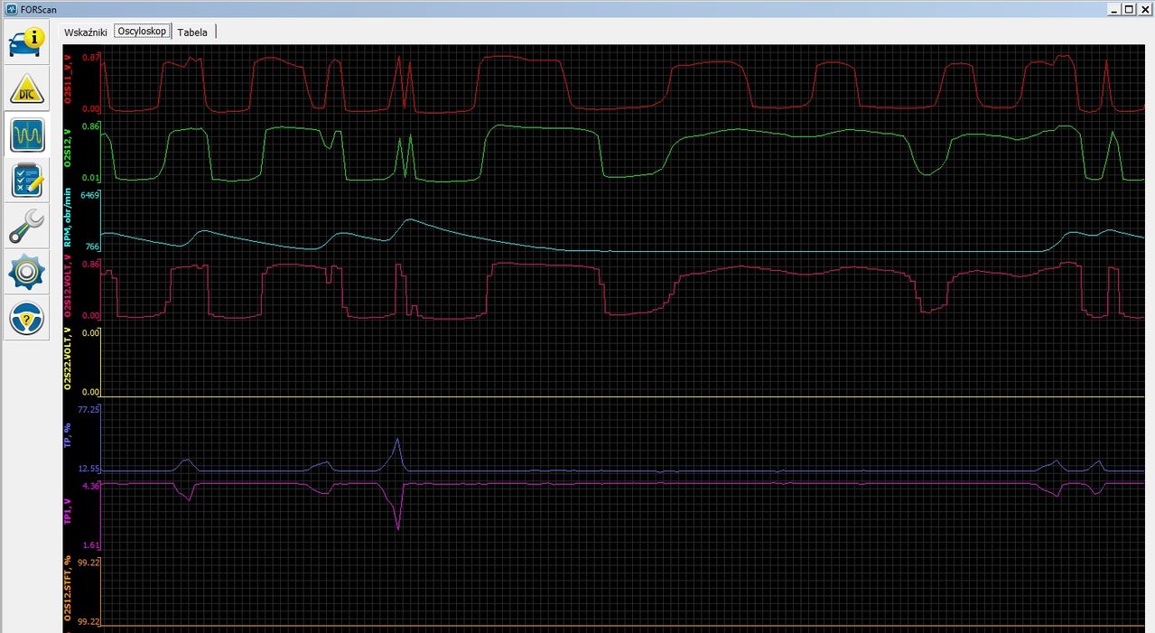

mam problem z pracą mondeo mk4 duratec 2.0 na zimnym silniku - nierówno pracuje - nawet jak się nagrzeje sprawia wrażenie osłabionego.
Zrobiłem diagnozę forscanem:
Kod: P0420 - Skuteczność układu katalizatora poniżej wartości progowej (rząd cylindrów 1) - kat wymieniony 4 miesiace temu
Kod: P1131 - HO2S11 nie zmienia stanu, sonda sygnalizuje ubogą mieszankę.
Wykres sondy 2 (wymienianej przy okazji kata) prawie taki jak pierwszej sinusoida- czy on nie powinien być w miarę "poziomy" ?
Poniżej link do wykresów sond i rpm:
Sprawdziłem 2 sondę zasilanie jest, opór na grzałce 10 omów.
Proszę o pomoc.
