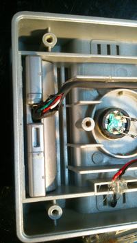

    Waga była używana wczoraj i było ok, chcac użyć dzis - po wejściu w tryb ważenia wyświetla się tylko out2 i po 10s wraca do zegara.
    W instrukcji jest opis:
    #Wskaźnik out2, następnie zmiana
    do wskaźnika temperatury
    #Przed przełączeniem trybu ważenia wagę
    należy obciążyć ładunkiem o masie1000g.
    #Przeciążenie należy usunąć w przeciągu
    10 sekund. Wyświetlacz powraca w prze-
    ciągu pięciu sekund do trybu ważenia.
    I wszystko byłoby super jakby chciało zadziałać, kombinacje alpejskie robię i nic. W opisie z instrukcji jest że po out2 przechodzi do temperatury, u mnie nie przechodzi i po out2 wraca do zegara.
    Myślę że jest to celowo zaprojektowana autodestrukcja urządzenia!
    Panowie pomóżcie jak możecie bo święta ida a żona mnie męczy o wagę!

    Niestety urządzenia tej firmy są niechlujnie wykonane, w szczególności połączenia lutowane. Proponuję na początek przelutować płytkę, sprawdzić switche.

    Waga naprawiona - nie trzeba kalibrować, pęknięte kable pod izolacją w miejscu zawiasu tacki.
