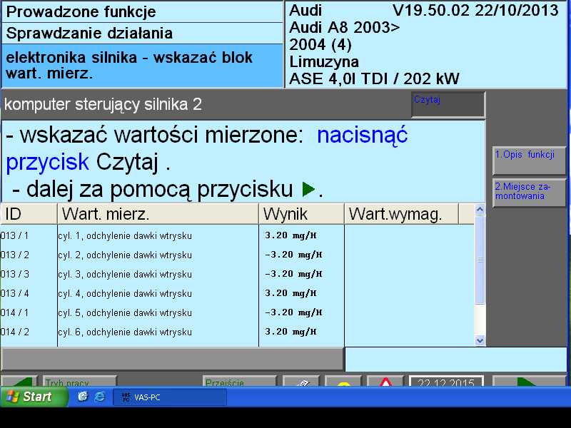

    Witam pacjentem jest Audi a8 4.0 tdi ASE brak sterowania na wtryskiwacze 2,3,5,8 sterownik wymieniany dwa razy sytuacja taka sama nie ma sterowania na cylindry które podałem. vas pokazał błąd sterownik silnika zablokowany po skasowaniu błędów nie wracaja i teraz moje pytanie jak odblokować sterownik vas-em prosze o pomoc . Pozdrawiam

    tyle że jak brałem od gościa inny komp to on mi zgrywał pamiec mojego kompa . pytanie czy problem z brakiem sterowania wtryskiwaczy jest dalej immo. auto odpala ale chodzi na 4 cylindry 1,4,6,7

    dokładnie nie steruje dawka paliwa stoi jak wryta na 0,0 Mg/H

    wiązke sprawdzałem z 15 razy i nic z tego, a numer komputera musi byc taki sam bo poprzedni miałem z literka na koncu B a teraz mam z literką C

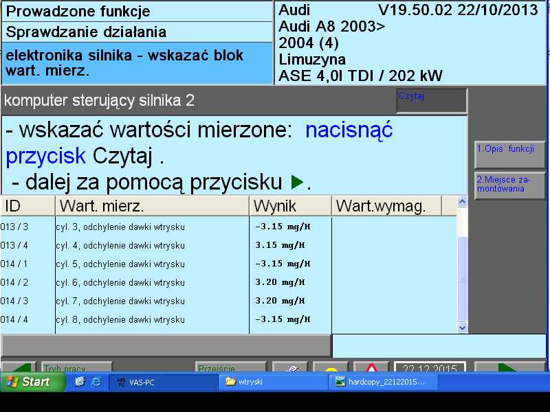

    Regulacje wtrysków rozjechane wtrysk 2,3,5,8 -3,25 Mg/H pozostałe 3,25 Mg/H

    poprostu jechałem na zakupy zaparkowałem na parkingu przed marketem kompletnie zadnych objawów zgasiłem auto po przyjsciu ciezko odpalil i owa sytuacja nie pali na 4 cylindry. regulacje wtrysków 2,3,5,8 stoja na -3,25 a regulacje wtrysków 1,4,6,7 na 3,25

    ciśnienie na szynie ok 320 bar
