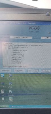

  • #8 15261330
    Jarek79kk
    witam, dzis juz nawet bledy sie nie kasuja jak wczesniej i nie da sie odpalic
    wrzucam co wyszlo
    Pamięć zdarzeń 1:

  • #9 17247846
    Luca22
    co było przyczyną? mam podobne objawy...
  • #10 17248115
    Jarek79kk
    witam, w aucie byl dolozony alarm(jakas blokada zalozona przez leasing) ona blokowala gateway
