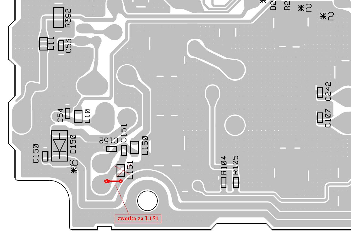

    Witam, mianowicie chodzi o dwa elementy tuż przy wejściu tego cb radia. L151 oraz C152. CB Radio wcale się nie włączało, zwarłem punkty zamiast cewki L151 - radio się uruchomiło. Prośba odnosi się do porady co z miejscem na kondensator C152? Rozumiem, że zalutować go nie mogę bo powstanie wtedy zwarcie - stąd moje pytanie - mogę zostawić lukę i używać cbradia bez tego kondensatora? Nie wpłynie to wcale na jego pracę?

    Radio miało kiedyś podłączone odwrotnie zasilanie; ma przewodzie masy był plus zasilania.
    Poprzez ekran kabla antenowego zwarło się - co doprowadziło do przepalenia się dławika.
    Wymienić dławik, kondensator będzie sprawny

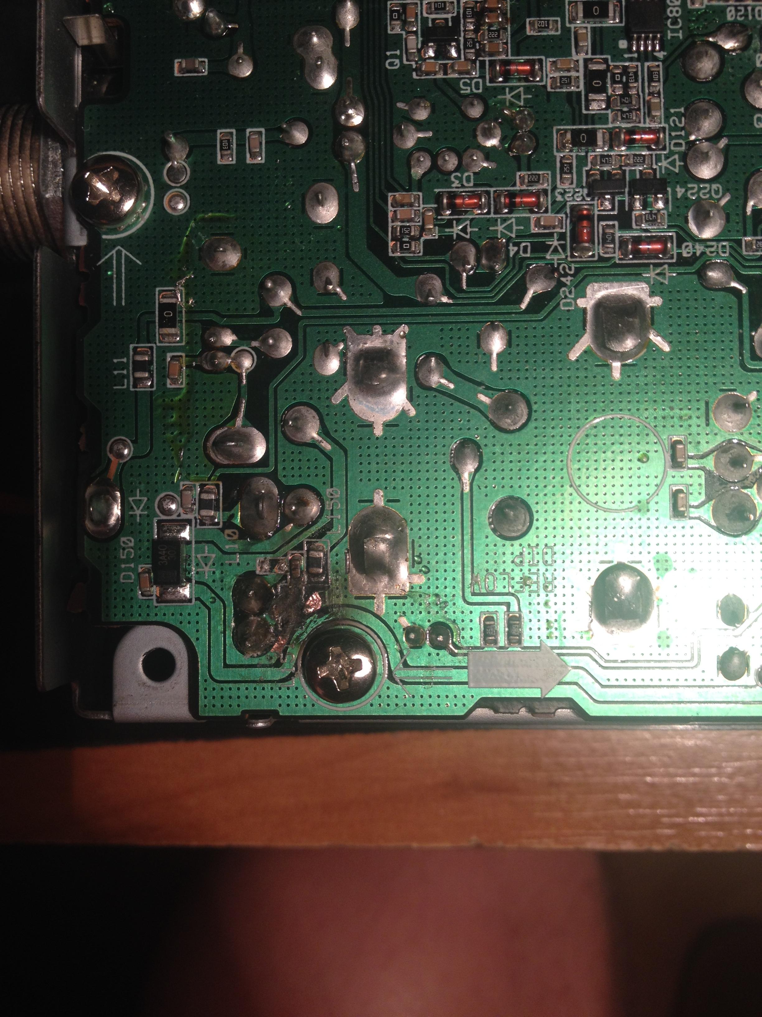

    Co do przyczyny to mało wiem, bo dostałem to radio z informacją, że po prostu nie działa. :P Problem w tym (po prostu nie wspomniałem o tym) - cewki i kondensatora brakuje. W miejscu cewki została tylko czarna plama, natomiast miejsce kondensatora nie wskazuje na jakikolwiek wybuch elementu - powiedziałbym wręcz, że go tam nigdy nie było bo luty wyglądają schludnie, wydaje mi się gdyby odpadł bądź cokolwiek to wyglądałoby to inaczej.
    Stąd moje pytanie, czy można pominąć elementy i zamiast cewki zewrzeć obwód, a w miejscu kondensatora zostawić przerwę - ścieżka przy cewce uległa lekkiemu zniszczeniu, stąd będzie problem z wlutowaniem nowej.

    Można pominąć te elementy tylko że możesz mieć zakłócenia np. przy włączonym silniku. Brak tych elementów nie spowoduje uszkodzenia radia. Jeszcze jedna rzecz mi nie pasuje ponieważ faktycznie wygląda na to że CB zostało odwrotnie podłączone i w takim wypadku powinna zadziałać dioda zabezpieczająca, a nic o niej nie wspomniałeś. Pisząc "zadziałać" miałem na myśli zrobić zwarcie by tylko bezpiecznik się spalił ale bezpiecznik i dioda są potem do wymiany. Jak możesz to daj fotografie spalonych miejsc. Może jeszcze coś przeoczyłeś.

    To radio jest z dioda szeregową i dlatego bezpiecznik nie ulegnie przepalaniu przy takim podłączeniu
    Przewód czarny (minus) > dławik L151 > masa radia > masa gniazda antenowego > przewód antenowy (ekran) > masa pojazdu.
    Ale trzeba założyć, ze nie była to antena z podstawą magnetyczną. Teraz to nie ma znaczenia.
    Wersja z diodą szeregowa jest bezpieczniejsza niż z równoległą; dioda równoległa możne się rozerwać i dalej przepuścić odwrotne napięcie zasilania.

    Faktycznie ale L150, L151, T150, C151, C152 tworzą filtr przeciwzakłóceniowy i bez L151 i C152 radio będzie normalnie pracować jedynie mogą przenikać zakłócenia np. od zapłonu. Zawsze można w takim wypadku dać lepszy filtr na kabel zasilający.

    Co do filtra na kabel, co zastosować? Da rade nawinięty kabel na pierścień ferrytowy i kondensator jakiś? czy raczej nie?
