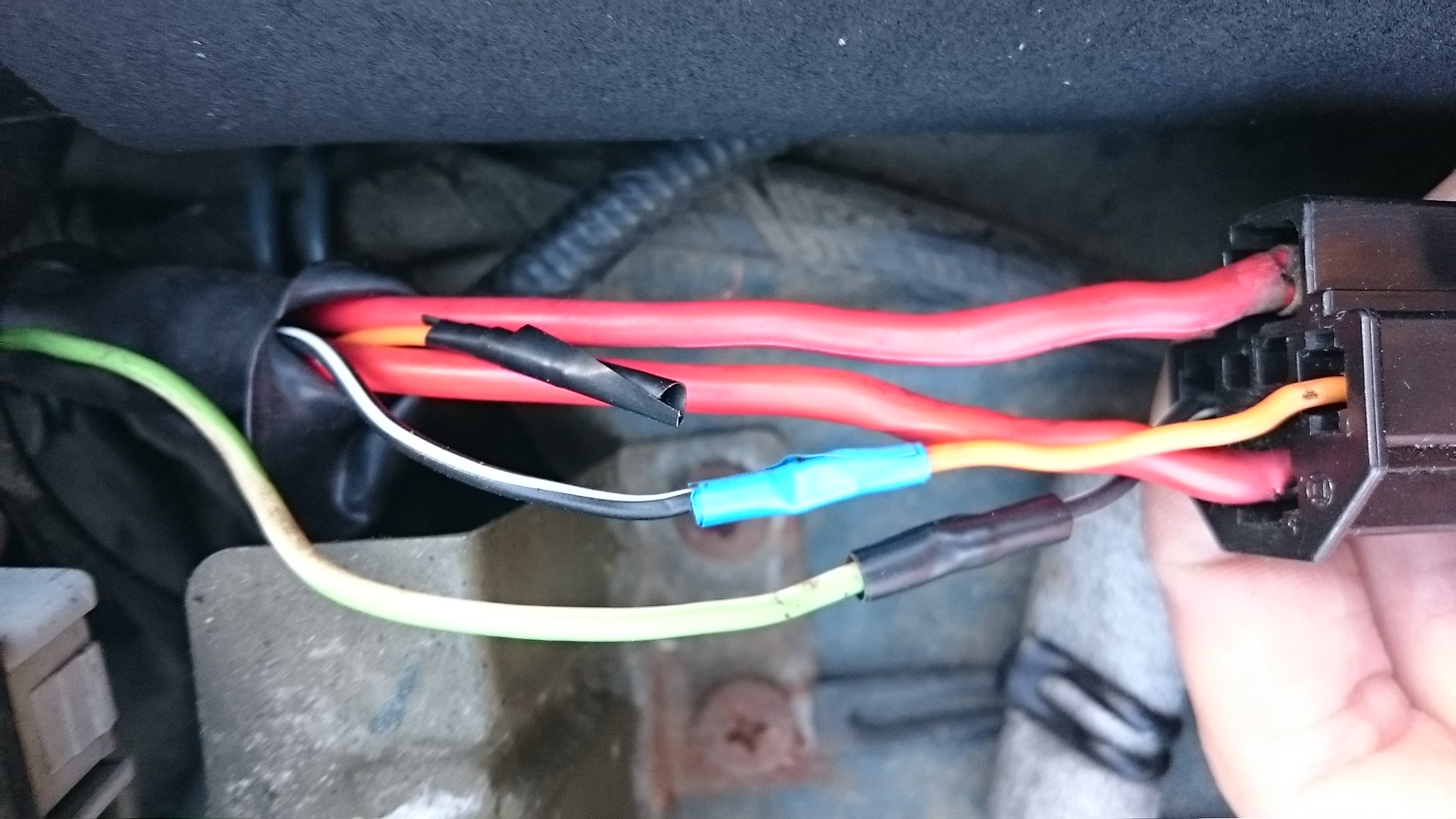

    Dzień dobry,
    Koledzy, mam problem ze sterowaniem wentylatora chłodnicy w Suzuki Samurai 1,9D (silnik F8Q Renault). Chłodnica oryginalna - bez termowłącznika w niej, w bloku silnika też nie znalazłem termowłącznika. Wygląda na to, że silnik wentylatora sterowany jest z komputera z ECU, który dostaje sygnał na podstawie odczytu z 4 pionowego czujnika temperatury, który instalowany jest w termostacie.
    Znalazłem wiązkę na której jest przekaźnik od silnika chłodnicy z 4 stykami (na pierwszym +12V obecne, drugi przekazuje je do silnika chłodnicy po załączeniu przekaźnika). Problem jednak w tym, że dwa pozostałe styki do sterowania przekaźnikiem są obcięte. Pomóżcie, gdzie znaleźć sterowanie do tego przekaźnika.

    Wracając do sterownia wentylatorem chłodnicy, to oryginalnie (przy założeniu, że ta wiązka jest oryginalna) wiązka z przewodami do przekaźnika załączającego wentylator chłodnicy zawierała:
    1. czerwony (gruby przewód)
    2. czerwono-biały (gruby przewód)
    3. pomarańczowy
    4. czarno-biały
    Suzuki Samurai 1,9D (F8Q) - Sterowanie wentylatorem chłodnicy z ECU
    Jak były one umieszczone pierwotnie w kostce z przekaźnikiem, tego nie wiem bo zostało to zmodyfikowane. Pomarańczowy został całkowicie odcięty i aktualnie jest nieużywany. Biało czarny jest używany, a zamiast pomarańczowego został pociągnięty przewód bezpośrednio z czujnika 4 pionowego (myślę, że jego kolor –biało-zielony jest zupełnie przypadkowy, widocznie taki był pod ręką). Taka konfiguracja powoduje, że po załączeniu zapłonu wiatrak od razu startuje na najszybszym biegu i nie wyłącza się, bez względu na temperaturę silnika. Więc jeżdżę bez przekaźnika.
    Wiatrak na chłodnicy to VALEO EM1048 861483N 123 T wchodzą do niego 3 przewody: czarny, czerwony, biały. Co ciekawe do wtyczki podłączone są tylko dwa – czerwony i czarny – kolejna rzeźba.
    I jak to dojść do ładu z tym całym bałaganem?
