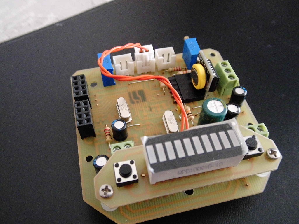

    Mój projekt zakłada, że elektronika znajdzie się w oryginalnej obudowie starego licznika po usunięciu mechanicznego środka.
    Zasilanie +12V "po stacyjce", zegar czasu rzeczywistego ma swoją baterię i nie gubi ustawionego czasu po odłączeniu 12V.

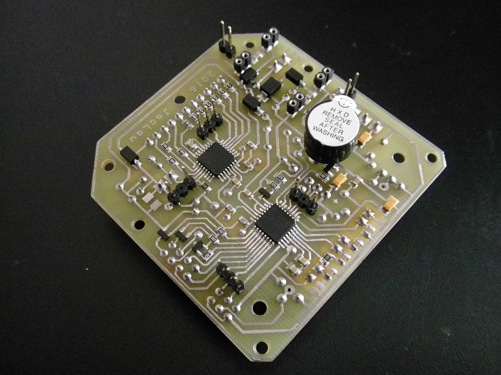

    Zastosowałem dwa mikrokontrolery Atmega 328p-au (wersja SMD w obudowie TQFP-32), programowanie w Arduino IDE 1.6.5
    PCB główne jednostronne, wymiary 66x66 mm z przycięciami rogów pod istniejącą oryginalną obudowę.

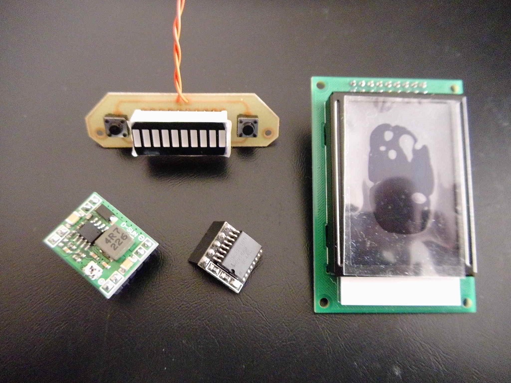

    Drugie PCB jest pod linijkę 10xLED i dwa przyciski do zmiany ustawień. Ta płytka kontaktuje się z główną poprzez precyzyjne złącze gold-pin i skręcana jest po bokach dwiema śrubami M2.

    Drugi kontroler był konieczny ponieważ na jednym zabrakło wyjść aby wysterować linijkę 10xLED.
    Na nim działa czujnik temperatury oleju w silniku. Tutaj celowo zrezygnowałem ze wskazywania cyfrowego bo taka prezentacja jest mniej istotna; ważne jest aby łatwo było zauważyć przegrzewanie się silnika.

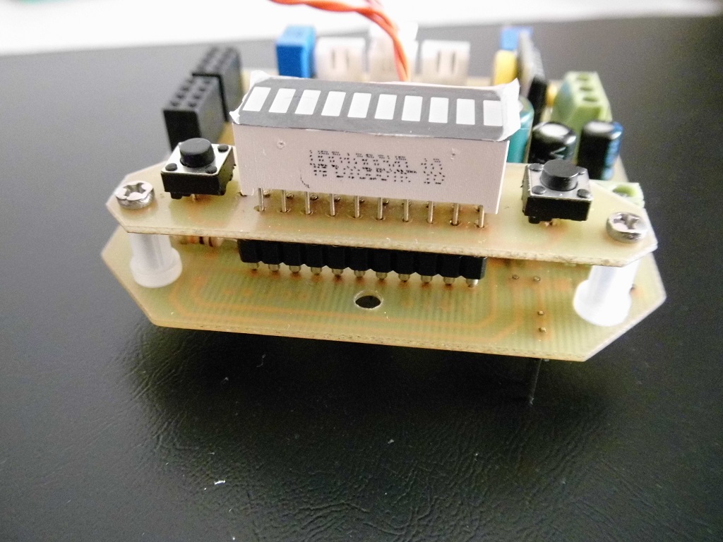

    Z braku miejsca na powierzchni jednej płytki musiałem zastosować konstrukcję "piętrową". I tak w tym celu użyłem dwóch gotowych modułów:
    - zegara RTC na dokładnym układzie DS3231 z małą bateryjką litową "na pokładzie"
    - przetwornicy DC/DC step-down na układzie MP1584
    Wielofunkcyjny licznik do motocykla
    Wyświetlacz LCD 12x4 negatywowy z podświetlaniem RGB i tak też jest wykorzystany.

    ciekaw jestem wytrzymałości takiej ilości wszelakich złącz na wibracje i wilgoć które to są nieuniknione w tego typu konstrukcjac...
    Myślałeś nad zabezpieczeniem PCB lakierem? Masz jakąś koncepcję obudowy?
    RTC i przetwornicę wlutuję na stałe, obecnie tak jest na pinach ponieważ układ jest pierwowzorem testowo-koncepcyjnym przygotowanym do umieszczenia w obudowie docelowej.
    Miedz na PCB jest cynowana, nie myślę nad lakierowaniem.
    O obudowie już pisałem - przeczytaj dokładnie mój opis.

    Stad do oferty jeszcze dluga droga, na razie przedstawilem swoje "dzielo" i zbieram opinie. Byc moze kiedys tak dopracuje projekt, ze zaoferowac go komus drugiemu nie bedzie wstydem.
    Prawda, ze fabryczne liczniki czesto skladaja sie z kilku plytek ktore sa laczone na gold-pinach i krzywda konstrukcji sie nie dzieje.
    Predkosciomierz analogowy? teraz jest trend odchodzenia od niego na rzecz cyfrowego pozostawiajac analogowy obrotomierz. Obecnie pracuje nad takim, ktory ma naped air-core, rzecz jasna sterowany mikrokontrolerem.
    A czy oska ma byc widoczna czy nie to juz inna "piesn przyszlosci".
    Dziekuje wszystkim za dotychczasowe opinie.

    Do sterowania analogowego wskaźnika można użyć serwomechanizmu. Nie wiem czy ustrój air-core będzie wystarczająco stabilny do motocykla.
    Będzie pod warunkiem zastosowania takiego ze sprężyną powrotną. Już taki wykonałem na bazie analogowego układu CS8190 i spisuje się drugi sezon doskonale w moim motocyklu enduro.
    tzok napisał:
    wcale nie wyświetla więcej informacji na ekranie, tylko zamiast wyświetlania etykiety wyświetla jeszcze jedną informację.
    jedną więcej czyli jednak... więcej
    a poważniej - ekrany podzieliłem logicznie ze względu na rodzaj przekazywanej informacji i dostepność miejsca na LCD:
    1. prędkość, dystans i czas to dla mnie najważniejsze dane podczas jazdy motocyklem
    2. parametry środowiskowe: temperatura otoczenia i napięcie baterii (mało istotne ale są)
    3. i 4. dwa ekrany statystyk jazdy
    Zapewne ile ludzi tyle będzie koncepcji organizacji wyświetlacza i zastosowanych skrótów, etykiet, czcionek itd. Ważne aby dane były logicznie poukładane i czytelne.
    tzok napisał:
    Podczas jazdy raczej nikt nie będzie przełączał trybu,
    nie widzę problemu aby jednym szybkim kliknięciem przycisku przy manetce wykonać zmiany ekranu. Kierujący tą Hondą musi sobie radzić z o wiele większym "polem kontrolnym" :

    R-MIK napisał:
    W tym projekcie, dodatkowy procek służy do przysłowiowego migania diodą.
    Zastosowałem dwa MCU bo mam ich sporo w zapasie i była względna łatwość ogranięcia pinologii dla Atmega328 pod Arduino. Dla 16/32 jest więcej z tym "zabawy". Poza tym zasilanie jest rozdzielone na dwa kontrolery - jeden z nich z RTC i LCD pobiera na tyle mały prąd, że do podtrzymania zasilania na czas zapisu do EEPROM wystarczy stosunkowo mały kondensator.

    Jaka lutownica została użyta do polutowania płytki? jak wygląda sam proces lutowania u Pana i czy różni się od typowego(na stacji lutowniczej) czymś? Jakie materiały Pan używa (spoiwo ew. topnik).
    Jestem pod ogromnym wrażeniem estetyki i wyglądu połączeń elementów. Jakieś rady na przyszłość aby osiągać podobne rezultaty?
