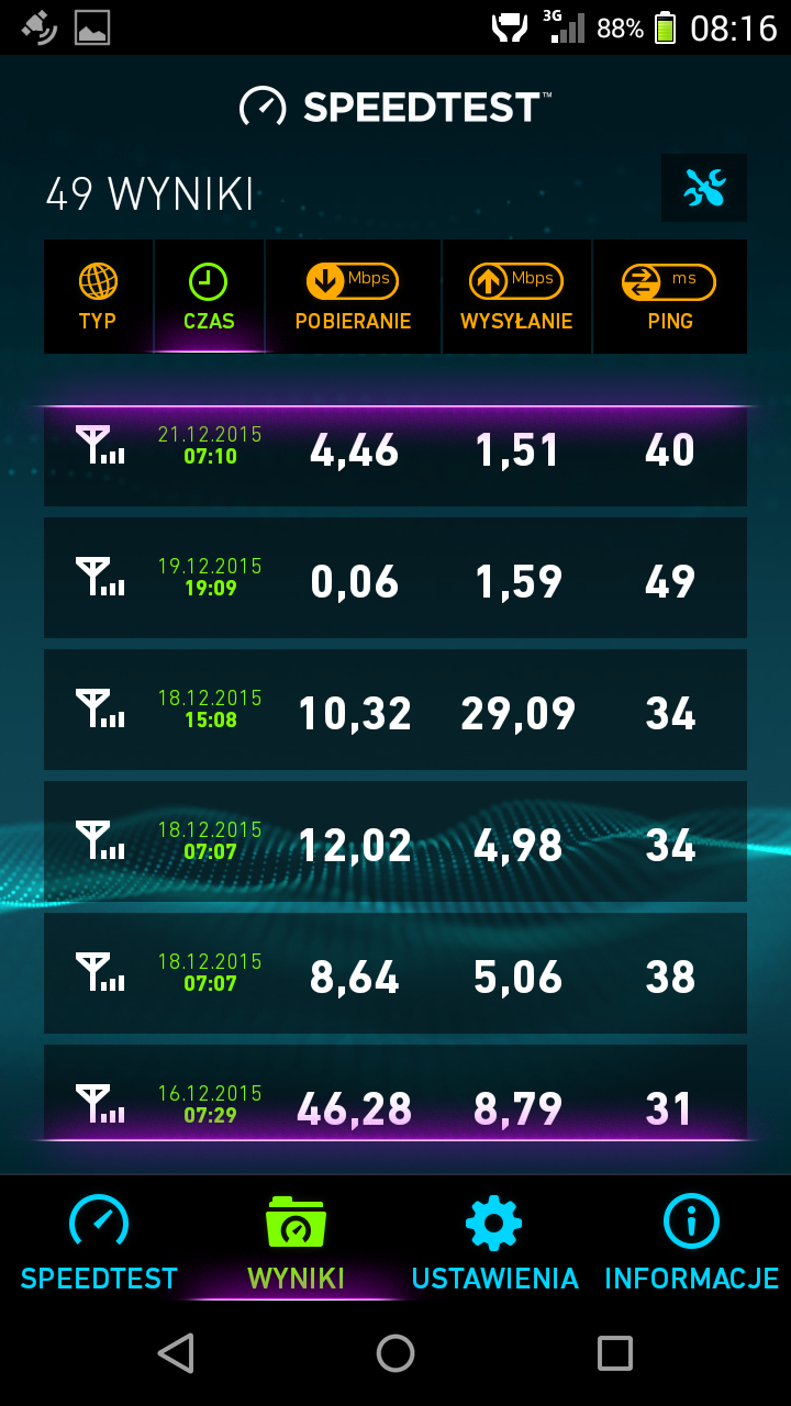

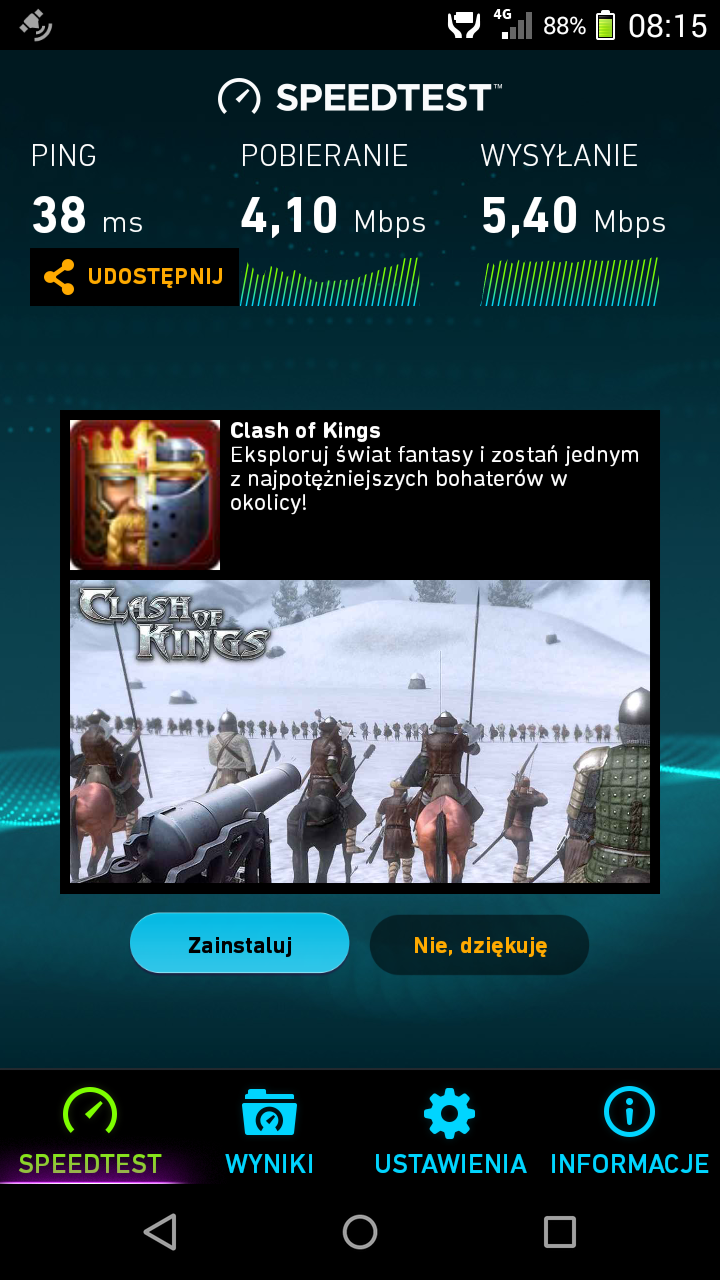

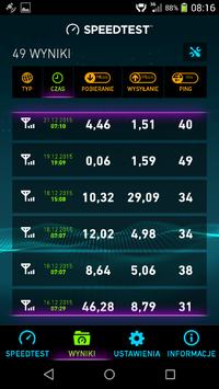

    Jak zwiększyć prędkości Internetu LTE? HUAWEI E3372, HUAWEI B315s. a więc tak. Mieszkam w pewnej wiosce, LTE jest na m w praktyce to calkiem dobry zasieg.. Lecz predkosci są takie jak na zdjeciu. W nocy jest tak samo. Nie wydaje mi się zeby to byla obciazona sieć, Miejscowosc Czemlewo. Wydaje mi się ze LTE chodzi tutaj z nadajnika ktory znajduje się w oddalonym trzeciewcu.

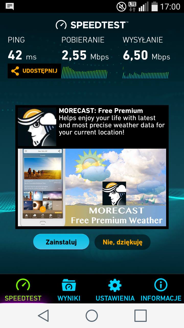

    Z tą prędkością to szału nie ma też mam takie prędkości u siebie na lte, i tutaj u mnie jest tak że nie ważne jaki będzie zasięg to i tak prędkości będą marne jedynie u mnie wcześnie rano lub późno w nocy prędkości pobierania dochodzą do 30Mb/s a w godzinach szczytu to nawet nie ma 3 Mb/s. Pewnie u ciebie jest tak jak u mnie ze nadajnik jest zbyt obciążony i prędkości są słabe. Na potwierdzenie dodaję screeny ze speedtesta wykonywanych o różnych godzinach.Jak zwiększyć prędkości Internetu LTE? HUAWEI E3372, HUAWEI B315s. Jak zwiększyć prędkości Internetu LTE? HUAWEI E3372, HUAWEI B315s.

    Wzmacniacz sygnału nic nie da jak nadajnik będzie przeciążony to nie uzyskasz wysokiej prędkości. Przerabiam to samo i też prędkość zależy od obciążenia nadajnika a nie od siły sygnału
