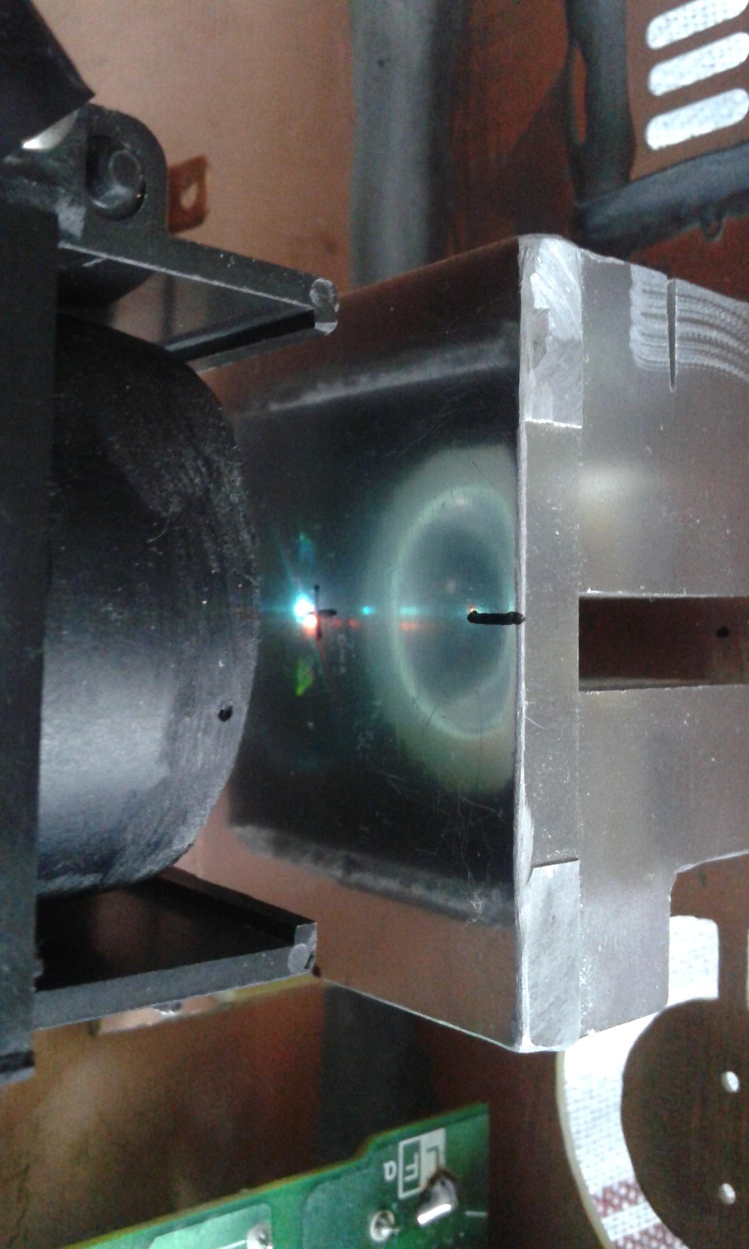

Oczywiście w tunelu optycznym NECa zostało usunięte wszystko co znajdowało się przed pierwszym lustrem dichronicznym, łącznie z fabrycznym kolimatorem- ale kolimator z latarki jest zamontowany tak aby miał również regulację w każdą stronę- na boki, góra-dół i przód-tył.
Wstępne zamontowanie całości (wycentrowanie toru optycznego z diodą) wykonałem świecąc w obiektyw toru:

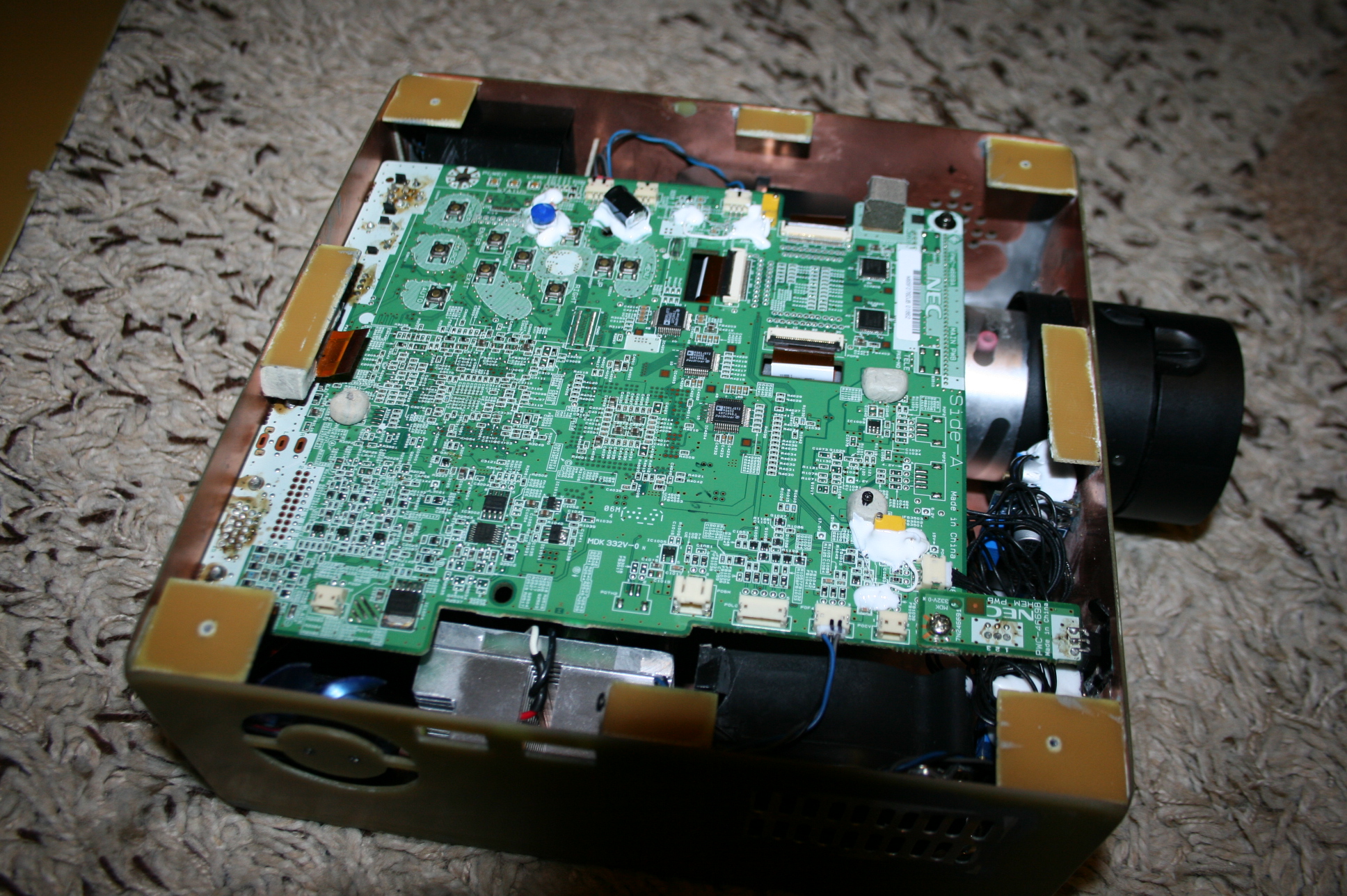

Do zasilania całości użyłem kolejnego przydasia z szafy:) jakiś stary zasilacz laptopa który został tam po czymś, napięcie 19V prąd 4,27A co w zupełności i z zapasem wystarczy na led, zasilanie płyty głównej+ 3 wentylatory. Płyta główna potrzebowała zgodnie z notą 4 różnych napięć- kiedyś u Chińczyków kupiłem kilkanaście malutkich przetworniczek- wyszło około 3zł/szt przy większej ilości, i trochę z regulacją prądu i napięcia (jednej użyłem do LEDa) po około 10zł/szt.
Przyszedł czas na obudowę- te gotowe plastyki są kiepskiej jakości i ciężko byłby dobrać coś sensownego- a więc skorzystałem z przyjaciela każdego elektronika- jednostronnego laminatu:)
Po przycięciu do wymiarów ścianki najpierw zlutowałem punktowo a następnie zalałem narożniki epoksydem aby usztywnić całość- następnie po wstępnych przymiarkach wykonałem wszelkie niezbędne otwory:)
Następnie szlifowanie itp, laminat ma też inne funkcje niż prostota obróbki oraz stosunkowo niewielka cena- obudowa tworzy ekran + można przylutować małe mosiężne gwinty pod śrubki (tak, kolejne przydasie) tak aby całość nie była jednorazowa:)

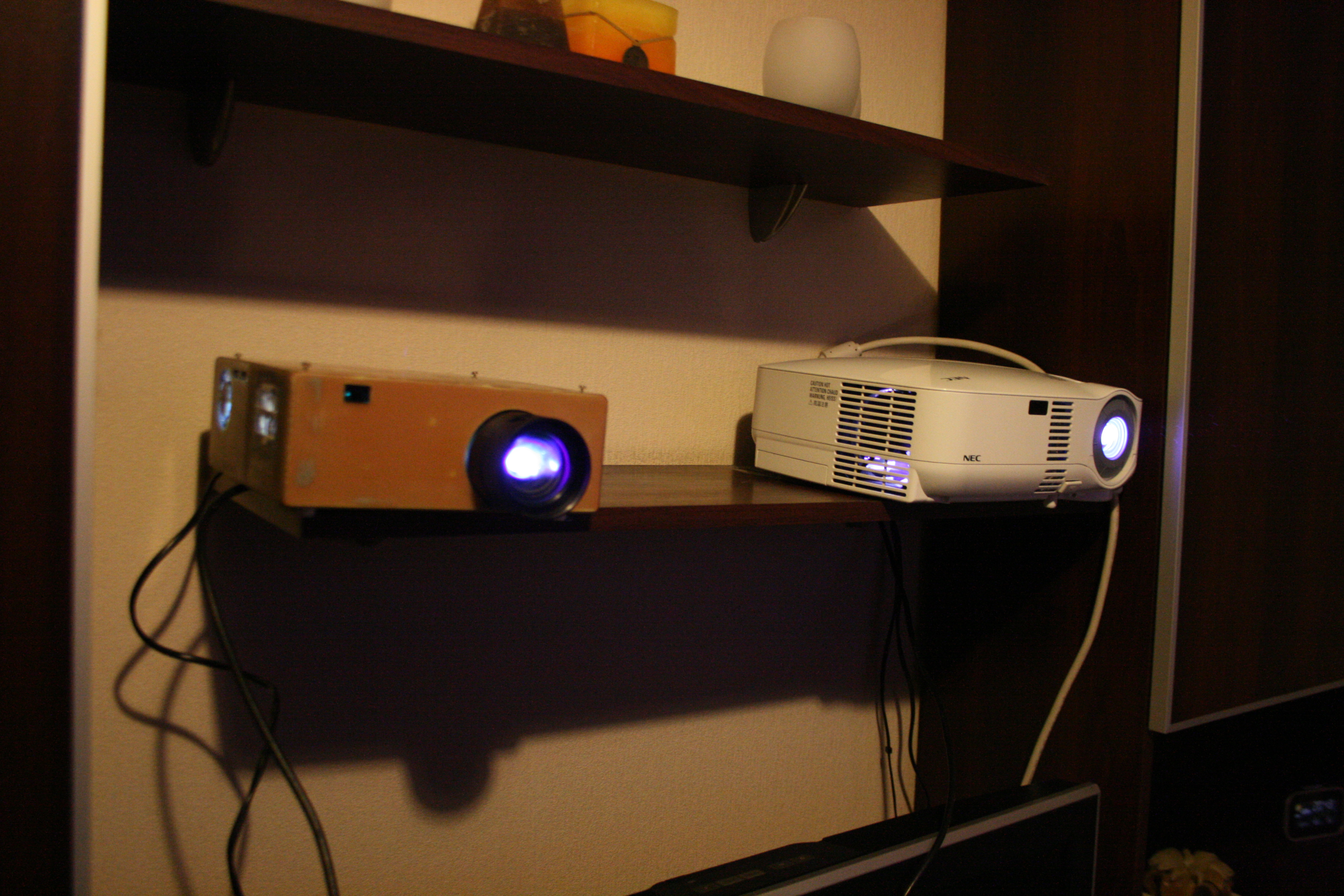

po centrowaniu, jakiś małych przeszkodach po drodze, zamontowaniu wszystkiego do kupy mamy taki o to projektor LED o wymiarach dłoni:
Obudowa co prawda jeszcze trochę straszy bo brakuje koloru ale jak będzie cieplej to zostanie pomalowana żeby spokojnie schła na powietrzu (zostaną też przyklejone wtedy brakujące dwie stopki gumowe z tyłu- z przodu są stopki na śrubkach z NECa).

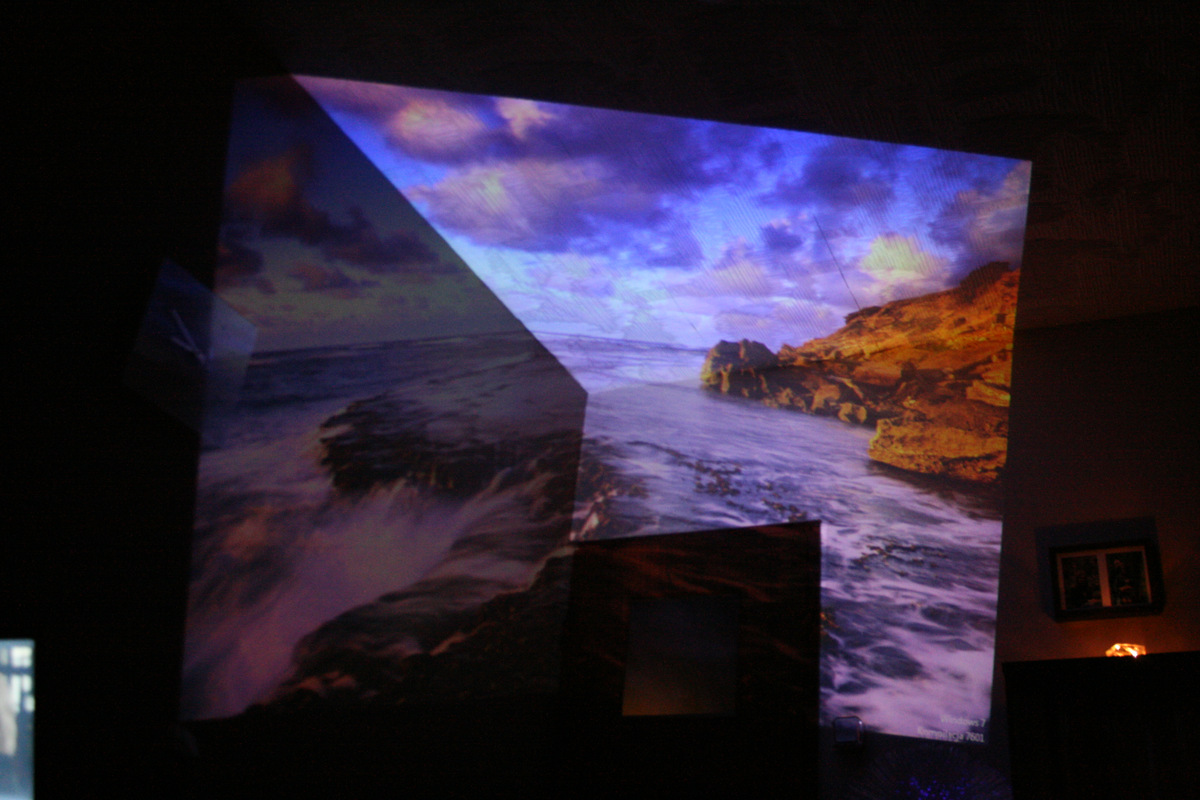

I na koniec zdjęcia projekcji- interesowało mnie bardzo porównanie z projektorem fabrycznym (1600 lumenów ale na wyjściu- na wejściu około 16000tyś)
Te zdjęcia to porównanie jasności obrazu pomiędzy oryginałem (z oryginalną lampą w trybie normal) a tym DIY w ciemności i w oświetlonym pokoju (te zdjęcia na brązowej ścianie)
Zdjęcia obrazu tylko z DIY- porównanie w rogu- lewy dół brązowa ściana, prawy dół kremowa, sufit białe kasetony (niestety nie mogę obecnie zrobić zdjęć w pomieszczeniu docelowym):
I cały obraz na kremowej ścianie- szerokość ponad 2m
Na koniec wnętrze "projektora" - na samej płycie głównej kilka przeróbek- szczególnie z regulatorami fabrycznych wentylatorów- jeden tunelowy z Neca, dwa jakieś 5V znalezione w szafie- regulacja za pomocą potencjometrów wylutów- wbrew pozorom całość bardzo cicha (wyregulowane od 0,5-0,7 napięcia znamionowego w zależności od wentylatora)- przy tym chłodzeniu temperatura na radiatorze LEDa nie przekracza 50 stopni, dodatkowo na radiatorze zamontowany termostat szeregowo z Ledem aby w razie jakieś awarii LED został wyłączony a nie spalony:)
Regulatory napięć płyty głównej przykręcone do obudowy na termopadach- dwie przetworniczki są pod większym obciążeniem i to one są na termopadach, dwie pozostałe ustawione do nich bokiem.
Wymiary obudowy (bez obiektywu) to 19x21cm.
