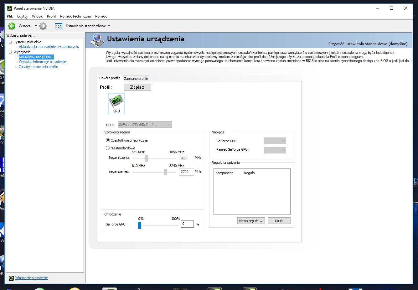

    Siema. Czytałem o tym trochę i znalazłem takie coś:
    Producent często zmienia prędkości układu tylko dlatego, że chce sprzedać model o słabszych parametrach – jako inny tańszy model w ten sposób znaleźć się w pułapie cenowym dla mniej zamożnych nabywców. W rzeczywistości niczym on się nie różni od tego co znajdziemy w karcie kilkaset złotych droższej, a z wyższym taktowaniem. NVidia Mieliśmy do czynienia z chwytem marketingowy ATI – gdzie Radeon 9800SE i 9800 to w rzeczywistości to ten sam układ tylko z zablokowaną połową potoków renderujących oraz oczywiście słabszym taktowaniem. W wielu przypadkach wystarczyła zwykła podmiana sterowników, aby uzyskać znaczny przyrost wydajności karty.
    Tak też dzisiaj w produkcie nVidii GeForce 6200 – niczym się nie różni od modelu 6600 za wyjątkiem softwarowego zablokowania potoków(nie dotyczy wersji na AGP!). Twierdzenie, że podkręcając spalimy procesor GPU i RAMY jest bardzo przesadzone. Karta daje nam do zrozumienia, że dzieje się z nią coś złego – wiesza się, wyświetla artefakty (patrz artykuł: Po czym poznać, że przekręciliśmy kartę graficzna?), więc ryzyko spalenia karty – wynika tylko z ignorancji symptomów ostrzegawczych (dużo częściej jest to po prostu niesprawne chłodzenie uszkodzony wiatrak etc.). Należy pamiętać, że najlepiej kręcą się karty ze średniego progu cenowego, bo mają zapas mocy np. GT. Modele GTS, Ultra dużo trudniej podkręcić, bo mają już wyżyłowane parametry pracy.
    Posiadam:
    Gainward GeForce GTX 650Ti 1 GB DDR5
    Intel Core i3 3220 2x3.30GHz
    12 GB RAM DDR3
    AsRock B75 Pro3-M
    Zasilacz Tracer BeCool 520W
    Załączam screena z GPU-Z:
    Jak bezpiecznie podkręcić Gainward GeForce GTX 650Ti powyżej 1000MHz?
    Ogólnie to chciał bym podnieść GPU clock do powyżej 1000Mhz i zegar pamięci. Użył bym do tego oczywiście Riva tuner 2.24C. Co o tym sądzicie?

    Większość producentów kart dołącza do nich programy do podkręcania, ew,. szukaj w Panelu sterowania nVidia.
    Aż na tyle bym nie liczył bez dodatkowego chłodzenia choćby pamięci - 0 5-10 % na GPU i pamięci jeszcze można by pomyśleć.

    Mam tu oprogramowanie od nVidia :) Więc o jakie wartości mam podnieść taktowania?

    Podnoś na zmianę jedno i drugie o 5-10MHz, po tym zapis, restart i testowanie karty - jak zacznie się zawieszać lub wyświetlać artefakty wróć do poprzedniej stabilnej wartości i testuj dalej.
