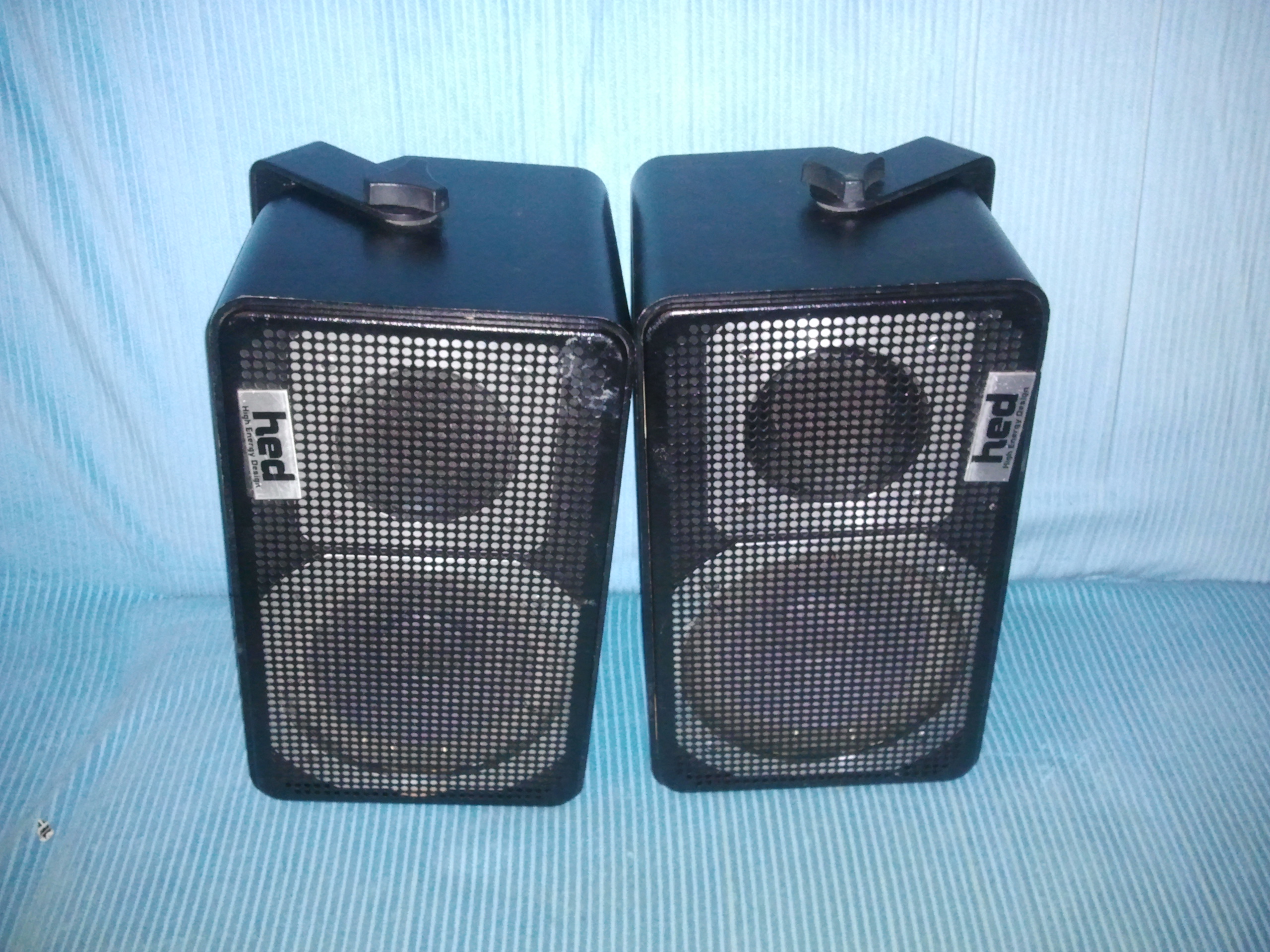

Witam!
Mam swego rodzaju problem z kolumnami których zdjęcia zamieściłem poniżej.
Mianowicie: Nabyłem je w ciemno za 30zł/para. Kolumny pochodzą z demontażu, nie wiem gdzie i z czym chodziły. Na pierwszy rzut oka od razu widać że zawieszenie w głośniku niskotonowym jest do regeneracji.
Mimo dokładnego ich obejrzenia nie znalazłem żadnego modelu, czy typu. Z naklejonej na nich tabliczki odczytałem tylko "hed", co po wpisaniu w internet dało mi jakieś odniesienie do kolumn Cerwin Vega (tu sobie pomyślałem "no i się zaczęło", bo o tej firmie słyszałem różne komentarze).
Ponieważ nie pasowały do niczego co znalazłem doszedłem do wniosku że najprościej je będzie rozebrać i zobaczyć co tam jest zamontowane. I tu przeżyłem bardzo miłe zaskoczenie. Maskownica mocowana jest na wcisk w rant pudła. Same pudła są wykonane z grubego metalu (wygląda nawet na odlew). Pod każdym z głośników znajduje się potężna, gruba uszczelka która trzyma tak mocno że miałem problem z wydłubaniem głośników
. Kiedy już je wydobyłem, kolejne zaskoczenie. Oba głośniki to nasze rodzime przetworniki Unitra Tonsil
. Dół to GDS13/30/1 4ohm, a góra to GDWT9/40 15ohm z wklejonym w połowie horna krążkiem ze sztywnego materiału. Widać że od nowości nikt przy nich nic nie majstrował, więc tak było zaplanowane przez producenta. Pod gąbką tłumiącą znalazłem drugi charakterystyczny element - zwrotnicę wykonaną na charakterystycznych szpulkach które używał Tonsil. Na pierwszy (i jak na razie jedyny) rzut oka jest to 12dB/okt.
Umiał by ktoś powiedzieć co to są za kolumny? Pierwszy raz spotykam się z takową konstrukcją i koncepcją tonsila.
Jak będę wymieniał gąbkę na nową (bo już potrzeba) porobię więcej dokładnych zdjęć zewnątrz i wewnątrz oraz będę mógł rozrysować zwrotnicę.
