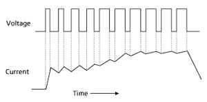

    Nie uwzględniłeś w Twoim rozumowaniu jednego faktu: prąd silnika nie spada do zera w każdym cyklu PWM tak jak np. w diodach LED. Popatrz na obrazek (źródło http://www.edn.com "Measure PWM motor efficiency"):
    Optymalna częstotliwość PWM dla sterownika prędkości silnika DC dużej mocy?
    Przy wyłączonym kluczu prąd silnika płynie dalej przez diodę zwrotną lub przez dodatkowy dobudowany klucz. Nie można przerwać prądu uzwojenia silnika bo powstałe przepięcie spali nam każdy tranzystor. Tak więc wyższa częstotliwość PWM nie ogranicza momentu silnika.

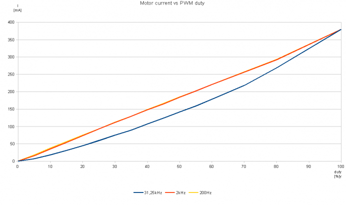

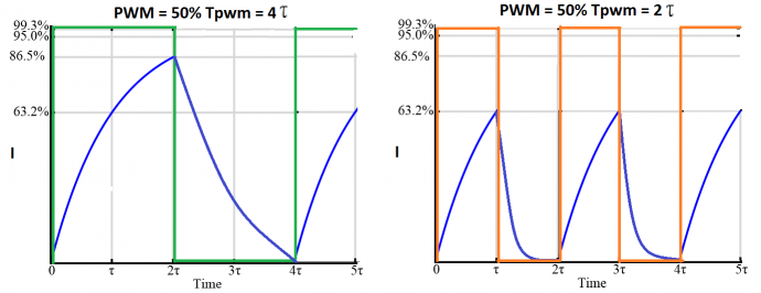

    @Piotr Piechota Zakładasz, że narastanie i opadanie prądu jest symetryczne. Zobacz na rysunek:
    Jak widać, przy wyższej częstotliwości pole powierzchni pod krzywą prądu jest niższe.
    W efekcie odbija się to na momencie, najbardziej, jeśli jesteśmy przy średnim wypełnieniu PWM:
    To samo widzę na oscyloskopie i czuję bawiąc się silnikiem - zwiększając f niestety silnik słabnie. Do tego oczywiście dochodzą inne czynniki, jak straty na elementach przełączających. To wszystko powoduje, że f nie może być dowolnie wysokie, a przynajmniej trzeba to dobrze przemyśleć.
