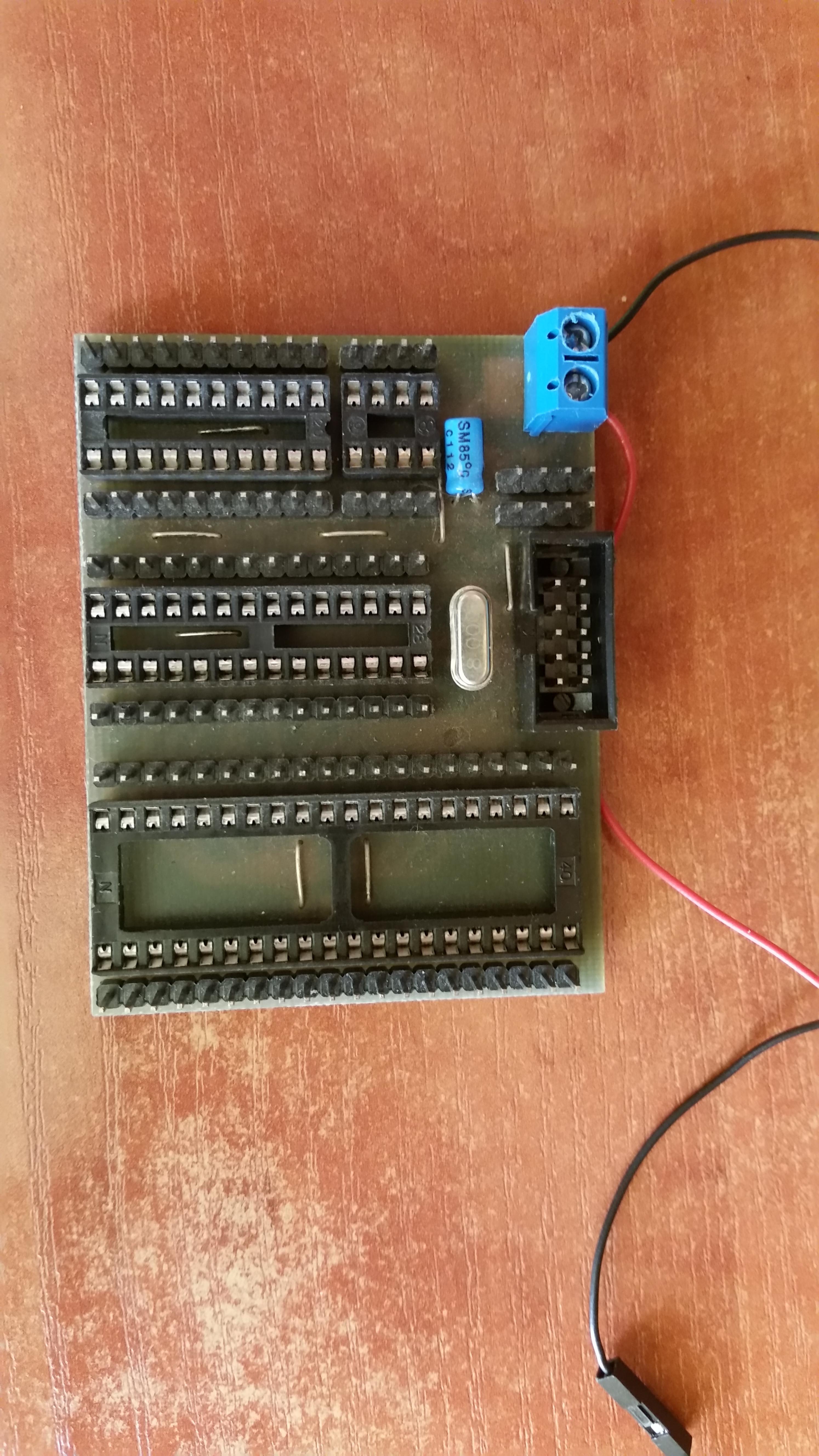

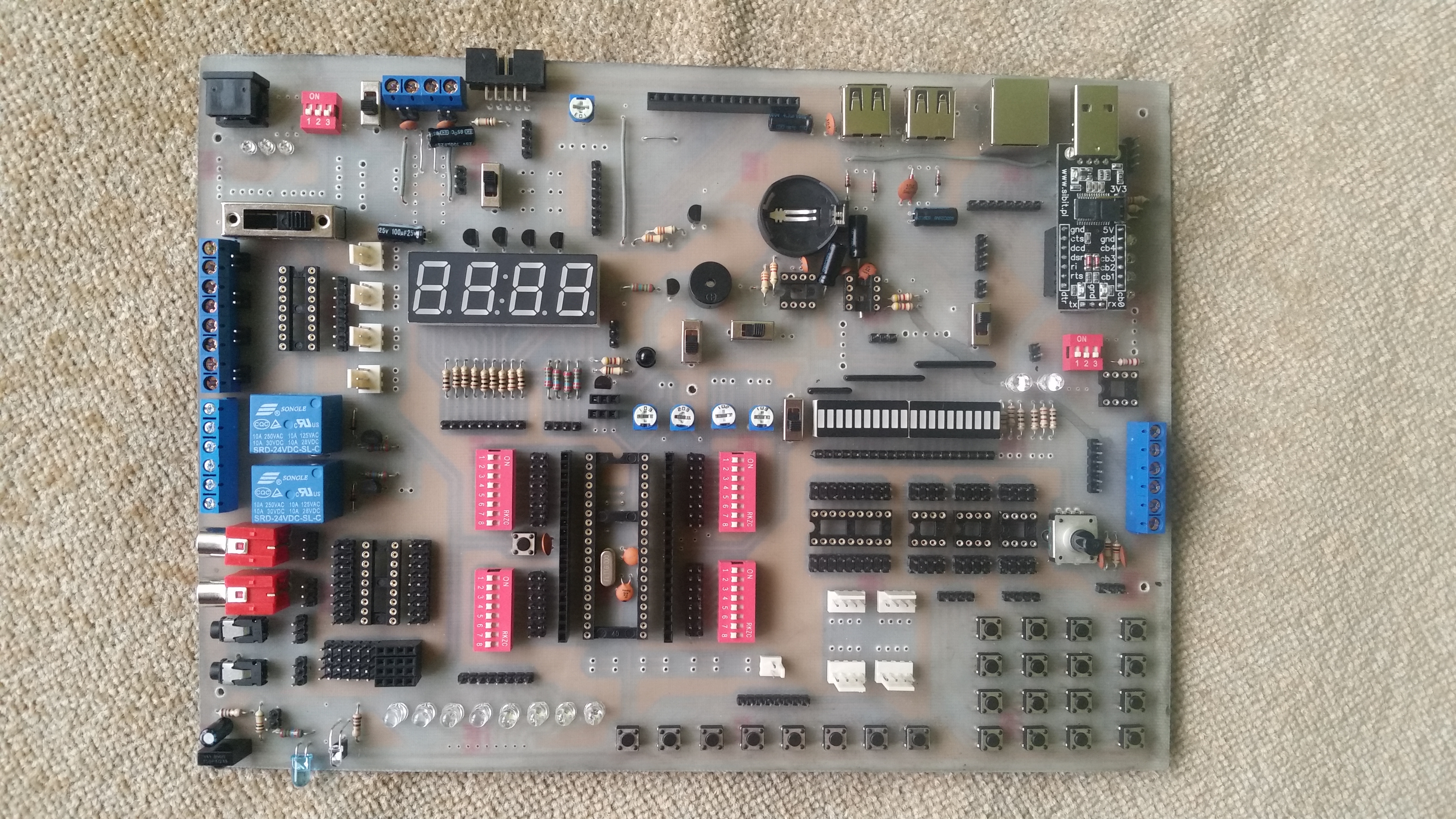

    Jakiś czas temu zaprojektowałem i wykonałem własna płytke testową dla uC ATMEGA16.
    Choć jeszcze nie wszystko jest zmontowane to sam procesor i złącze KANDA już jest zrobione.
    Chciałem wykonac pierwszy test samej komunikacje mojej płytki z komupterem i tu napotkałem problem - gdy w programie Eclipse wchodzę w zakładkę
    Project>Properties>AVR>Target Hardware>Load From MCU
    i próbuję znaleźć swój procesor dostaje komunikat o błędzie:
    Atmega16 / Płytka testowa - Brak komunikacji z komupterem

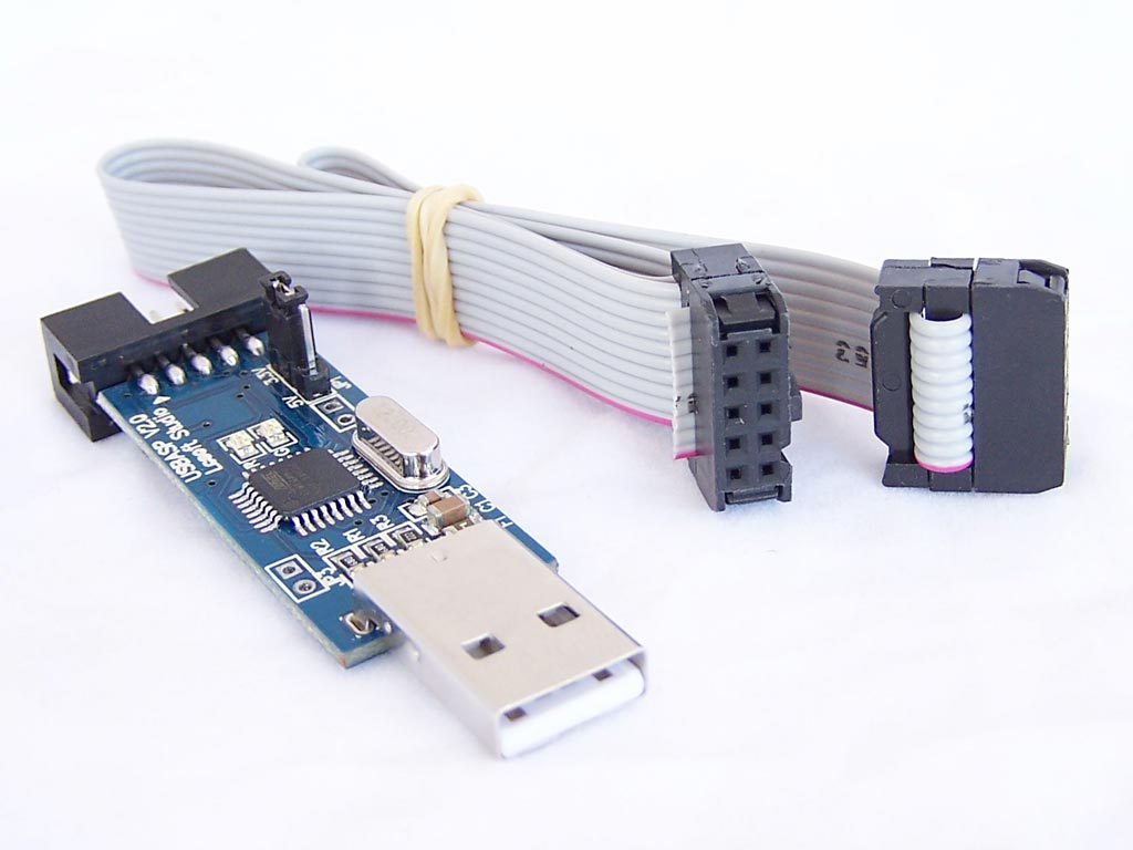

    Posiadam prostą oreginalną płytkę do podłączenia ATMEGI16 do komputera
    i gdy wykonuję takie połączenie wszystko działa więc jako tako sama ATMEGA jest sprawna.

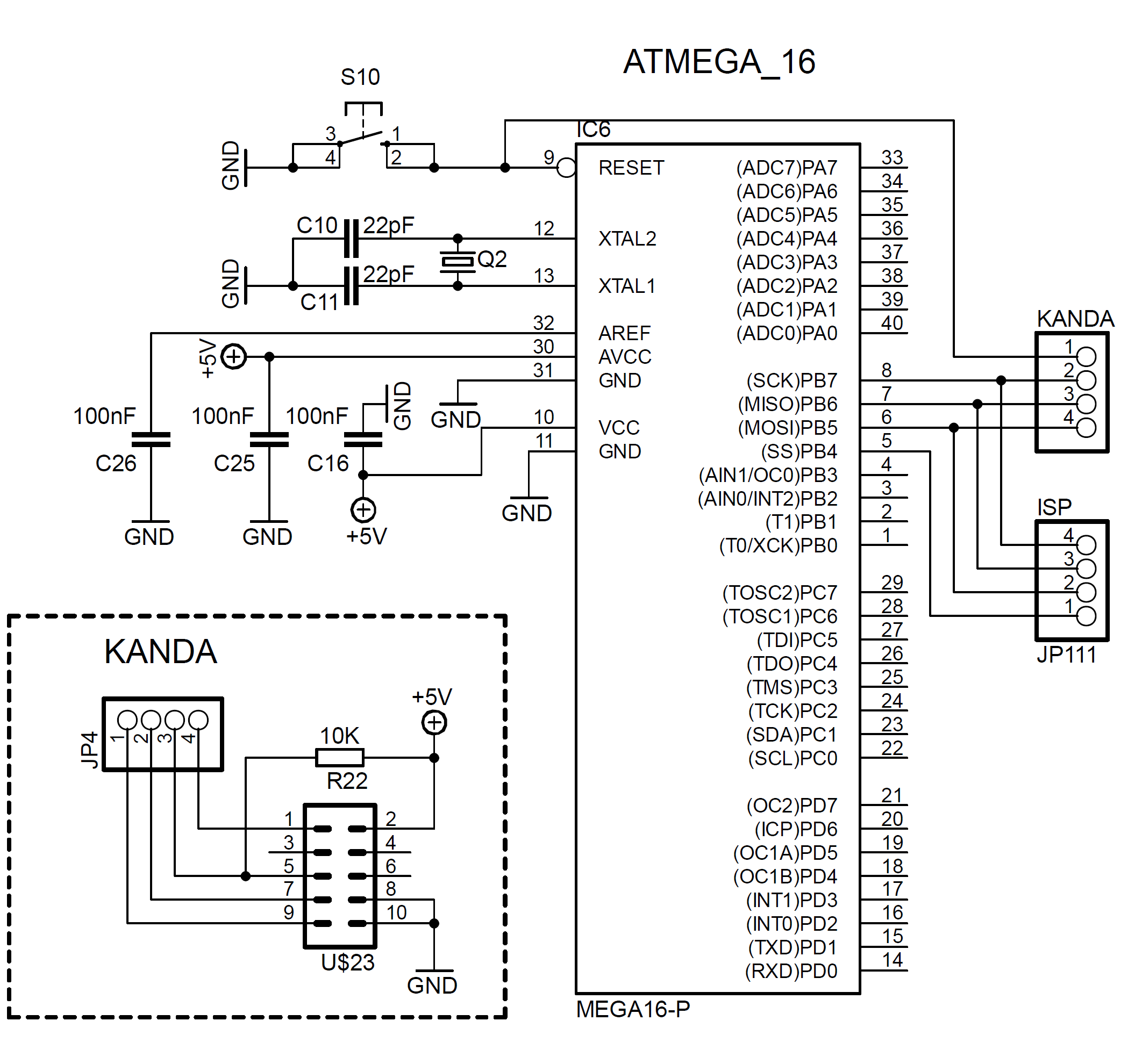

    Wrzucam schemat samego podłączenia ATMEGI i złącza KANDA:

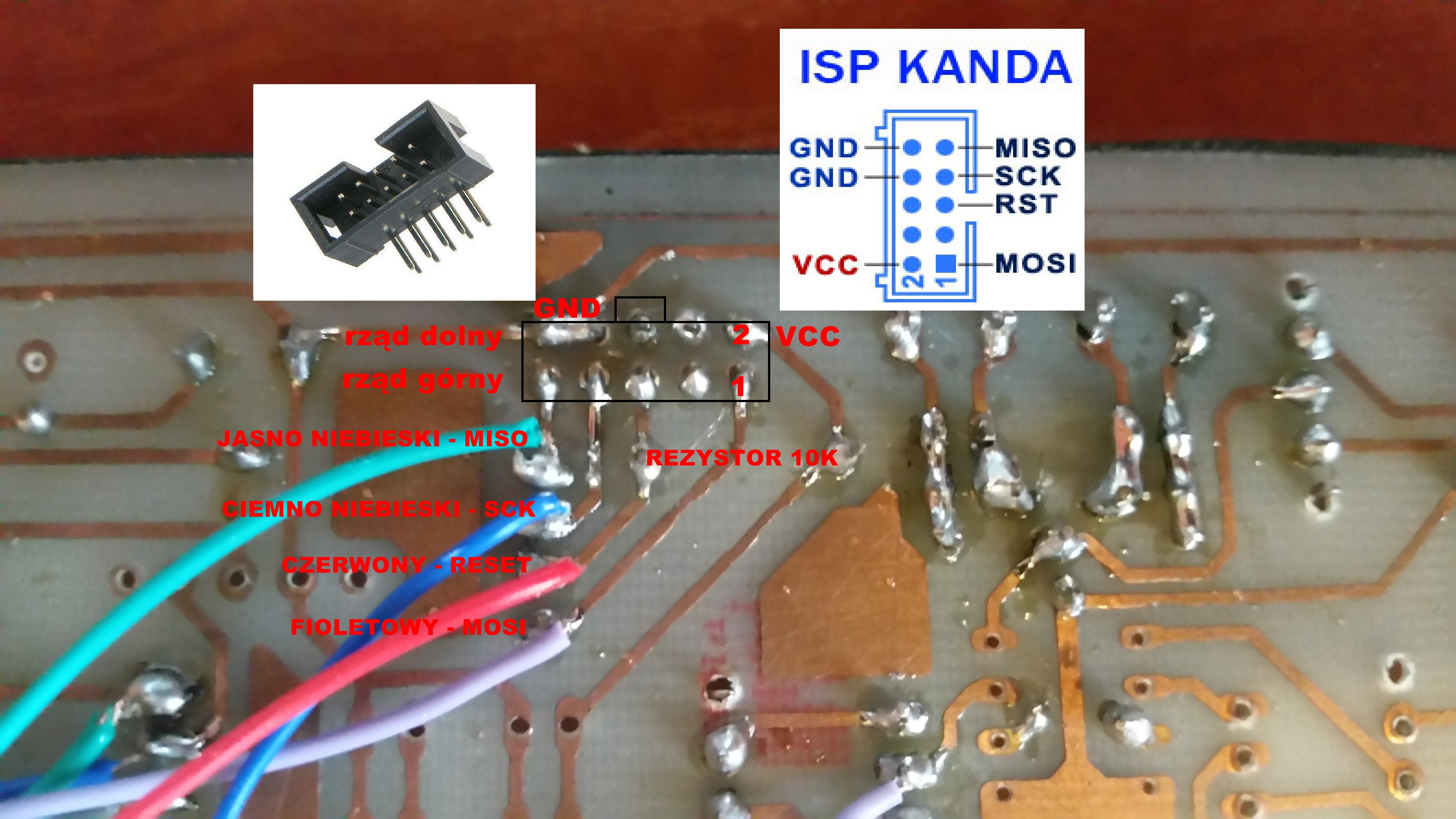

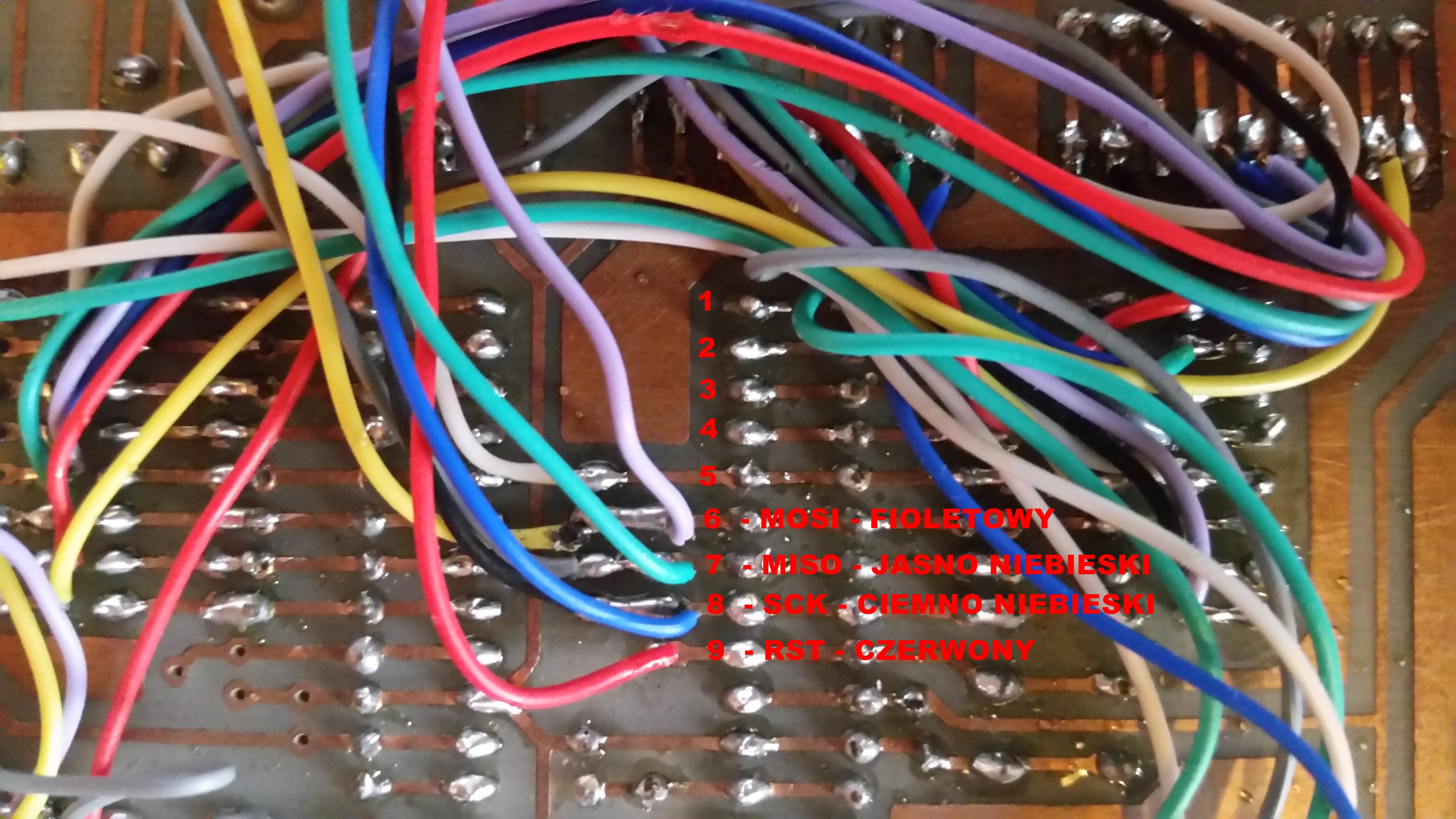

    Jako że złącze KANDA znajduje się na brzegu płytki testowej a ATMEGA znajduje się w innym miejscu to z uC wyprowadzone są 4 piny z nóżek SCK MISO MOSI RESET które sa podłączone kabelkami do złącza KANDA.
    Połączenia są na pewno dobre gdyż sprawdzałem je miernikiem.

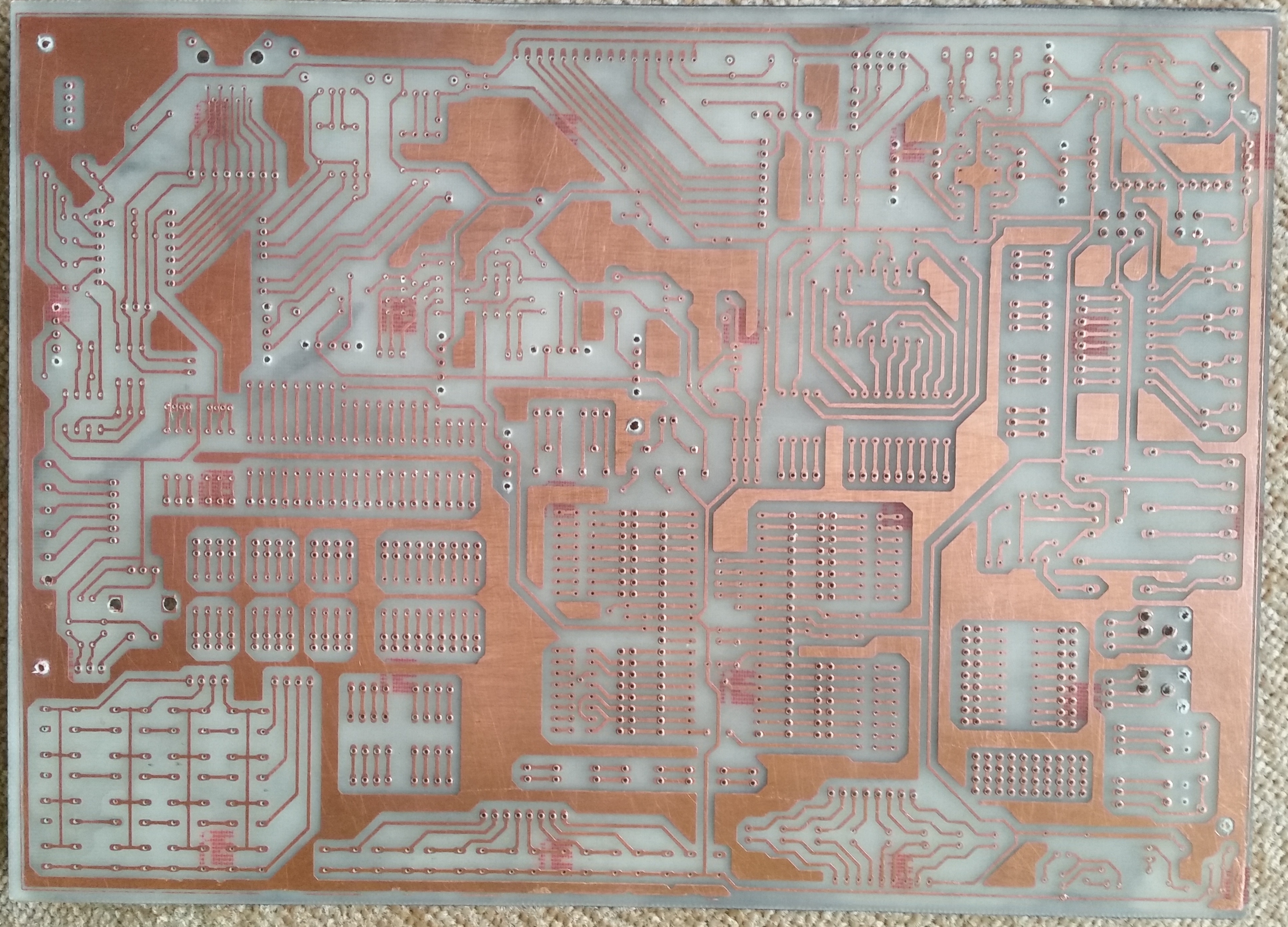

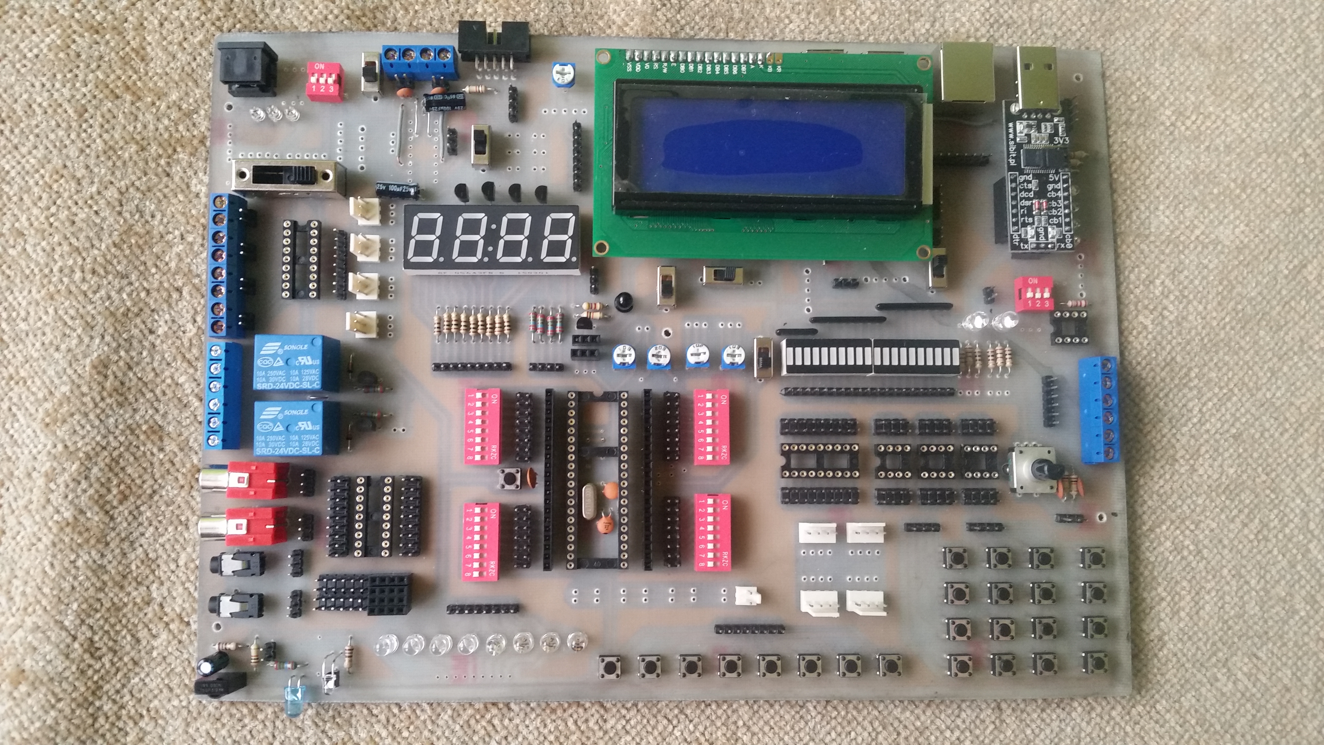

    W załączniku wrzucam schemat całej płytki (plik rar z schematem w programie EAGLE) jak i jej zdjęcia.
    Bardzo prosze o pomoc i jakieś pomysły jak mozna to rozwiązać?:)
    Pozdrawiam i życzę wesołych świąt :)

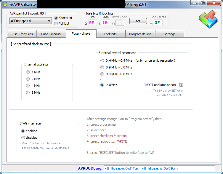

    Generalnie taki komunikat sugeruje, że próbujesz zaprogramować układ którego nie zna avrdude, ale skoro w innej płycie widzi poprawnie kontroler, to sugerował bym sprawdzić ustawienie fuse bitów, bo może się okazać, że są ustawione na inny kwarc niż jest na płycie.

    Reset z atmegi jest podłączony do pinu 1 złącza "KANDA". A potem pin 1 tego złącza (na fragmencie otoczonym przerywaną linią) jest połączony z 9-tym pinem U$23. W "standardowym" gnieździe ISP reset powinien być gdzie indziej. To na pewno tak miało być?
    Zmieniłem ustawienia w programie mkAVR Calculator (mam nadzieje że poprawnie):
    Atmega16 / Płytka testowa - Brak komunikacji z komupterem Atmega16 / Płytka testowa - Brak komunikacji z komupterem
    bo faktycznie fuse bity były na zewnętrzny 8 MHz a na płycie mam kwarc 16MHz:
    jednak nic to nie zmieniło.

    i zgodnie z twoją radą sprawdziłem układ po raz 100 i 101 i 102:
    jednak wszystko się zgadza.

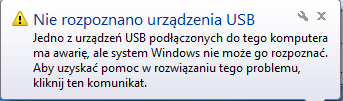

    Dodatkowo po podłączeniu do komputera pojawił się błąd:
    Pomyślałem że może to być przez to że programator jest ustawiony w trybie zasilania płytki przez złącze USB z komputera a nie przez zewnętrzne zasilanie
    jednak na mojej płytce testowej nie ma włożonych żadnych układów a te którą są są odłączone od zasilania przełącznikami więc raczej nic prócz samego uC nie pobiera prądu.
    Schemat ten był rysowany na szybko jako poglądowy i przeoczyłem to że ten pin nie jest zgodny jednak na płytce przewody są połączone prawidłowo co widać na fotkach wrzuconych wyżej.
