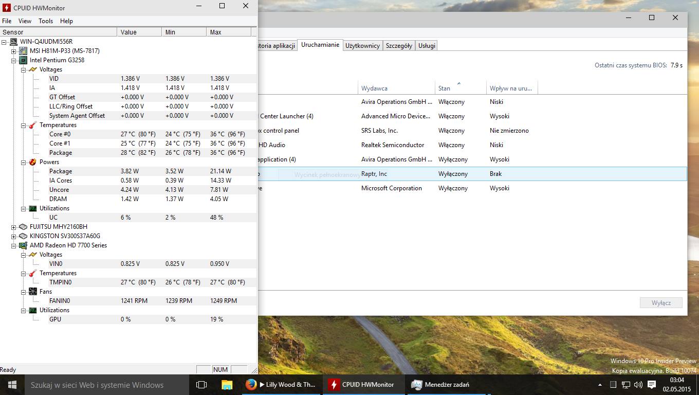

    Płyta MSI H81-P33
    https://scontent-fra3-1.xx.fbcdn.net/hphotos-...=e1468f081a637eb074be25df489c0e61&oe=56831ADA
    to max co mi się udało z tego czorta wycisnąć na 1.390v i 90 stopni ""na blacie""
    https://scontent-fra3-1.xx.fbcdn.net/hphotos-...=5659b8b7de59469f8ea7f2577be0bef2&oe=56821CAC

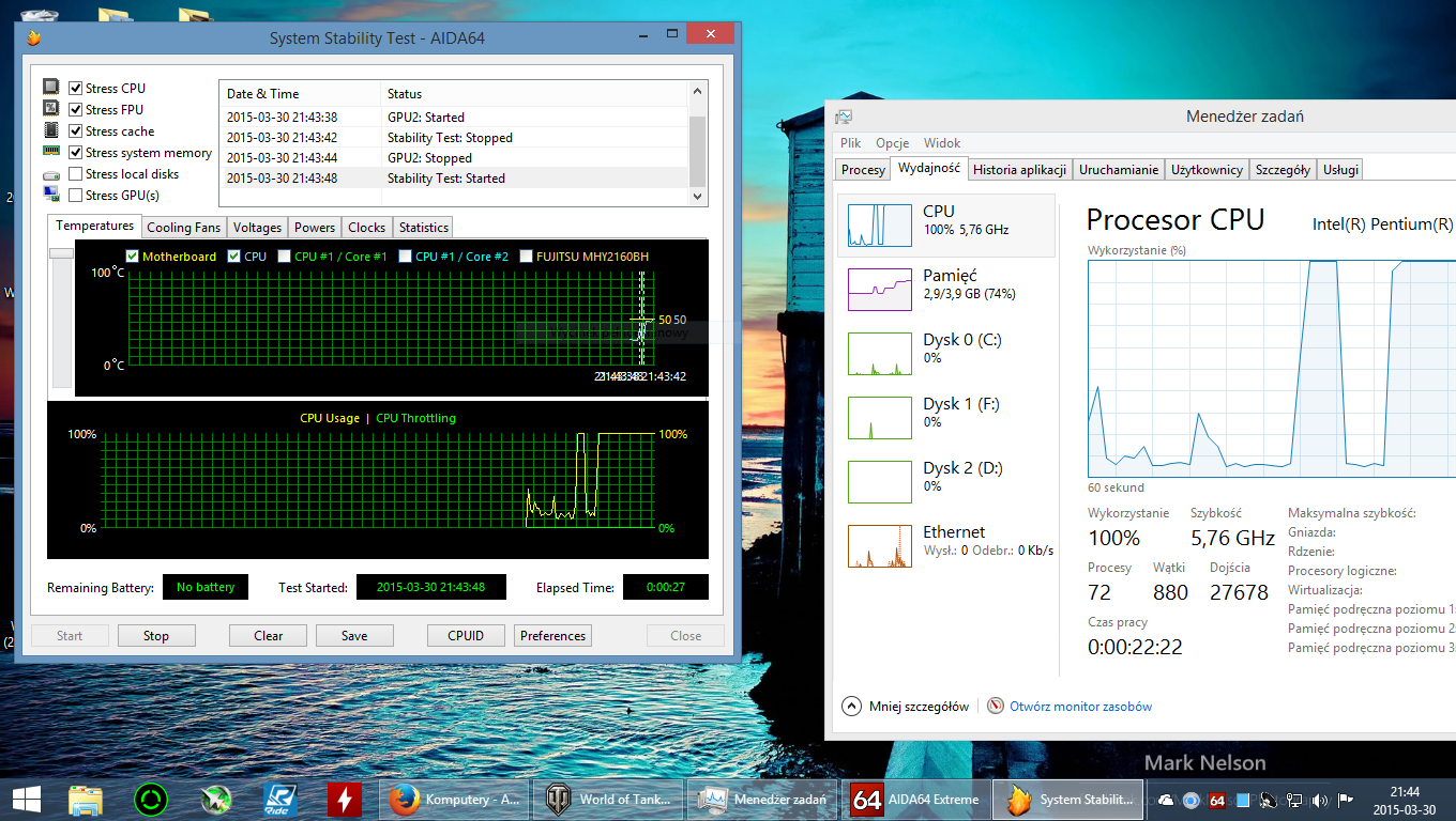

    kup pastę np.:mx2,jakbyś starł ciepłowody na "lustro" to zwiększy się pole styku z z IHS- u mnie temperatura po szlifie spadła ok 6 stopni
    to max co mi się udało wycisnąc z mojego egzemplarza

    Rozumiem, że 5.76GHz to przy tych 90 stopniach o których pisałeś? To już dosyć wysoka temperatura. Czy pracowałeś na tak podkręconym sprzęcie normalnie czy to było tylko podkręcenie takie testowe "na chwilę"? Poza tym widzę, że u Ciebie to podkręcenie przy dosyć niskim napięciu. U mnie przy napięciu ustawionym na automat podkręca je do ponad 1.4v już przy 4.6GHz. Zrobię tak jak piszesz. Wyrównam powierzchnię coolera, użyje lepszej pasty i popróbuję. Napisz jeszcze jak ze stabilnością przy tych wynikach, które pokazałeś.
