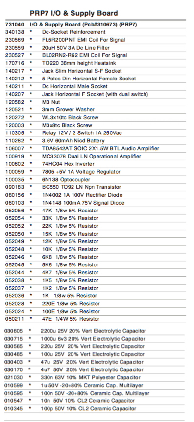

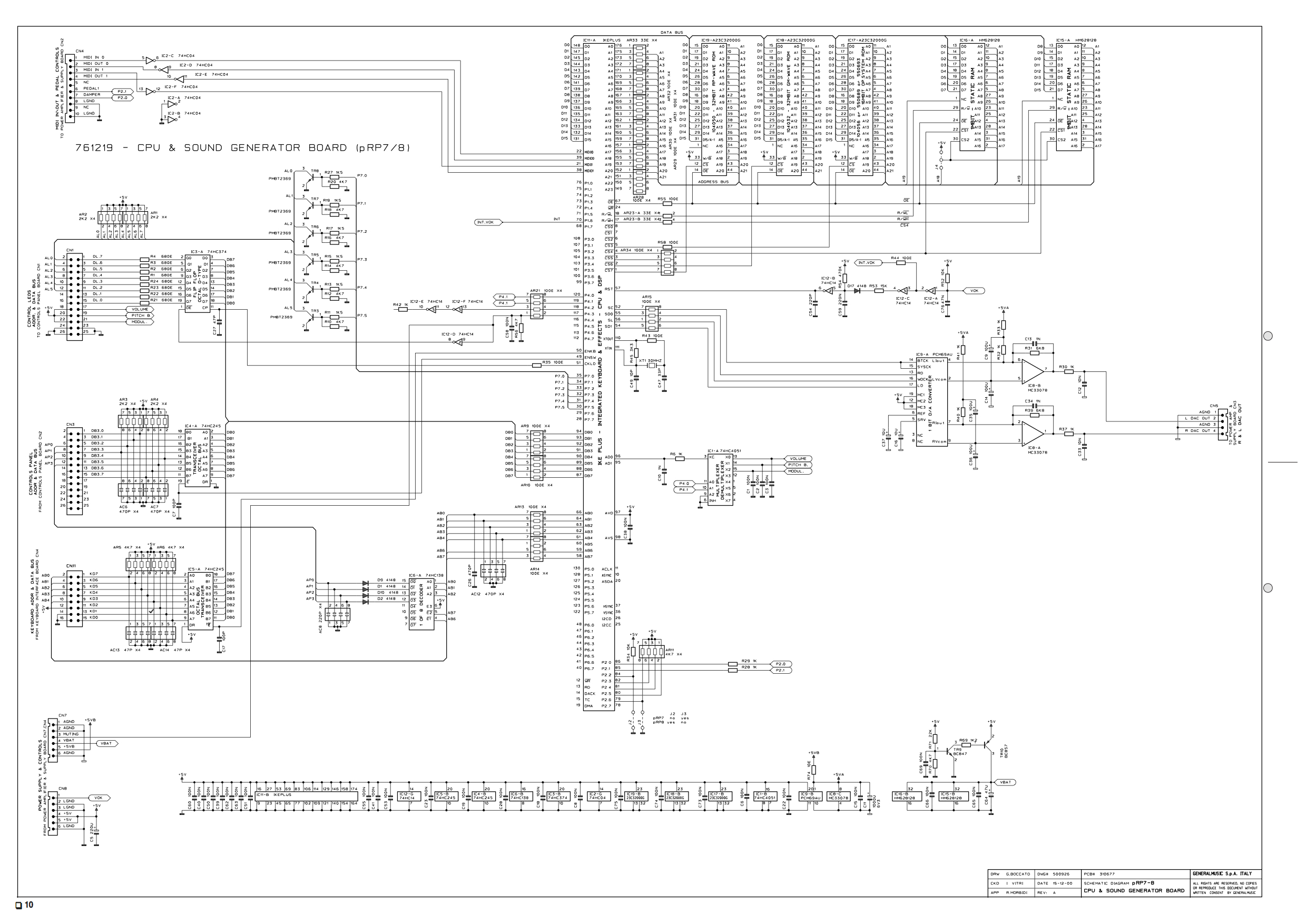

    Ponieważ nie do końca "ogarniam" co z czym do czego tam jest, pozwolę sobie załączyć ekstrakty z instrukcji serwisowej zawierające schemat oraz spis części.

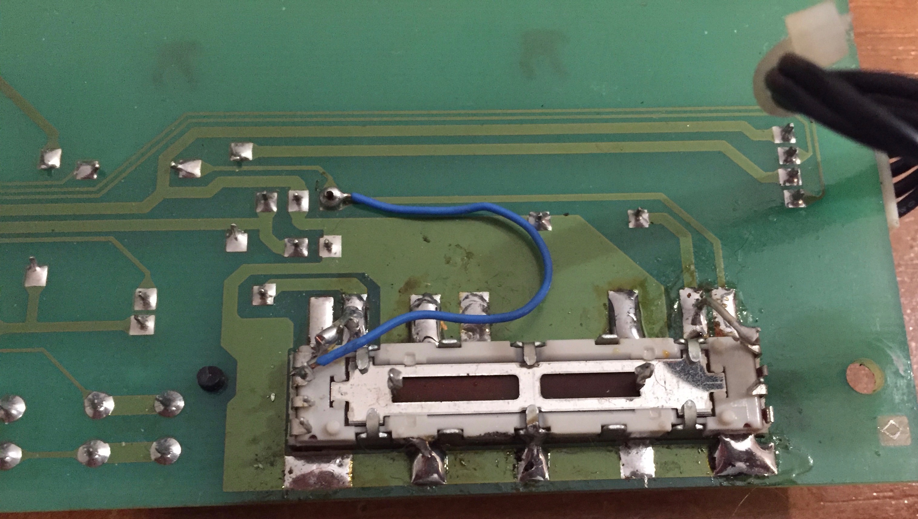

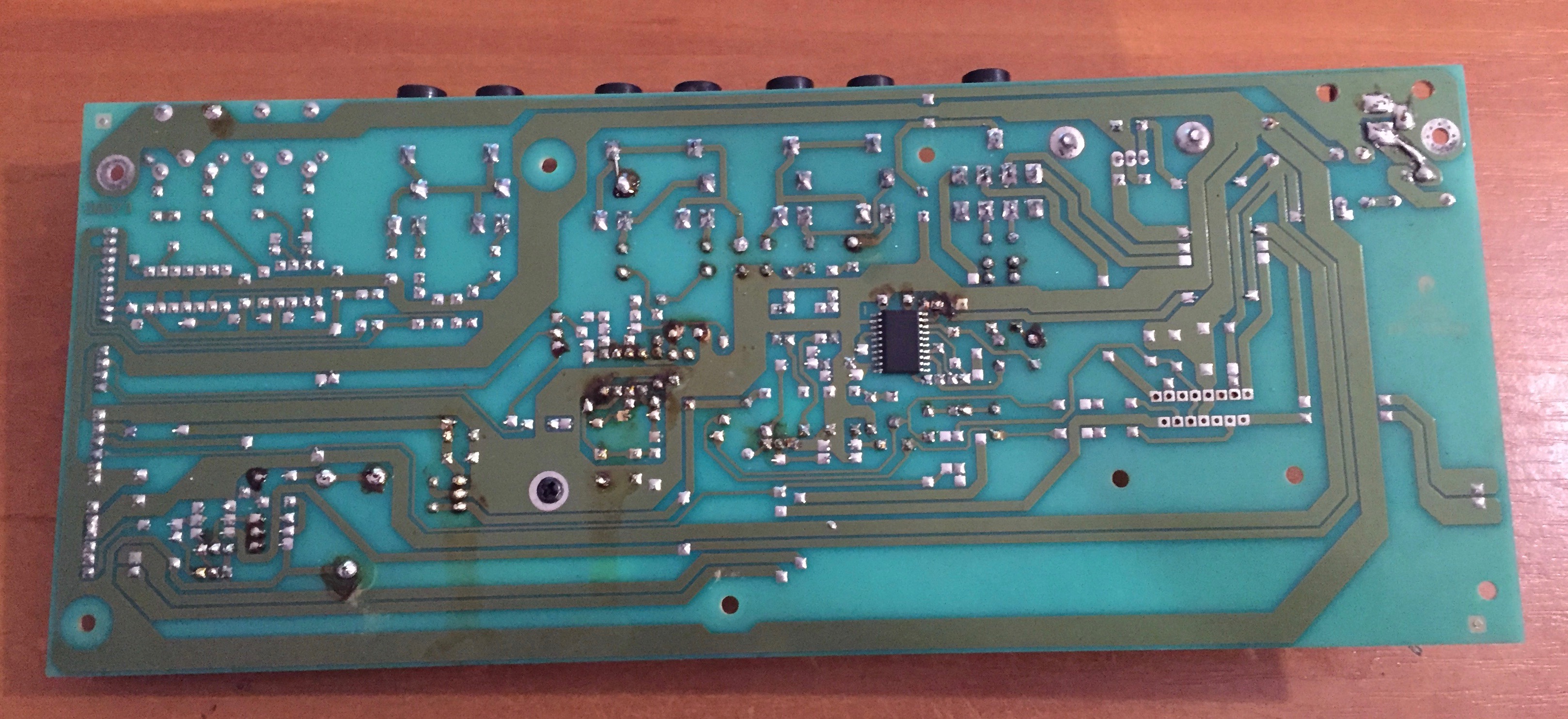

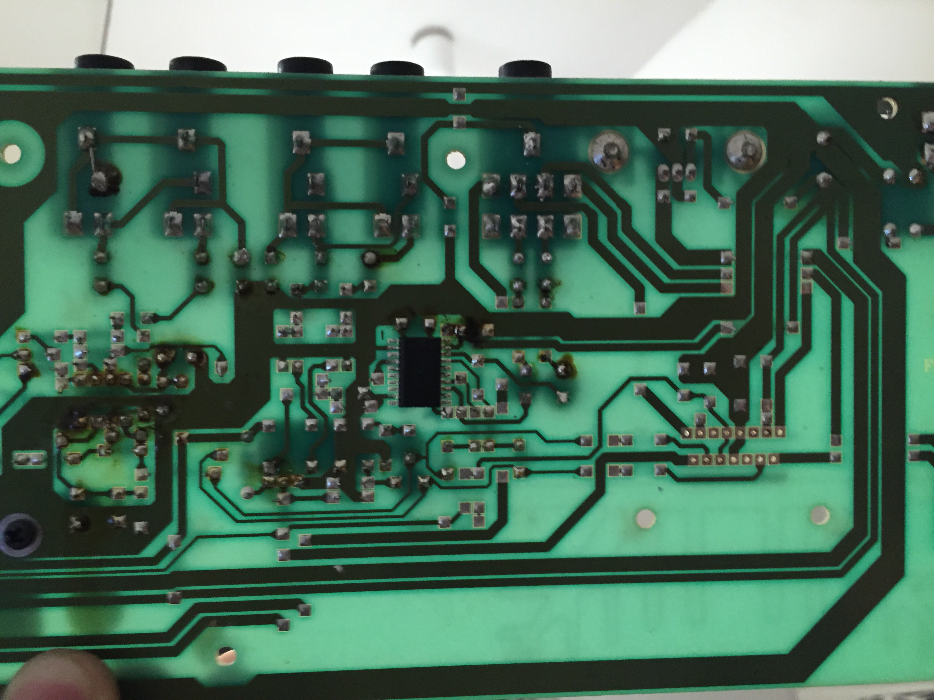

    OK rozebrałem sprzęt i dla podglądu sytuacji wrzucam zdjęcie płytki. Ewidentnie było grzebane, pytanie tylko czy ktoś też próbował naprawić ten problem czy działo się coś poważniejszego.
    Zasilacz w sumie też nie jest jakiś super, trochę sfatygowany i ogólnie wydaje się być jakiś lewy, ale czy układ zasilania i sam zasilacz mogą mieć taki wpływ na sprzęt?
    Piano GEM pRP - Dziwne "przesterowanie" dźwięku i szum na wyjściu Piano GEM pRP - Dziwne "przesterowanie" dźwięku i szum na wyjściu Piano GEM pRP - Dziwne "przesterowanie" dźwięku i szum na wyjściu Piano GEM pRP - Dziwne "przesterowanie" dźwięku i szum na wyjściu
    I na dokładkę jeszcze suwak głośności, profesjonalnie wlutowany.

    Widać że układ przedwzmacniacza był albo wymieniany albo przelutowany. Tak czy inaczej warto sprawdzić, tak samo jeśli chodzi o potencjometr głośności - tu też może być problem związany z dźwiękiem.

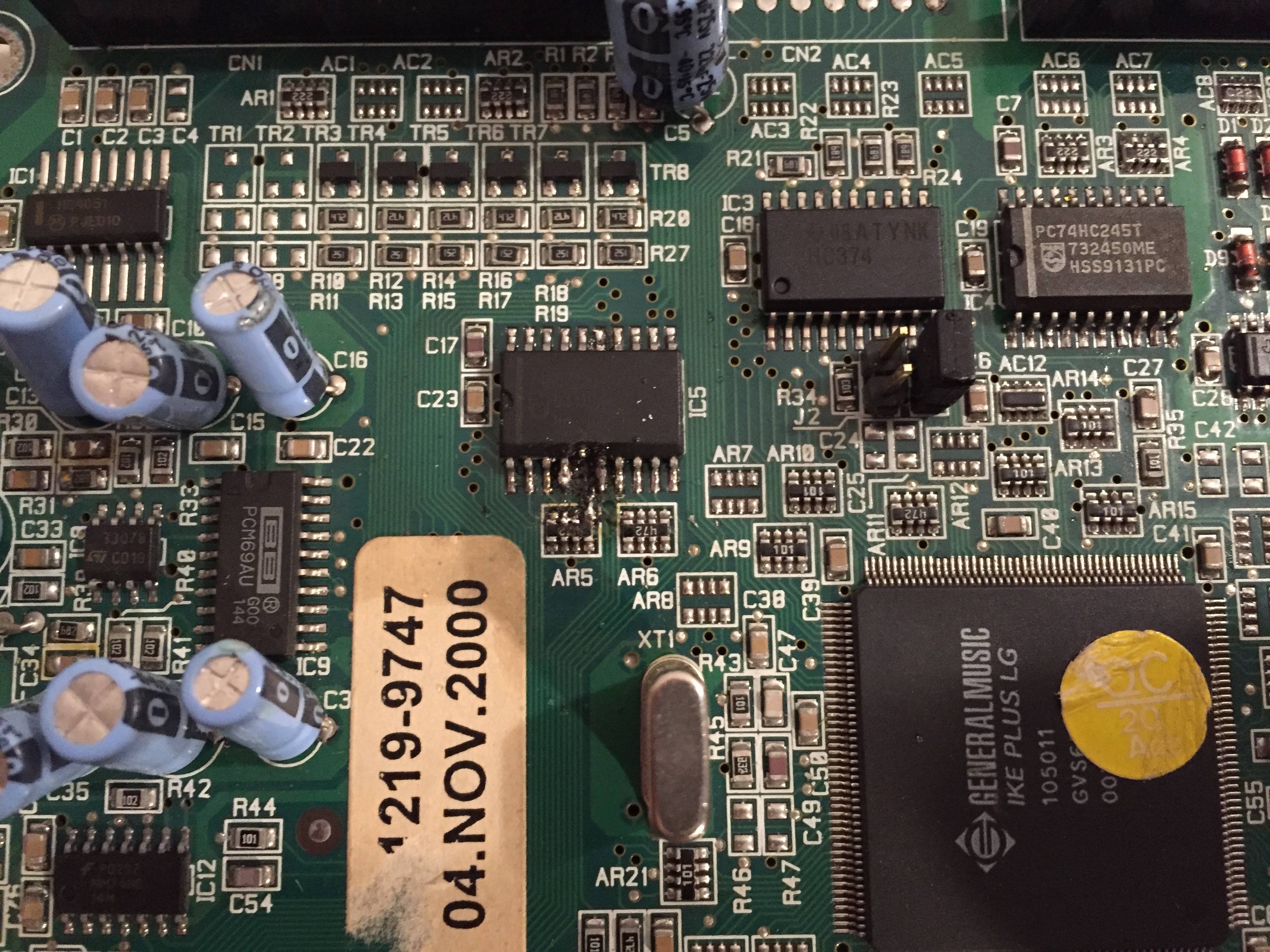

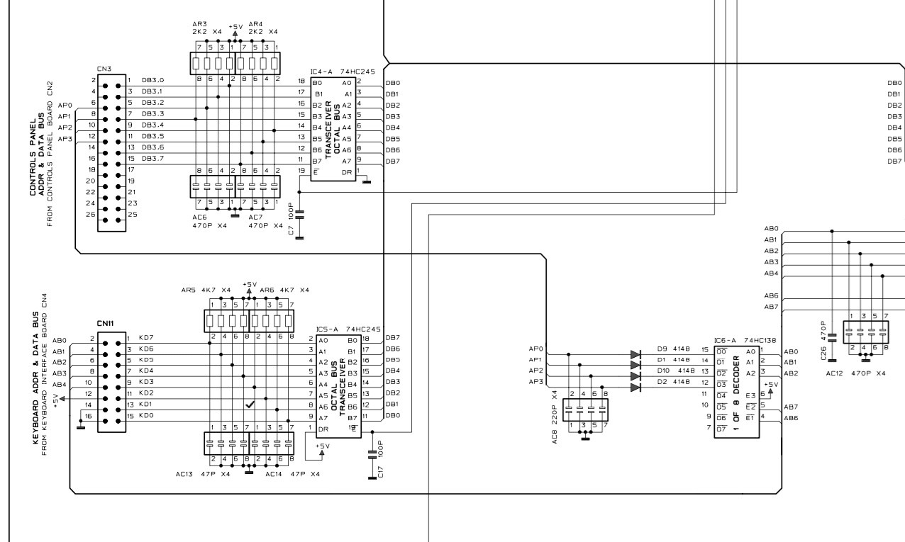

    Pojawił się nowy problem. Próbuję w miarę odnowić ten instrument, i wszystkie badziewnie wykonane lutowania poprawiać, i na drugiej płytce zrobiło się już nieprzyjemnie. Układ który odpowiada przekazanie informacji z klawiatury (tak zakładam, bo aktualnie kilka klawiszy przestało grać) okazuje się, że ma wyrwaną ścieżkę i jedną nogę. Nie wiem jakim sposobem to było wcześniej przylutowane, ale jakoś było, z brakującej nogi był mostek do górnego prawego pola z układu AR5. Załączam zdjęcie i schemat, jest jakiś sposób, żeby to obejść bez wymiany układu? Bo domyślam się, że raczej nie łatwo już go kupić.

    Kolega będzie nam dawkował "emocje" i schemat ;) ? Napisz co tam jeszcze nie działa...
    Proponuję wymienić układ - koszt około 1zł.

    Hehe, poza wymienionymi usterkami jest sprawny :) a ta druga wyskoczyła nagle. Czy są jakieś zakienniki tego układu, czy musi być identyczny? Bo szukałem w internecie po oznaczeniu i niewiele udało mi się znaleźć.
  • #14 15285417
    viayner
    74245 to zwykly bufor stosowany czesto w komputerach i podobnych, koszt znikomy mozesz podstawic HC, HTC czy nawet LS. Moze jasniej symbol wyglada tak: XX74YYY245ZZZ gdzie XX to firma i moze tu byc SN, DH, UCY nie jest to az tak istotne dalej YYY to rodzaj/technologia ukladu S bedzie najszybszy ale nie potrzebujesz az takiego (nawet nie wiem czy byly produkowane) LS szybki i maly pobor pradu, HC HTC to technologie malego poboru mocy, kazdy bedzie tu dzialal.
    Czy masz oscyloskop ? mozesz pokazac co jest na wyjsciach roznicowych z DAC ? potep po wzmacniaczu operacyjnym/wyjscie z plyty, dalej jak wyglada wej i wyj tej poprzedniej plytki - napisalez ze szum sie zmniejszyl jak bardzo, szym czy te znieksztalcenia ?, zresetuj procesor efektow = wylacz go calkowicie

    Mały update: problem nr 2 rozwiązany, wymieniłem rezystor i potrzeba było trochę mostkowania bo część ścieżek była uszkodzona. Ale już gra cała klawiatura. Zauważyłem, że na wyjściu słuchawkowym jest znacznie większy szum, więc może samo gniazdo jest winne, na wyjściach L i R jest lepiej. Ale gniazdo dość nietypowe bo na 9 nogach. Niestety efekt przesterowania pozostał.

    Problem nr2 to raczej zostal "zalatany" niz naprawiony, dostales instrument z taka prowizorka i dalej to powielasz, te uklady sa tanie i latwo dostepne ale skoro dziala.
    Wracajac do problemu 1 gniazdo sluchawkowe jak najbardziej typowe, masz poprostu funkcje odlaczania wewnetrznych glosnikow/wzmacniacza po wlozeniu wtyku sluchawek. Swoja droga na tej plytce nie ma tego wzmacniacza. Jak pamietasz prosilem o sygnal z wyjsc linjowych przed wzm. sluchawkowym a to dlatego ze wzm sluchawkowe montowane w instrumentach nie sa najwyzszej jakosci, nigdy nie sprawdzaj jakosci sygnalu zadnego urzadzenia na wyj sluchawkowym.
    Wracajac do problemu, mozesz podeslac nieco lepszy plik z tym znieksztalceniem ? ja obstaje w 60% na procesor efektow, sprawdz czy napewno go wylczyles - reset nie oznacza jego wylaczenia, kazda barwa ma wlasny schemat polaczen i efektow.
