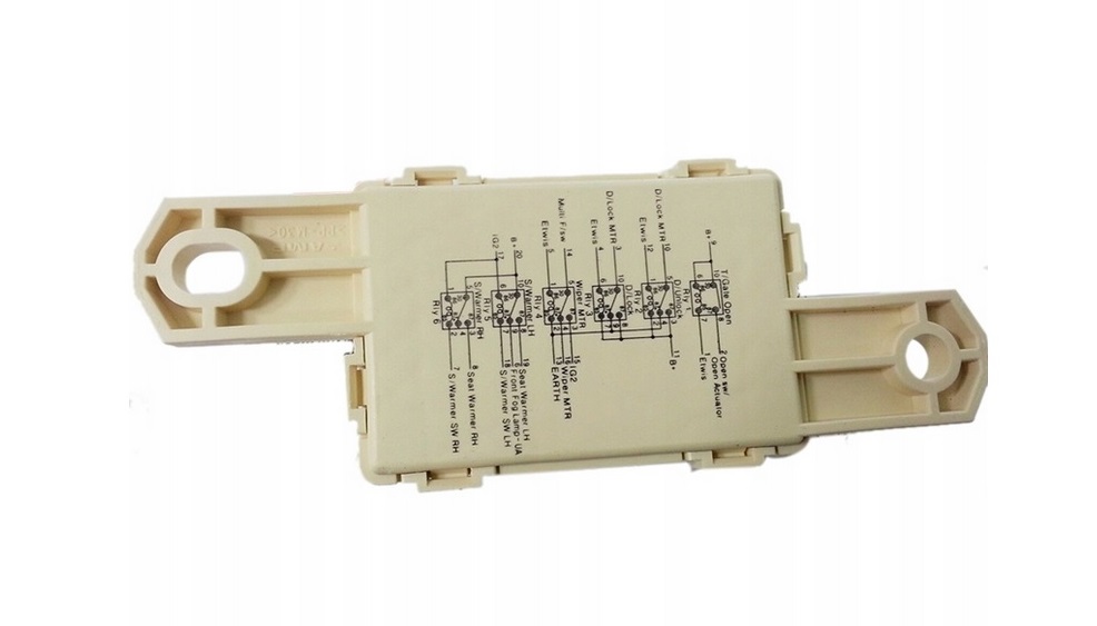

    Posiadam Kia Sorento 2.5 CDRI,2006r .Nagle przestał wyświetlać zegarek oraz nie działa zamykanie/otwieranie centralnego zamka z pilota.
    Otwieram kluczykiem drzwi kierowcy a żeby otworzyć pozostałe muszę wsadzić kluczyk w stacyjkę,dać zapłon na ON i wtedy przyciskiem na podłokietniku otwieram pozostałe.Tak samo z zamykaniem.
    Zauważyłem również,że wentylator nie działa na wszystkich prędkościach.Poza tym nie zapamiętuje poprzednich ustawień klimatyzacji.Przy każdym rozruchu powraca na ustawienia "auto / temp 23 stopnie".
    Wszystko to wyżej opisane stało się nagle w jednym czasie.
    Bezpieczniki są ok-sprawdziłem.Sądzę,że to jakiś moduł/sterownik.
    Nie wiem gdzie szukać.Z góry dziękuję za wszelkie podpowiedzi co może być przyczyną i co sprawdzić/wymienić.

    Sęk w tym,że bezpieczniki wszystkie są ok.Sprawdzałem każdy 2 razy.
    Trochę dziwne,aby 1 bezpiecznik odpowiadał za sterowanie zamka z pilota,zegarem i mocą wentylatora.
    Po załączeniu stacyjki na ON mogę sterować centralnym ale jedynie z wewnątrz auta.Zegar nadal nie chodzi.A wentylator jak wcześniej wspomniałem zamiast na 4 to chodzi na 2 prędkościach.
    Zauważyłem również,że oświetlenie wewnątrz kabinowe chodzi teraz tylko po załączeniu stacyjki na ON.Wcześniej działało bez tego.
    Ktoś ma jakiś pomysł?

    Z pewnością sobie poradziłem. Auta już nie mam, a było to tak dawno, że nie pamiętam co zrobiłem. Powód był banalny, bo nic nie kupowałem. Coś chyba grzebałem przy skrzynce bezpieczników. Myślę głośno: bezpiecznik czerwony, 10A, zamiana przekaźników, ruszanie skrzynką bezpieczników....takie mi się rzeczy kojarzą, ale nie wiem czy to w tych okolicznościach. Chyba wtedy demontowałem rejestrator i prąd z lusterka miałem i mi zwarcie zrobiło. Po tym te cuda się stały. Przeglądnij jeszcze raz bezpieczniki.

    Pod kierownicą nie mam żadnych bezpieczników. Przynajmniej nie widzę, bezpieczniki od kierowcy przy lewej nodze przejrzane, wszystkie ok. Dodam, że nie działa też otwieranie z przycisku na drzwiach kierowcy. Zamykanie działa.
    Jest w ogóle jakaś opcja awaryjnie otworzyć tylne drzwi ?
    Jest odpowiedz.
    Sterownik centralnego zamka z lewej strony pod deską.
