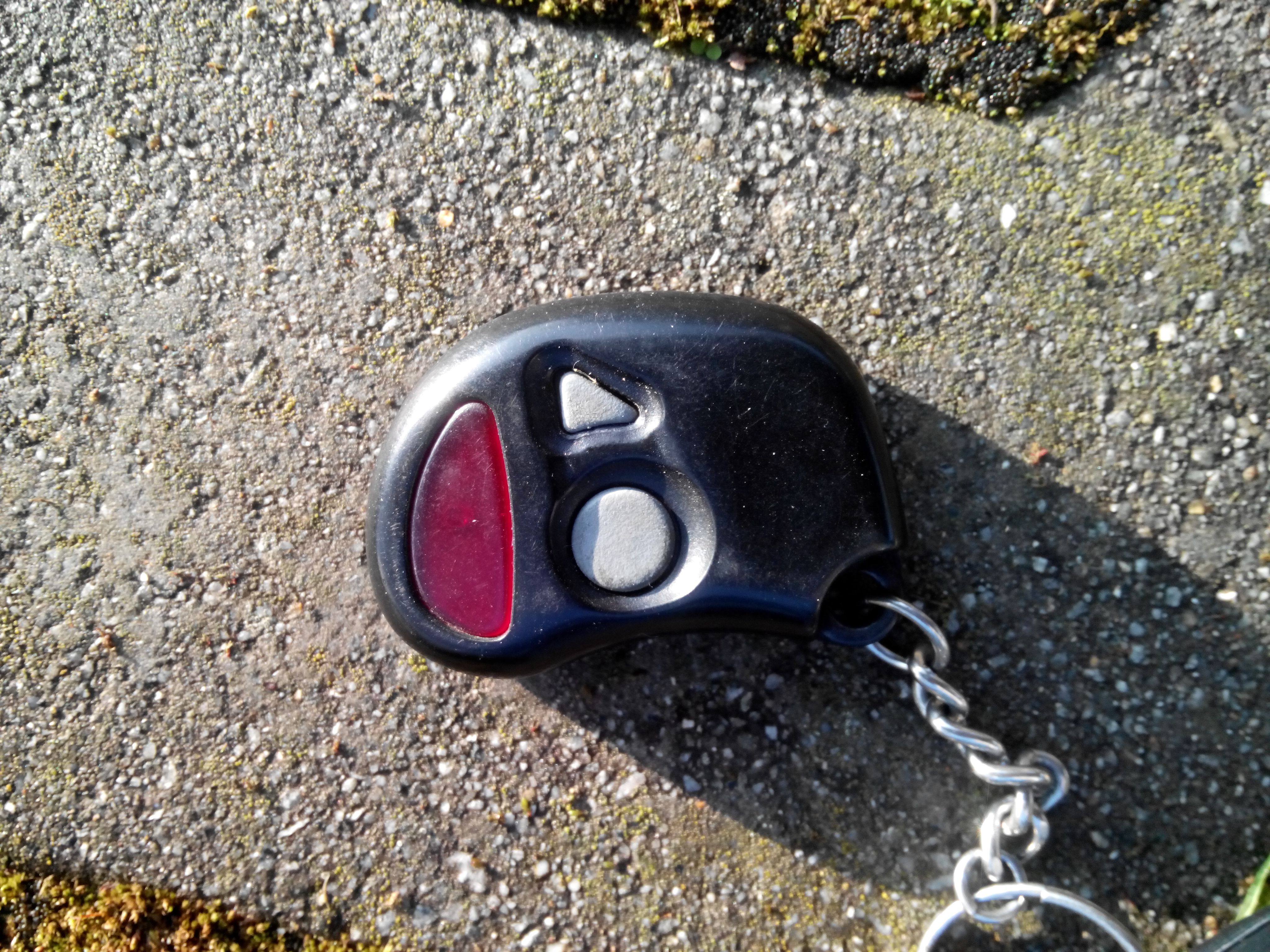

    Dzisiaj rano nie mogłem uruchomić swojego samochodu marki AUDI A4 rok 2000.
    Trzy lata temu kupiłem samochód z zamontowanym już autoalarmem.
    Niestety nie dostałem do niego żadnej instrukcji ani książeczki serwisowej.
    Alarm podobno był montowany jakieś 5 lat temu.
    Ma tzw. pluskwę po dotknięciu której można uruchomić samochód.
    Niestety dzisiaj rano autoalarm odmówił posłuszeństwa.
    Drzwi sie odblokowały oraz tzw pluskwa również zadziałała jednak rozrusznik ani rusz ... chciałem zaznaczyć ,że ten alarm jest podłączony również do rozrusznika.
    Czy ktos może mi pomóc jak dojść jaki to alarm i jak go wyłączyć ?
    Odłączenie akumulatora nic nie dało .... zapasowy pilot tez nic nie wskórał ... nawet nie wiem gdzie jest centralna tego autoalarmu ...
    Dodaję zdjęcia pilota
    Proszę o pomoc
    Andrzej

    rnb_bolii
    Szukaj centralki, jeżeli się odzywa cykaniem przekaźników to ją zlokalizujesz. Kilka firm robi takie piloty (np. Prestige, Seo, KM-17) ciężko po nim coś znaleść. Chcesz ten alarm całkowicie usunąć?

    AndrzejKrak
    Poziom 8  
    Tak chcę, ale nie mam pojęcia gdzie ktoś zamontował ta centralkę . Pod maską silnika nie ma ... koło bezpieczników też nie ... kabelki idą gdzieś pod deskę rozdzielczą .....może gdzieś koło radia albo schowka po prawej stronie ?

    wiesiekj
    Niestety musisz iść po kabelkach, możesz zacząć od demontażu radia.

    rnb_bolii
    Być może między bezpiecznikami a licznikiem.

    AndrzejKrak
    Poziom 8  
    Temat rozwiązany.
    Znalazłem centralkę w boczku w bagażniku.... nie mam pojęcia kto wymyślił aby tam to zamontować...
    Centralka była wilgotna i pewnie dlatego przestała działać .
    Po odłączeniu wszystko wróciło do normy
    Dziękuje za wszystkie podpowiedzi
