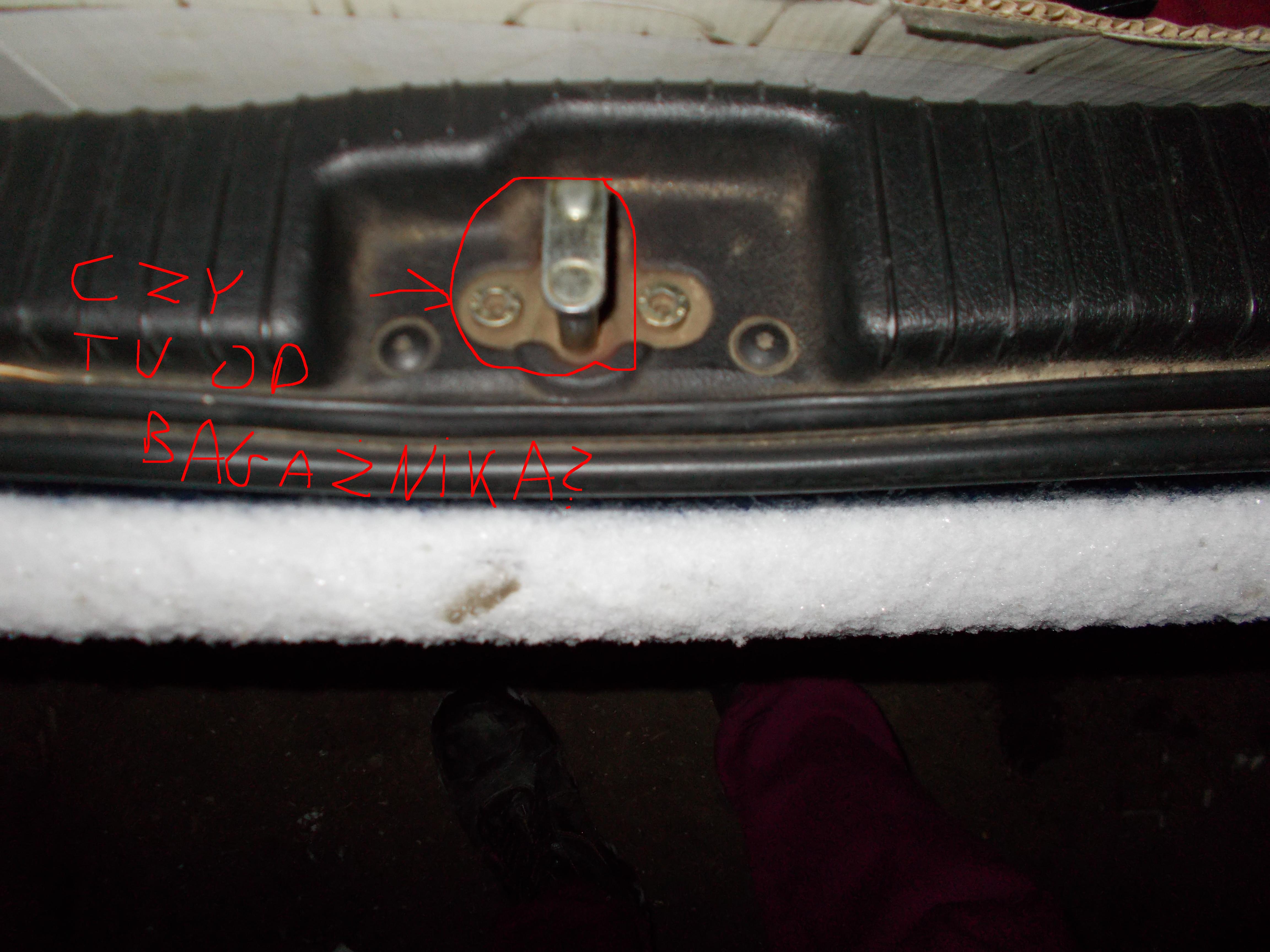

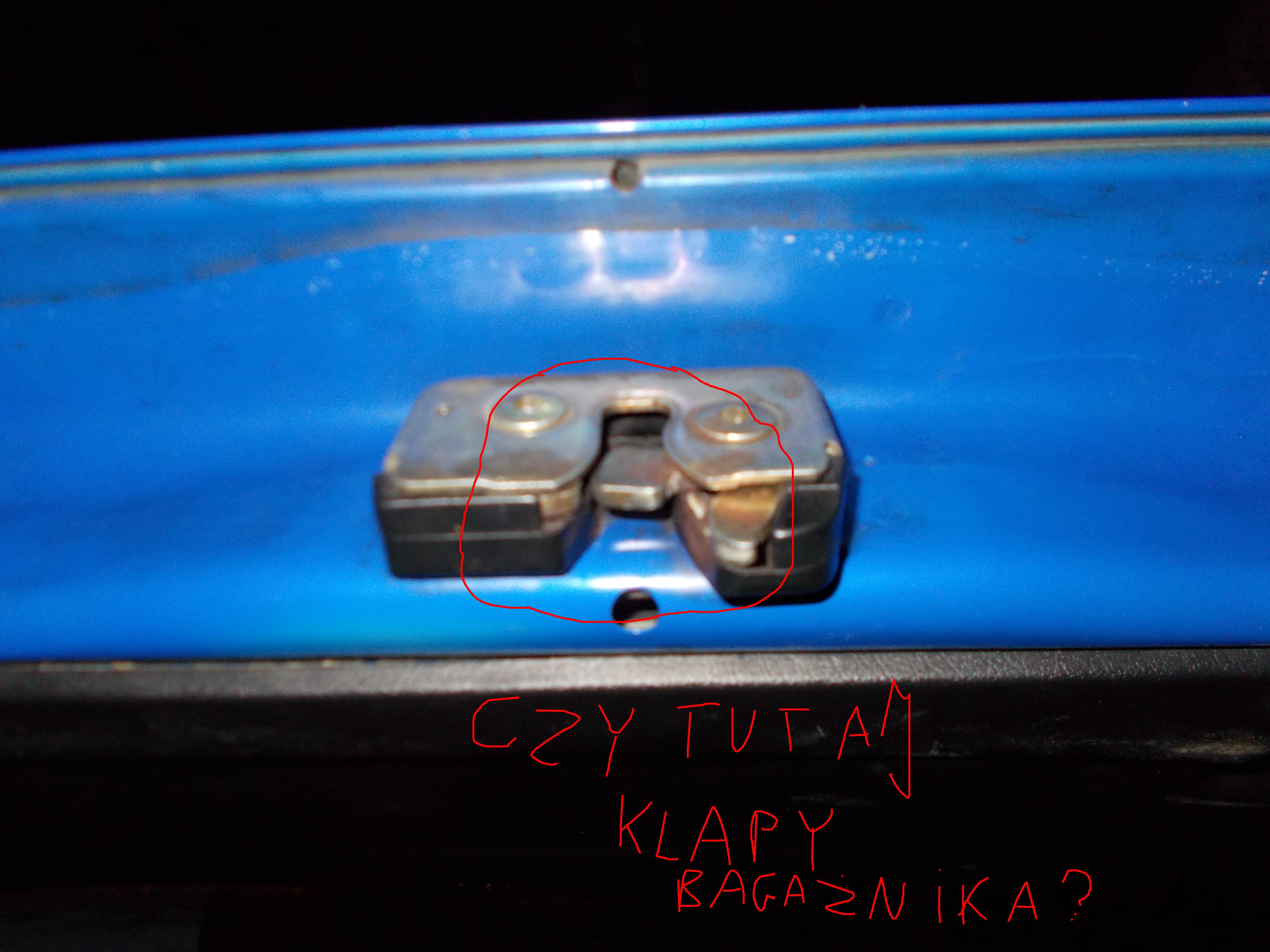

    Jutro dodam zdj
    Dioda jest po środku kabiny .
    Jak można ustawić tą diodę ?
    I gdzie są te styki które to wykrywają ?
    I jak go "odwiesić"

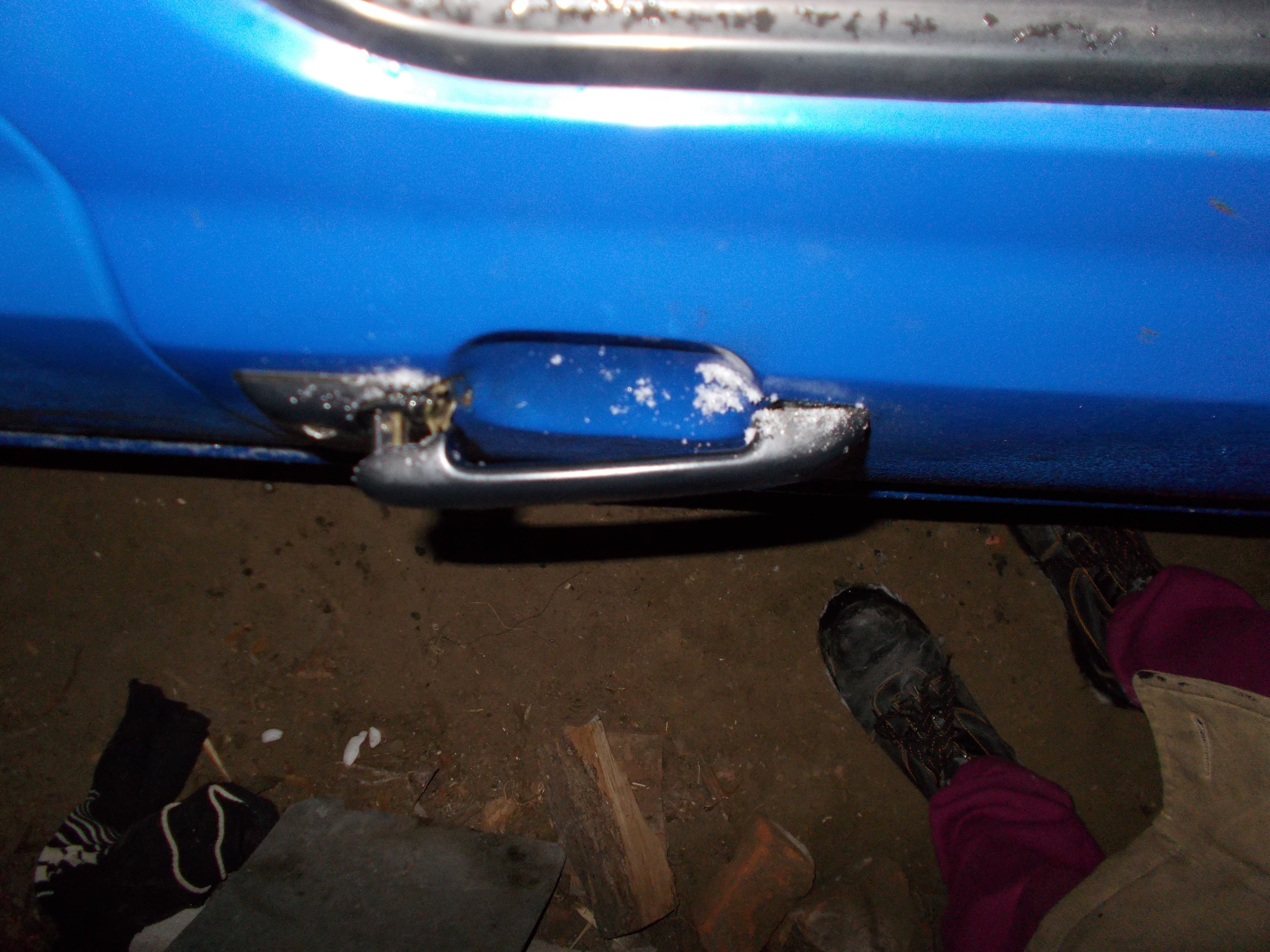

    A więc alarm jest "dokładany" . Styki otwartych/zamkniętych drzwi będą w zamkach(niestety). bez wykręcenia zamka 3X imbus(2 foto) i wyjęcia nie dostaniesz się do nich. To samo zam.klapy. Pod maską pewnie jest czujnik otwarcia taki dokładany ( bolec wciskany) tego typu jak w starszych autach były montowane na słupku drzwi( wciskane). Możesz czujniki drzwi sprawdzić ustawiając lampkę (sufit) w pozycji zapalania gdy otwierasz drzwi. Jak będzie zapalać się lampka gdy otwierasz drzwi( każde z osobna) to styki działają. Odszukaj ten włącznik pod maską, czy z nim coś się nie stało?
