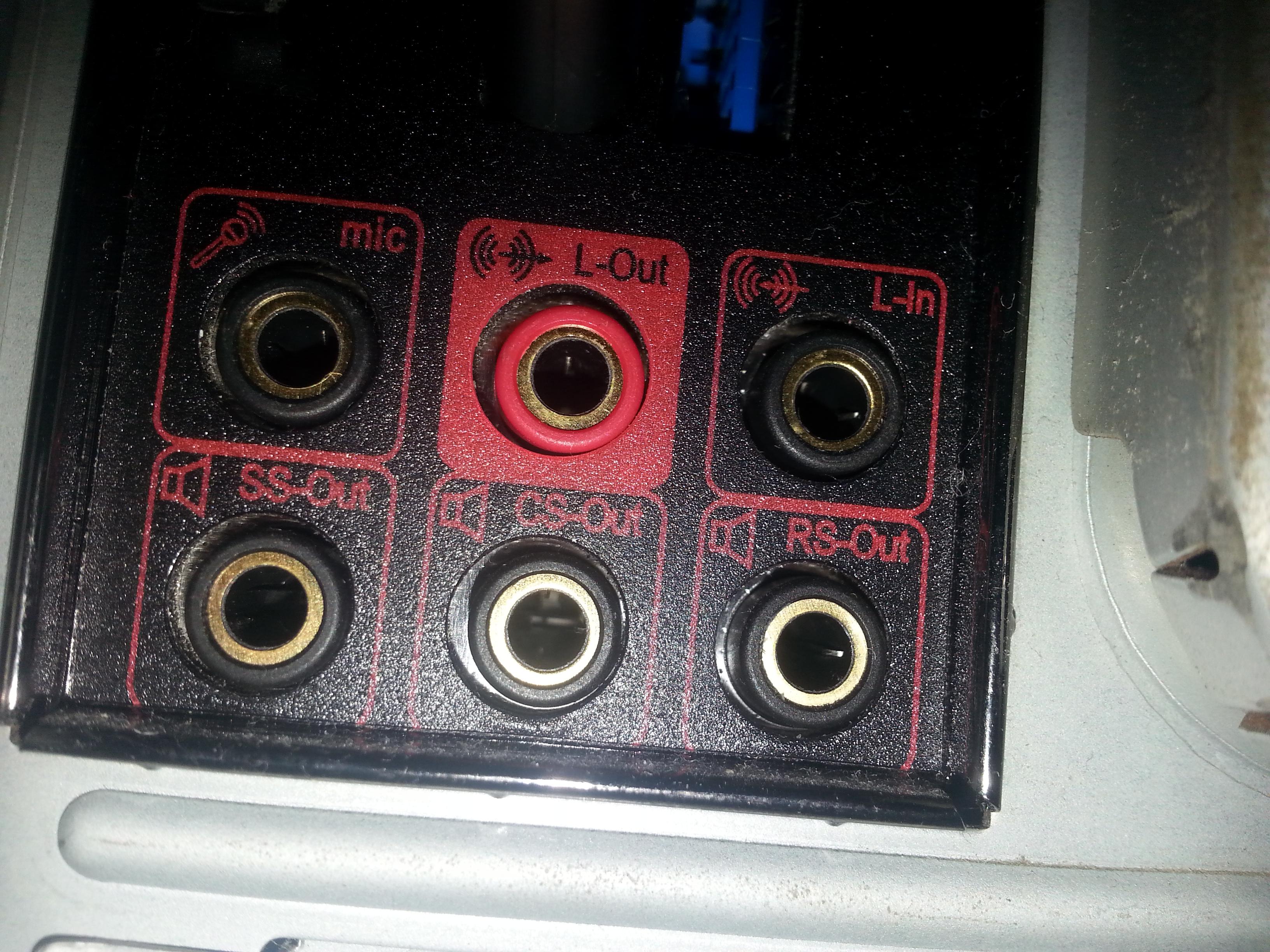

Jak podłączyć subwoofer JBL GT-BASSPRO 12 do komputera?

    Potrzebujesz kabel sygnałowy z jednej strony zakończony mini jack,iem a z drugiej chinch,ami.
    Do zasilenia suba potrzebujesz akumulatora samochodowego i prostownika żeby akumulator nie zdechł.

    Potrzebujesz zasilania 12V i to nie z lichego zasilacza komputerowego lecz ...poczytaj forum i wyjdzie, iz to szkoda czasu, kasy i zachodu. Sprzedaj ten aktywny subwoofer i kup zestaw komputerowy na 230V.

    KOXOMOTO napisał:
    bo innego zestawu z taką mocą nie kupie.
    To pochwal się ile W na Twój subwofer, ja np. mam 1200W ale w domku nie mam wstępu z nim z obawy o zawartość witryn.
    Po drugie są dostępne zasilacze 12v 70A na aukcjach.
    Po trzecie zobacz w programie obsługi audio komputera czy możesz wyjście zaprogramować jako wyjście subwoofer.

    To sobie jeszcze wyszukaj na aukcjach odpowiedni zasilacz i możesz grać.

    KOXOMOTO napisał:
    a to nie da rady ten akumulator + prostownik ?
    Nie da rady bo z prostownika masz duże spadki napięcia a akumulator to inna sprawa.
