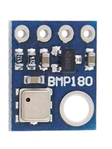

Na rynku znajduje się wiele gotowych płytek i modułów z czujnikami BMP085/BMP180. Ceny zmontowanych układów zaczynają się już od $1 USD. Moduły mogą się różnić poziomem napięcia zasilania. W poniższych przykładach zastosowano tani chiński moduł GY-68 wyposażony w sensor BMP180 i zasilany maksymalnie napięciem 3.6V.
Komunikacja modułu czujnika z płytą Arduino wymaga połączenia wyprowadzeń zasilania oraz linii magistrali I2C. Wyprowadzenie oznaczone na module GY-68, jako VIN to wejście zasilające, do którego należy doprowadzić 3.3V z płyty Arduino. GND to standardowo masa. Komunikacja za pomocą interfejsu I2C wymaga połączenia linii SCL i SDA urządzeń pracujących na magistrali. Zgodnie ze standardem I2C linie SCL i SDA powinny być na stałe podciągnięte (pull-up) do źródła zasilania przez rezystory podciągające. Zadanie to realizuje płytka modułu GY-68, którą wyposażono w takie rezystory.
Połączenie GY-68 z Arduino UNO
Uwaga! Zwróć uwagę na prawidłowe podłączenie zasilania modułu czujnika. Napięcie wyższe niż 3.3V może trwale uszkodzić moduł GY-68.

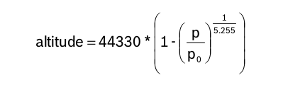

Jak już wspomniano czujniki BMP085 i BMP180 umożliwiają obliczenie wysokości, na jakiej się znajdują na podstawie zmierzonego ciśnienia oraz ciśnienia występującego w danej chwili na poziomie morza. Obliczenia dokonywane są za pomocą wzoru, zamieszczonego w datasheet czujnika. W celu dokładnego obliczenia wysokości, użytkownik musi znać ciśnienie p0 panujące na poziomie morza, np. 1013.25hPa.

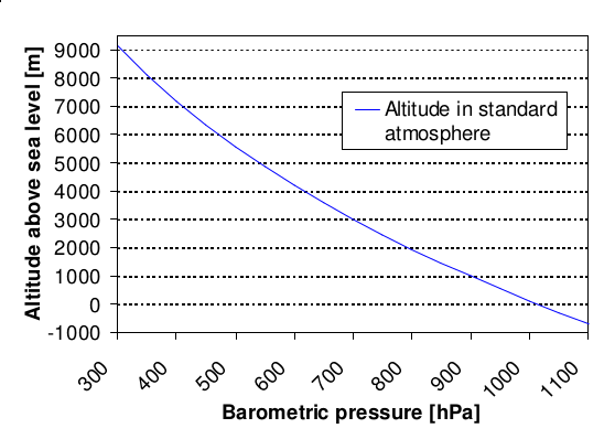

W dokumentacji znaleźć można również charakterystykę zależności pomiędzy wysokością nad poziomem można, a ciśnieniem barometrycznym. Według wykresu zmiana ciśnienia Δp = 1hPa odpowiada zmianie wysokości Δh = 8.43 m.
| GY-68 | Arduino UNO | Vin | 3.3V | GND | GND | SCL | A5 | SDA | A4 |
