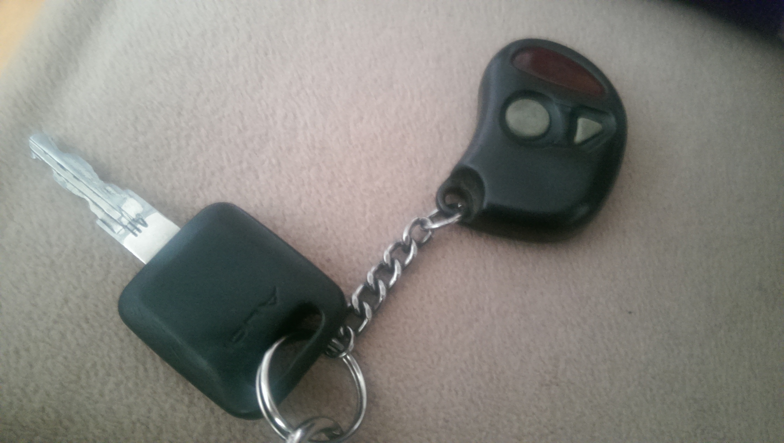

    Witam kolegów,
    posiadam taki alarm samochodowy. Dioda świeci bez przerw oraz nie działa alarm ani piloty. Reaguje natomiast na potrójne przyciśniecie zamykania lub otwierania. Chciałbym go zakodować, a że nie wiem jaki to alarm, bo nie ma żadnych oznaczeń więc pytanie do was: co to za alarm. Wygląda podobnie jak Frodo bis 2 lub któryś Gerard. ich strona nie działa więc nie mogę się upewnić.
  • #2 15280451
    wiesiekj
    A naciskałeś pilota przy włączonej stacyjce?
  • #3 15280463
    drivtens
    Nie naciskałem. Pamiętam alarm padł nagle podczas powrotu z wakacji. Znalazłem już jego oznaczenie to Ster As1 niestety nie mam jego kodu....

    raczej nie,bo to nie mój alarm. Instrukcje kodowania mam, ale nie wiem co ozancza stan gdy dioda nie miga, wie ktoś?
  • #6 15283467
    gemiel
    Poziom 25  
    Dioda nie miga, gdy alarm jest rozbrojony. Ciągłe świecenie diody występuje najczęściej w dwóch przypadkach.
    - alarm jest w trybie serwisowym (VALET),
    - uszkodzony jest układ sterowania wyjściami (np. ULN2003).
  • #7 15284892
    drivtens
    Na 99% alarm jest uszkodzony w takim razie. Tak jak mówiłem alarm padł nagle, reaguje np na potrójne naciśniecie zamykania lub otwierania, ale nie reaguje nawet na szybkie pięciokrotne przekręcenie stacyjki. Nie pozostaje mi nic innego jak odesłać go do STERa na sprawdzenie.
