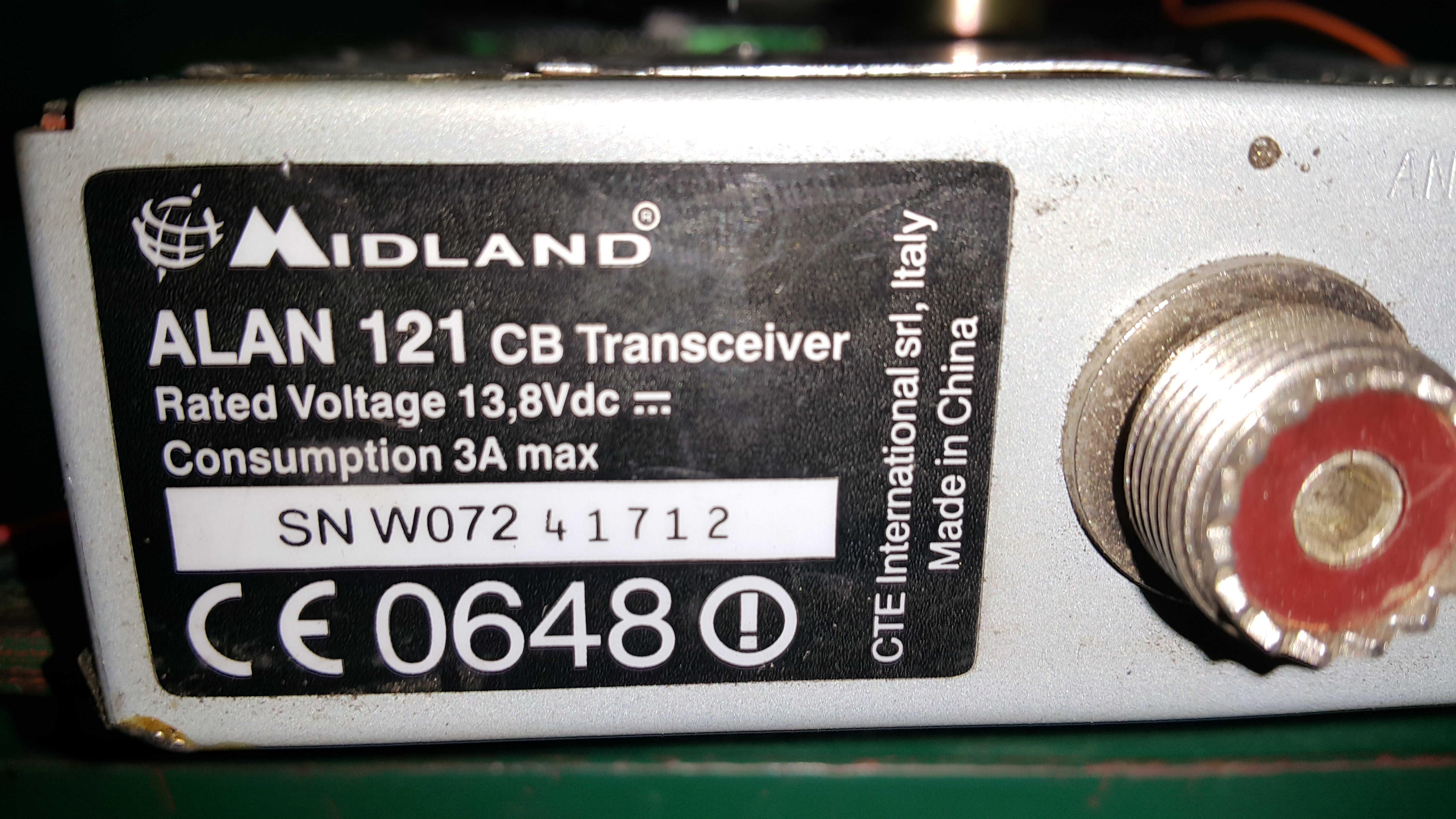

Witam. Krótkie pytanie: czy mogę swoje cb w ciężarówce podłączyć bezpośrednio do gniazda 24V. Po zdjęciu obudowy widać niebieską kostke.:
HELISHUN
HLS6-4100H
1A/125VAC
2A/30VDC
DC 5V
Mam przetwornice 24V/12V, a raczej miałem bo chyba dzisiaj wyzioneła ducha i wraz z nią cb radio....
Na wyjściu gdzie powinno być 12V daje 27 z hakiem radio się nie włącza nawet po podłączeniu pod aku 12V.
Co prawda jeść mi to aż tak bardzo nie woła bo mam "awaryjny szumowon" pt. itt 881 lecz nie wiem jak długo z nim wytrzymam i prędzej czy później będę musiał go nareperować Więc będę Ci bardzo wdzięczny jeśli podpowiesz mi co sprawdzać.
Jeśli radio w ogóle nie świeci to na dobry początek proszę zmierzyć napięcie na emiterze i kolektorze Q21 oraz na wejściu i wyjściu stabilizatora U3. Proszę jeszcze zobaczyć czy nie rozerwało jakiegoś kondensatora elektrolitycznego.
