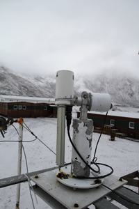

    -wysokości podstawy chmur i zanieczyszczeń atmosfery (LIDAR)
    Życie na stacji polarnej - Praca na stanowisku elektronika i geofizyka

    To właśnie laser LIDARu.
    Za Wikipedią:
    "Lidar jest połączeniem lasera z teleskopem. Laser wysyła poprzez specjalny układ optyczny bardzo krótkie i dokładnie odmierzone, ale silne impulsy światła o konkretnej długości fali i w określonym kierunku. Światło to ulega po drodze rozproszeniu, które jest obserwowane za pomocą teleskopu, znajdującego się w tym samym urządzeniu, a następnie rejestrowane za pomocą czułego detektora – fotodiody lub fotopowielacza, a także kamer CCD i CMOS, który bada natężenie zaobserwowanego rozproszonego światła. Otrzymane dane są następnie analizowane komputerowo."
