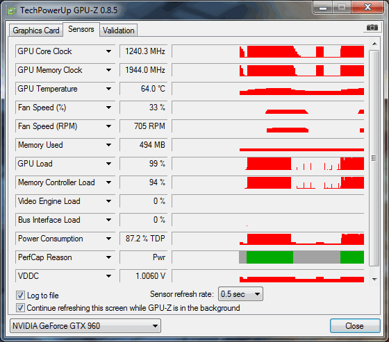

    Pokaż GPU-Z "sensors" podczas obciążenia.
    To samo po podniesieniu napięcia w AF.
    Suwaczek napięcia daj na połowę skali.
    W opcjach AF musisz odblokować możliwość regulacji napięcia.
    Jeżeli nie będzie takiej możliwości, trzeba zmodyfikować bios karty, jeżeli nie jest zabezpieczony przez producenta.

    Mogę podnieść o max 100mV Czy ta wartość napięcia jest bezpieczna?

    Raczej jest bezpieczna, i tak maksymalne napięcie jest zapisane w biosie karty. Bez modyfikacji biosu nie powinieneś nic uszkodzić. @matrixneo007 Jak ktoś się zna to modyfikuje bios karty jak podkręca :D Jak ktoś się nie zna ma do dyspozycji zakresy TDP oraz napięć takie jak ustalił producent, a są to zazwyczaj wartości bezpieczne. Czujniki napięć mają swój limit, przynajmniej ja tak mam w GTX 970 od gigabyte - u mnie jest to 1.275V, jak ustawimy napięcie powyżej tej wartości to czujnik i tak tego nie zarejestruje.
