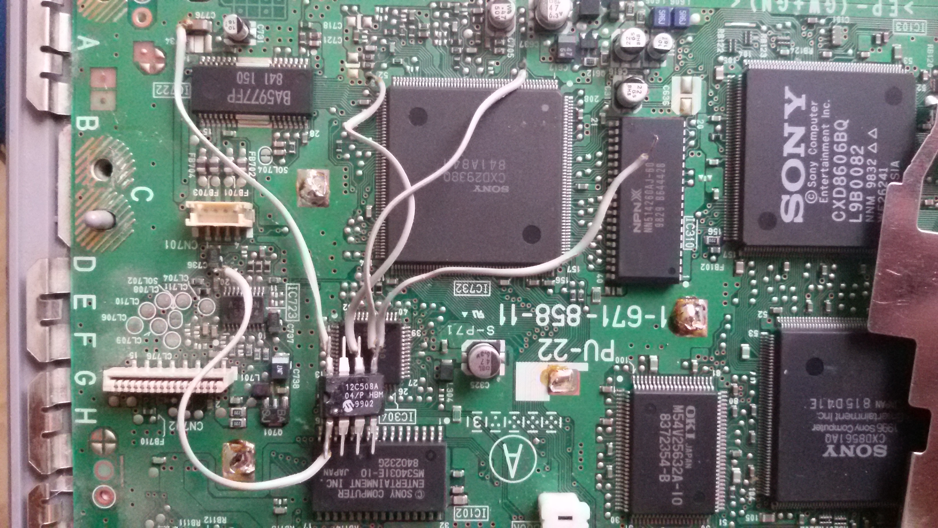

    Witam. Jak w temacie, szukam schematu podłączenia chipu 12C508A do płyty PU-22
    Rok konsoli 1999, pirackie gry przestały działać,, po rozkręceniu konsoli zauważyłem ze kabelek chipa jest odlutowany, nie mogę znaleźć miejsca starego podłączenia i bez schematu raczej się nie uda, znalazłem schemat na tym forum prawdopodobnie byłby to Stealth v4 ale podłączenie kabli nie pasuje. Proszę o pomoc.

    elektryk112
    Schemat podłączenia chipu 12C508A do płyty PU-22 w PSX/SCPH-7502 z 1999 roku
    Odklej tą taśmę bo nie widać do których pinów dolutowane są przewody.

    elektryk112
    Zaznaczyłem gdzie był ten przewód. Został wyrwany razem z padem.
