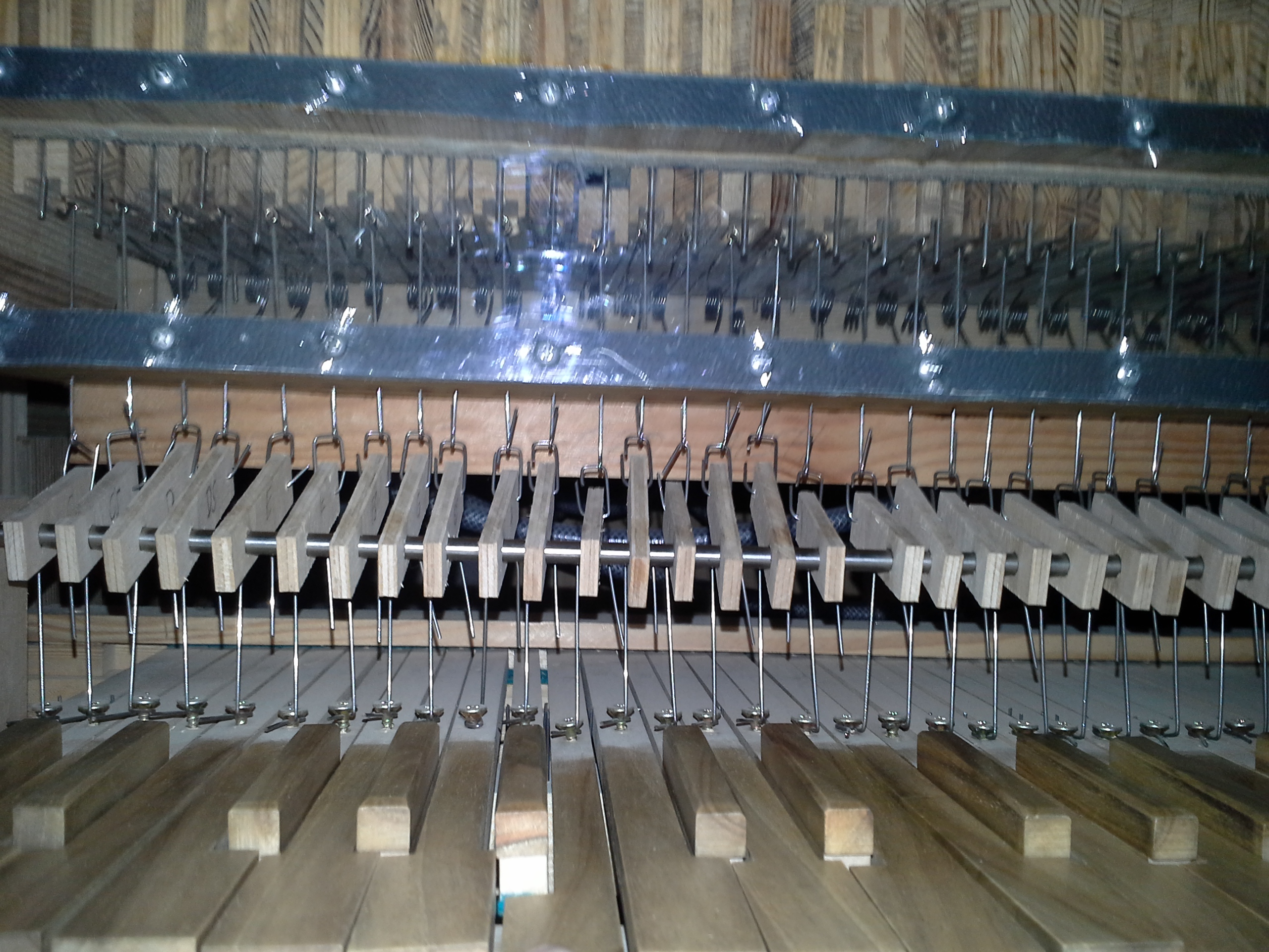

    Dzień dobry.
    Drodzy użytkownicy! Chcę Wam zaprezentować instrument, który zrobiłem. Organy piszczałkowe. Do wykonania pozytywu organowego, zmusiła mnie chęć posiadania "króla instrumentów" w domu oraz niższe koszty wykonania przez się, niż gdybym miał zamówić u organmistrza. Założeniem projektu, jest gra na prawdziwym instrumencie i realizacja swojej pasji.
    Organy mają 5 głosów, z czego jeden jest dwurzędowy, czyli na jeden klawisz przypada 6 piszczałek, przy włączonych wszystkich registrach. Zakres klawiatury to 3 oktawy (37 tonów). Organy są nastrojone w stroju średniotonowym, dzięki czemu tonacje używane przeze mnie najczęściej, mają wyraźne, ostre brzmienie, kosztem innych, które są rozstrojone. Pozytyw funkcjonuje bez zasilania prądem, ciśnienie powietrza wytwarza się samemu, pedałując. Pedały są połączone z dwoma miechami klinowymi, które są połączone z dużym - rezerwuarem. Rezerwuar jest miechem pływakowym. Jest to skrzynia, której górna pokrywa jest mniejsza od jej obrysu, dzięki czemu może się w niej luźno poruszać. Dodatkowo, jest ona połączona stabilizatorem z podłogą skrzyni, co jest konieczne, aby płyta się nie przechylała na boki. Pomiędzy pokrywą a skrzynią jest fałd skóry. Pokrywa jest obciążona, przez co powstaje ciśnienie. Z rezerwuaru powietrze płynie konduktem do skrzyni wiatrowej, która jest pod wiatrownicą i jest z nią połączona. W skrzyni wiatrowej znajdują się zawory uszczelnione skórą, połączone z klawiszami. Zawory przylegają do wiatrownicy, która jest skrzynią, wewnątrz której są kanały (dla każdego przypada jeden zawór), które rozdzielają powietrze dla poszczególnych tonów (C, CIS, D, DIS itd.). Nad wiatrownicą są zasuwy, które włączają poszczególne głosy tak, że mogę zarządzać, ile piszczałek ma grać po naciśnięciu klawisza. Nad zasuwą znajdują się kloce piszczałkowe wykonane z drewna sosnowego. Są to grube kantówki z wywierconymi kanałami, u wylotu których spoczywa piszczałka. Na nim zamontowana jest ławeczka piszczałkowa, w której są wywiercone otwory, w nich zaś o nią opierają się piszczałki.

    Piszczałki metalowe wykonałem z blachy ołowianej. Wyciąłem z niej odpowiednie fragmenty, zwinąłem, zlutowałem i tyle. Drewniane również sam zrobiłem. Wszystkie deski, zacięcia, uszczelnienia to moja praca. Nastroiłem je za pomocą elektronicznego stroika.
    Tutti. Pozycja kamery jest dziwna, ale mikrofon nie daje rady bliżej.

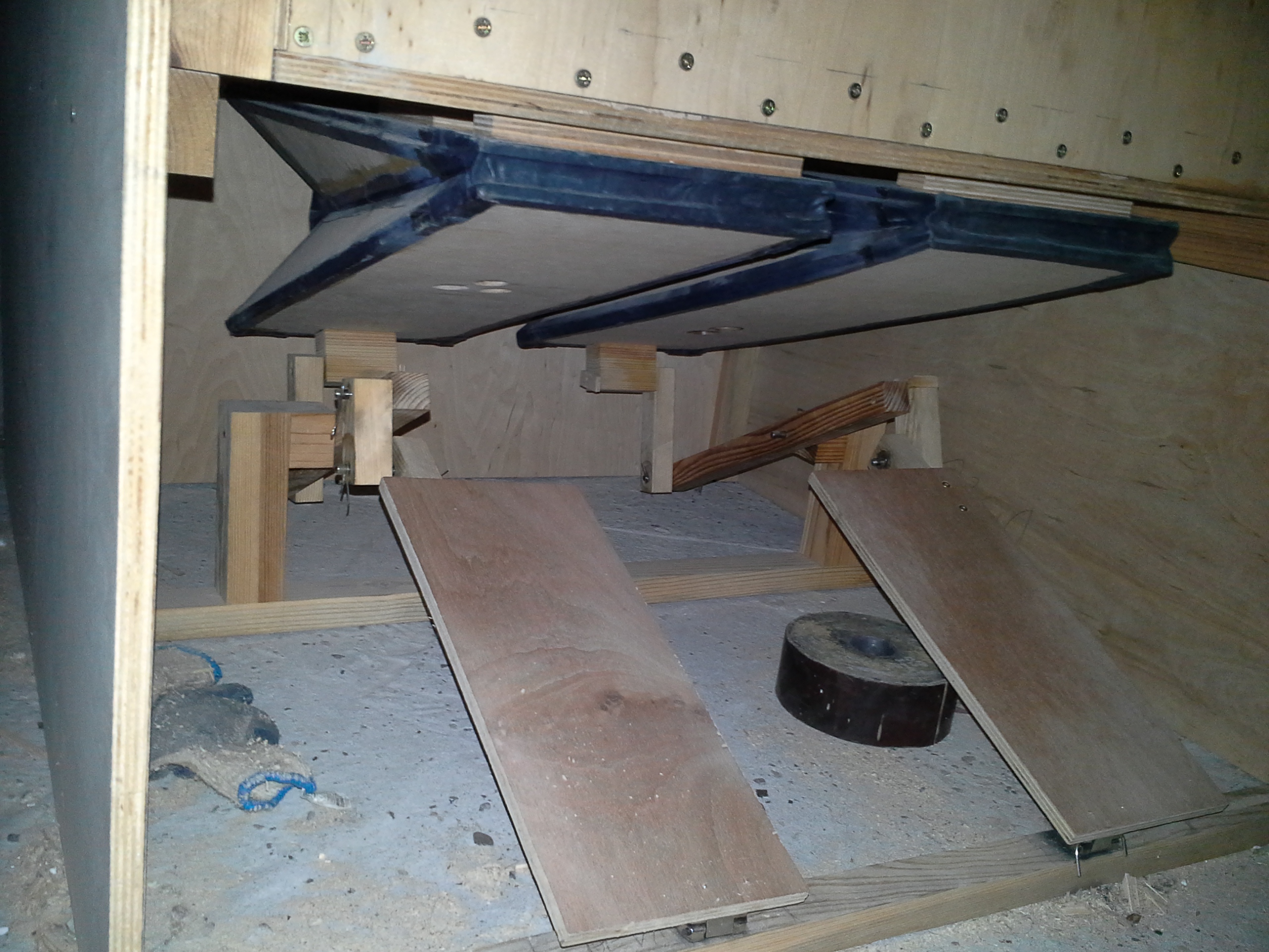

    Nie można by wprowadzić jakiejś dmuchawy zamiast miechów lub obok nich?
    Może organy straciły by na swojej "bez elektryczności" ale za to wygoda gry znacznie by się poprawiła.

    To jest jakby pilotażowy projekt. Dmuchawa droga rzecz, zrobiłem już plan następnego instrumentu i zastanawiam się, czy nie zrobić napędu elektrycznego miechów obsługujących rezerwuar.

    Przemyśl zmianę cięgien klawiszy umożliwi Ci to wyregulowanie zagłębienia klawiszy Organy piszczałkowe - budowa i prezentacja

    Problem tkwi w tym, że oś dźwigienek się ugina. Gdyby to była sztywna listwa ze sztyftem dla każdej oddzielnie, myślę, że wyeliminowałoby to problem, ale to zajmuje dużo miejsca, więc zostaje tylko zastosować grubszą oś, albo zupełnie przebudować trakturę, dorobić szafę i ponownie dokonać intonacji.
