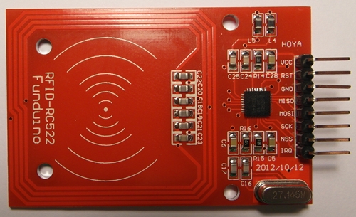

    Hej. Napisałem prosty program do współpracy z płytką RFID-RC522. Generalnie program działa tylko że po pierwszym poprawnym odczycie (status po odczycie jest OK) nie widzi już więcej żadnej karty - funkcja "MFRC522_Request(PICC_REQIDL,str)" zwraca brak karty w zasięgu. Pomaga dopiero umieszczenie na końcu kodu ponownej inicjalizacji bądź zresetowanie mikroprocesora. Czytałem że w tym celu powinna być na końcu kodu umieszczona funkcja "MFRC522_Halt()" niemniej nic ona nie zmienia w działaniu kodu. Biblioteka jest analogiczna do wielu dostępnych w necie. Szczególnie przyjrzałem się funkcji "MFRC522_Halt()" ale jest ona identyczna względem innych bibliotek. Proszę o pomoc w rozwiązaniu problemu.

    Tego typu karta:
    ATMEGA328P - RC522-tylko raz można odczytać kartę RFID
    Wykorzystano:
    SCK - PB5
    MISO - PB4
    MOSI - PB3
    NSS - PB2 z dodatkowym opornikiem 4k7 do +5V
    RESET - podpiety pod +5V
    Sprawdzałem inne biblioteki w tym od arduino i wszystkie wyglądają podobnie.

    Owszem jest coś takiego ale przeglądałem chyba z 5 różnych bibliotek z przykładowymi kodami i żaden nie używał tego w obsłudze. Żeby nie było nieporozumień - nie mam problemu z obsługą karty. Mogę się z nią połączyć, odczytywać, zapisywać, etc. tyle że jak odsunę tą kartę od czytnika i podsunę inną czy tą samą to już nic się nie dzieje. Prawdopodobnie chip po procedurze SelectTag zobligowany jest do komunikacji tylko z tą jedną wybraną kartą przynajmniej do momentu kiedy nie zrobimy czegoś w stylu deselect. tyle że najprawdopodobniej za to odpowiada komenda halt która z bliżej nieokreślonego powodu nie działa. Jak wspomniałem sprawdzałem tą komendę w kilku bibliotekach i wszędzie jest identyczna.

    Wygląda na to że czytnik "podwiesza się" po komendzie MFRC522_Auth. Jeśli po wszystkich operacjach jeszcze raz wywołam MFRC522_Auth ale z błędnym kluczem wtedy program dalej działa już bezproblemowo - wykrywa tą samą bądź kolejną kartę bez problemu. Chyba będę musiał podejść do tematu bardziej ambitnie zamiast i zapoznać się bliżej z obszernym DS-em tego układu.

    Na razie zamykam temat bo czytnik ten nie jest mi do niczego potrzebny - zajmowałem sie nim tylko z czystej ciekawości a mam teraz inne rzeczy na głowie. Gdyby ktoś miał taki sam problem i natknął sie na ten temat to informuję że pośrednim rozwiązaniem jest wywołanie MFRC522_Auth z błędnym kluczem. Kolegom @GrzegorzKostka i @kamyczek dziękuję za zainteresowanie tematem i chęć pomocy. Pozdrawiam.
